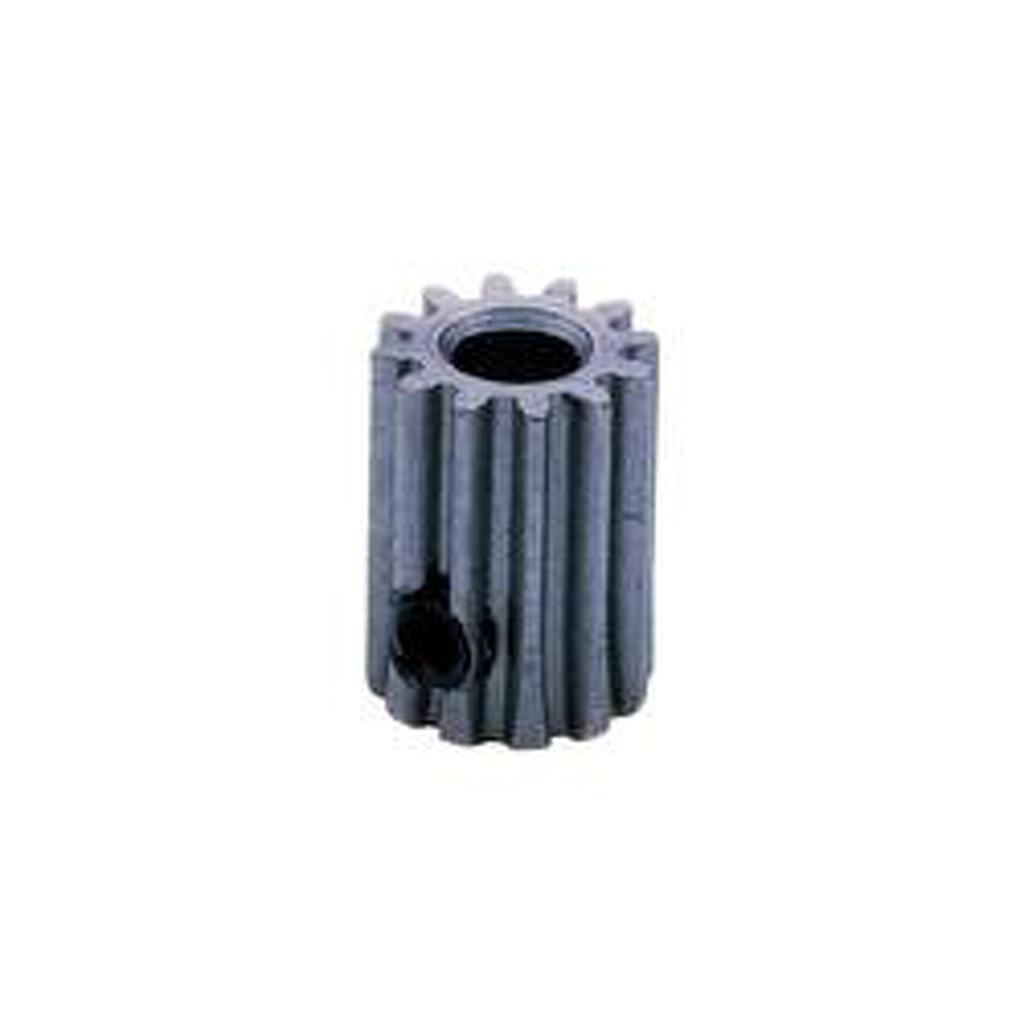

Hogy tudok rögzíteni ilyen szimpla léptetőmotor tengelyére fogaskereket? Legkisebb léptetéssel használnám (1,8°), és nem szeretném, hogy csúszkáljon rajta.. Vagy mivel szokták ezt rögzíteni?
Esetleg tudtok olyan nagyker oldalt javasolni, ahol különböző miniatűr fogaskerekek vannak?
Köszönüöm
A hozzászólás módosítva: Márc 27, 2015
(#) Bakman válasza hzsolt90 hozzászólására (») Márc 27, 2015 /
Otthoni módszerrel talán az a legegyszerűbb, ha a tengelyen csinálsz reszelővel egy kis lapítást és csavarral rögzíthető fogakereket veszel, pl. olyat, mint amilyen a mellékletben van, természetesen átmérőben a tengelyre valót. Szerintem modellező boltokban kapni ilyesmit.

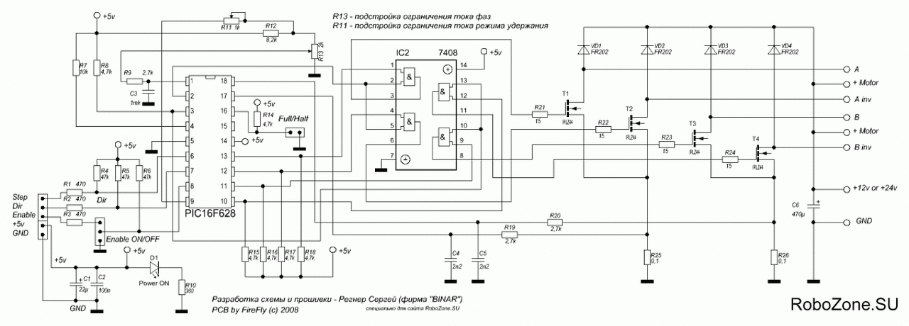

(#) llaczo hozzászólása Ápr 5, 2015 /
Szeretnék segítséget kérni.
Ti járatosak vagytok a témában, ezért lehet hogy már láttatok olyan kapcsolást ahol a léptető motor követi egy potenció méter állását.
Speciel egy analog jelet (pl. 0 - 5v) szeretnék láthatóvá tenni egy kis mutatón.
Hogy még érthetőbb legyek, a járműben tönkre ment a műszerfal vezérlő. Szerintem egy egyszerű PIC-kes kapcsolással könnyen ki lehetne váltani az eredeti tervet.
Ha valakinek van valami ötlete nagyon megköszönném.
Üdv. Laczo.
