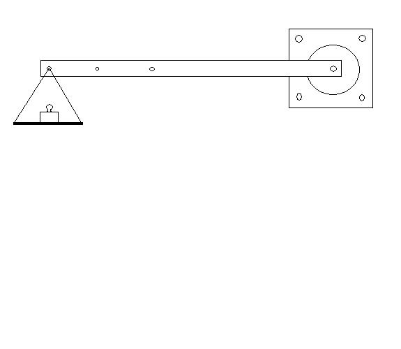

				Hali nézelőtem de nemigen találtam választ, a kérdésem: hogyan/milyen képlettel tudnám kiszámolni egy léptetőmotor forgatónyomatékát?

				Értem, köszi őőő megmérni a motor teljesítményét azt hogyan is tudom?
				Pontosabban a forgatónyomatékát. Lásd rajz. Nyomaték =erő [N]*erőkar [m]. A kar legyen vizszintes. Akkora súly tegyél rá amit már nem bír tartani, illetve emelni. Ez a mődszer nyilván csak a tartónyomatékot méri. (1kg=10N)
