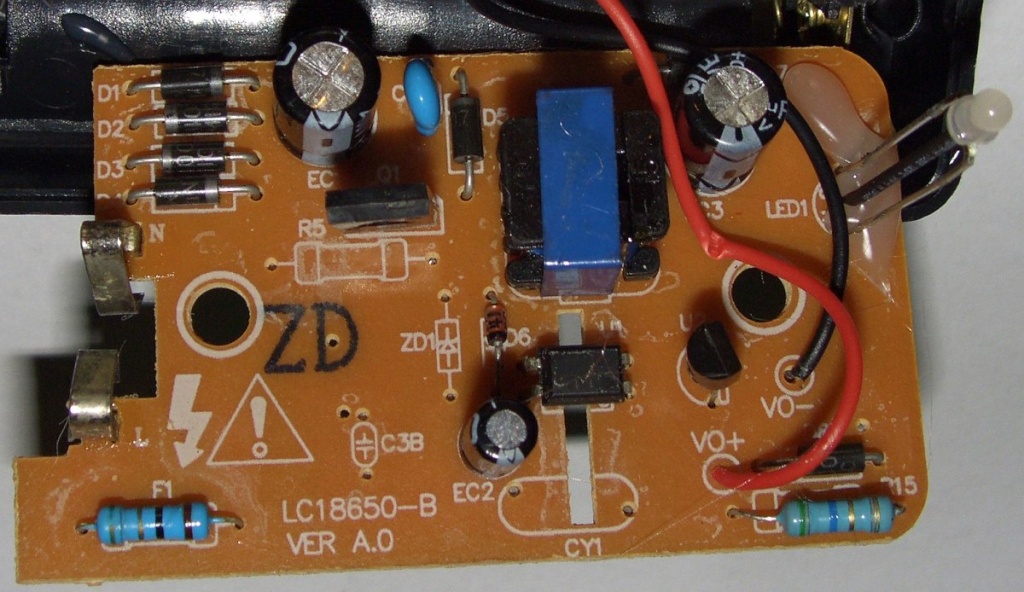

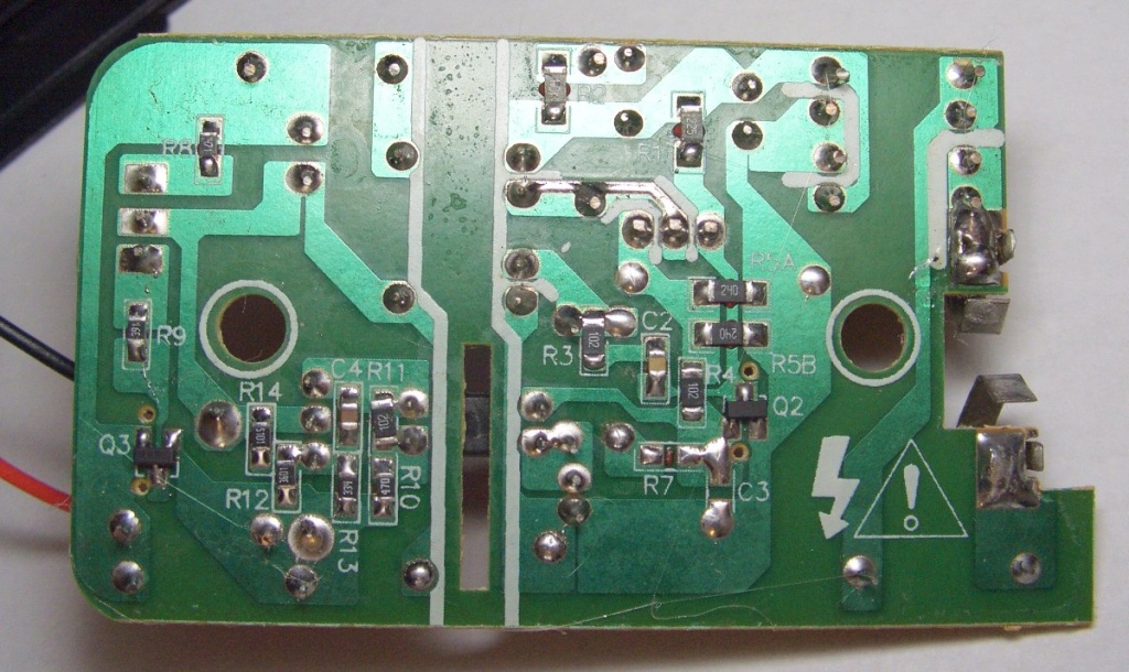

(#) gammabuta hozzászólása Okt 10, 2012 /
Vettem egy olcsó kínai dugasztöltőt is ami 18650 töltésére lett tervezve, 600mA áramkorláttal, 240Voltról működik, a töltés végét zöldre váltott LED-el jelzi, picit túltölti 4.23Voltal és a végén csepptöltésre áll át, azaz érdemes egyből kihúzni ha zöld lett a LED.
Szétszedtem és csatolom a képeket miből áll.
Ha jól látom a nagy része csak a hálózati fesz egyenirányítós rész meg tekercs és maga a "töltő" igen primitivnek tűnik, bár én annyir anem értek hozzá.

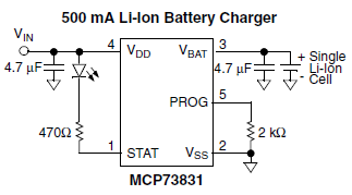

Szeretnék egy ehhez hasonló egyszerű töltőt összehozni ami 5voltról működik (pl. USB specifikáció 5V 500mA elég lenne már neki egy cella töltéséhez).
Valaki segítene elemezni, hogy lehetne ezt pl. átalakítani 5V bemenetre hanem bonyolult?
Esetleg ehhez hasonlóan egyszerűt megépíéséhez szökséges kapcsolási rajzot tudna valaki?
A hátulján a fehér vonal mintha pont azt mutatná meddig tart a hálózati adapter rész.
Az IC-ken található jelölések:
(Kis 3lábú TO-92 tokos a kimeneti töltő részen, nyákon U2 jelöléssel):
WS
TL431A
11385B
(Nagyobb 3lábú TO-126 tokos, nyákon Q1 jelöléssel)
201X
PC
13003
(4lábú téglalap alakú, nyákon U1 jelöléssel)
C1212
JC817
KENTO
(#) nedudgi válasza gammabuta hozzászólására (») Okt 10, 2012 /
Kisebb fejtörésbe kerül egy új töltő építése, vagy vásárlása. Például itt van ez. Megfejelve egy hasonló árfekvésű stepdown és egy stepup modullal bármiről lehet tölteni az akkukat. Ha SMD NYÁK készítése megoldható, még olcsóbb egy MicroChip IC-vel készíteni egyet. (Talán MCP73812, majd megnézem...)
A hozzászólás módosítva: Okt 10, 2012
Megnéztem, jó típust írtam.
(#) _vl_ válasza gammabuta hozzászólására (») Okt 10, 2012 /
„Valaki segítene elemezni, hogy lehetne ezt pl. átalakítani 5V bemenetre hanem bonyolult?”
Ez nem bonyolult: ez egy nagyon buta, egyszerű kapcsolóüzemű táp, ami egy fix kimenő feszültséget ad. Ezt átalakítani 5 V DC bemenetre több okból is értelmetlen dolog.
„Esetleg ehhez hasonlóan egyszerűt megépíéséhez szökséges kapcsolási rajzot tudna valaki?”
Microchip MCP738xx széria valamelyik tagja tökéletes a feladatra (pl. az MCP73812, MCP73831, MCP73832), a data sheetben van alapkapcsolás, az Neked abszolút megfelelő lesz.

A MCP738xx szériánál az ugye nem gond, ha nem tudok minden esetben 500mA-t szolgáltatnia bemenetnél mivel én nem (csak) USB-re hanem egy 5voltra belőtt stepdownra kötném amit egy kisebb napelem táplál ami a felhők stb függvényében néha kevesebb áramot tud csak adni?

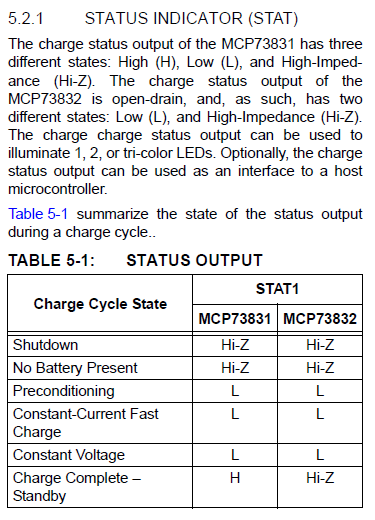

Még egy kérdésem lenne, megnéztam az alap bekötési rajzot és csak abemeneten látok egy LED-et, tehát honnan tudom mikor fejezte be a töltést ha a kimeneten nincs állapotjelző LED? Esetleg ez a LED jelezné a töltés végét is vagy benéztem valamit és az nem LED akkor pedig mi?
Kép csatolva.
(#) Massawa válasza gammabuta hozzászólására (») Okt 11, 2012 /
Az a kimenet 3 állapotu:
L - tölt
H - kész/standby
HiZ- Shutdown/No Batt.
(#) _vl_ válasza gammabuta hozzászólására (») Okt 11, 2012 /
„A MCP738xx szériánál az ugye nem gond, ha nem tudok minden esetben 500mA-t szolgáltatnia bemenetnél mivel én nem (csak) USB-re hanem egy 5voltra belőtt stepdownra kötném amit egy kisebb napelem táplál ami a felhők stb függvényében néha kevesebb áramot tud csak adni?”
Gondnak nem gond, de akkor lassabban fog tölteni. Ill. ha annyira leesik a bemeneti feszültség, hogy az akksi feszültsége közelébe vagy alá megy (0.15-0.05V plusz kell neki minimum), akkor értelemszerűen leáll a töltés.
A PROG-ra kötött nagyobb ellenállással lehet korlátozni, hogy mekkora legyen a max. töltőáram, ha gyenge táplálásnál állandóan ki-bekapcsolna.
„tehát honnan tudom mikor fejezte be a töltést ha a kimeneten nincs állapotjelző LED?”
Ha fordítva kötöd be a LED-et, akkor a töltés végét fogja jelezni.
Ha mindkét állapotra óhajtasz egy-egy LED-et, akkor másik modellt kell választanod (pl. 833 vagy 834), vagy külső áramkört kell használnod (kettő darab tranzisztorral megoldható).
(#) gammabuta válasza Massawa hozzászólására (») Okt 11, 2012 /
Én még ennyire nem tudok eligazodni rajta...
Melyik kimenet?
Hányas számú lábak közt kell mérni?
Mik ezek a high low értékek voltban?
Hogy tehetnék rá egyszerű led-es kijelzést?
Ejnye, ejnye.
Természetesen az 1-es láb (te raktad be a rajzot).
Azaz az 1. láb lemegy a földre (0V) ha tölt.
Ha kész a töltés felmegy a Vdd szintre (4. láb)
Ha egyik sem, akkor az 1. láb nagy ellenállássá válik, azaz nem csinál semmit (mintha ott sem lenne).
A többit már egy kis gondolkodással mindenkinek meg kell tudni oldani......
Még talán annyit, hogy az 1.es kimenet egy rendesen terhelhetö teljesitmény fokozat (két FET) azaz ugy a föld mint a Vdd irányába is tud áramot kiadni. Azaz bárhogyan kötöd oda a LEDet (LED-eket) mindkét állapotra kapsz elég áramot, vagy semmit, ha HiZ a kimenet.)
A hozzászólás módosítva: Okt 11, 2012
