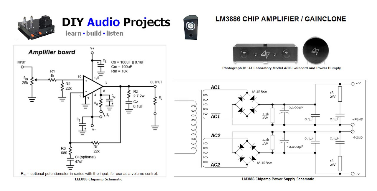

(#) erik001 hozzászólása Júl 18, 2016 /
Ez a kapcsolás ezekkel az értékekkel működhet ?
Vélemény ?
(#) steelbird válasza erik001 hozzászólására (») Júl 18, 2016 / 1
Szia. Működnie kell neki, mert ez a kapcsolás az IC gyári adatlapjáról való alapkapcsolás.
A tápegység nem, de az is jó, ahogy látom..
(#) erik001 válasza steelbird hozzászólására (») Júl 19, 2016 /
47µF ci (Optional) az milyen kondi ?
(#) reloop válasza erik001 hozzászólására (») Júl 19, 2016 / 1
Szia! Azt jelenti, hogy akár el is hagyható, amúgy sima elektrolit kondenzátor lenne.
(#) erik001 hozzászólása Júl 20, 2016 /
Valaki átnézi hogy jó-e így ?
Köszönöm előre is.
(#) reloop válasza erik001 hozzászólására (») Júl 20, 2016 /
Szia! A testet feltétlen csillagpontosra alakítanám, jól elkülönítve a teljesítmény a jel testet. Akartam is kérdezni, nem találtál valami kimunkáltabb kapcsolást? Az elejéről a csatolás és sávszűkítő, a közepéről a kompenzáló tag, a végéről pedig a soros induktivitás igencsak hiányzik. Sajnos egy gyors keresés nekem sem hozott eredményt, de kellő munkával bizonyára fellelhető olyan rajz, ami az LM3886 számára megfelelő áramköri környezet biztosít.
Itt is meg szeretném említeni, hogy az adatlap azon rajzai melyek a specifikáció hivatkozásául szolgálnak ugyan működő képesek, de messze nem szolgálják a legjobb eredményt. Ez az alapvető oka az IC-s erősítők lebecsülésének, mert sokan a minimális alkatrész számra törekednek és az abból kihozott hangzás után mondanak véleményt.
(#) erik001 válasza reloop hozzászólására (») Júl 21, 2016 /
Azé választottam ezt mert ehhez van itthon alaktrészem.
Soros induktivitást nem tudom hol tudnék beszerezni. Az miatt néztem ezt pont.
Akkor amin minden rajta van olyat tudsz linkelni ?
Elkülöníteni a jel testet és a teljesítmény testet hogy tudom ?
Tudsz benne segíteni ?
(#) reloop válasza erik001 hozzászólására (») Júl 21, 2016 / 1
Csatolok egy példát.

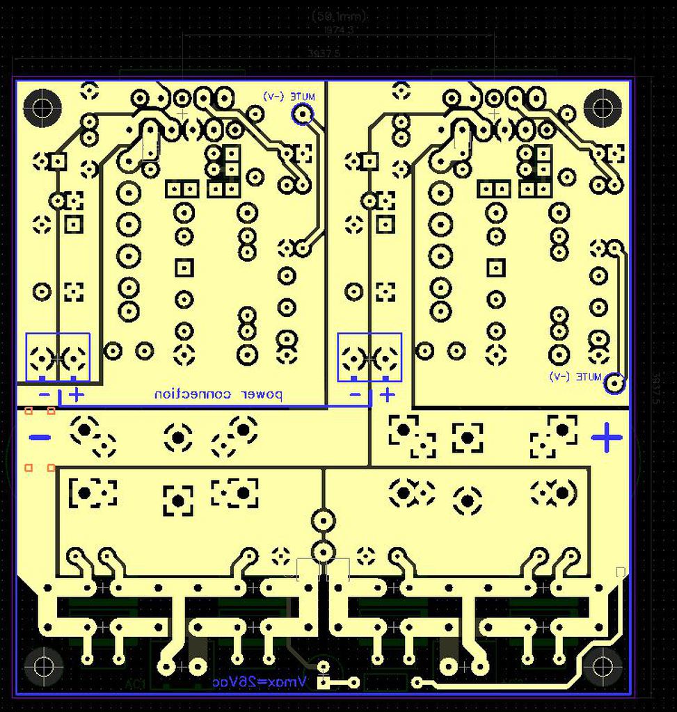

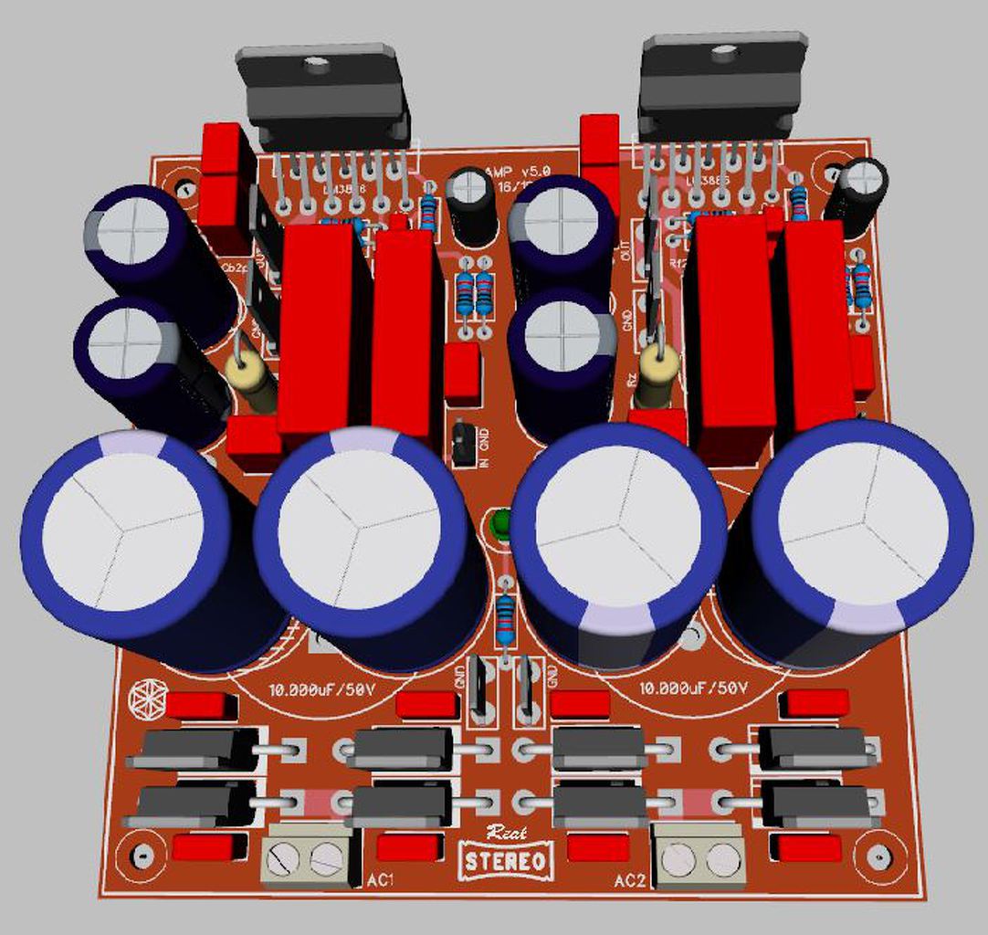

(#) csigabiga1 hozzászólása Nov 3, 2016 /
van valakinek kedve egy sztereó LM3886 projektben részt venni (közös nyák rendelés)?
Nem az elsö ilyen erösítöm, szóval megvannak az elképzeléseim...
De ettól függetlenöl bármilyen ötletet szívesen fogadok!

(#) csigabiga1 válasza gb197 hozzászólására (») Nov 11, 2016 /
A nyákgyártatás érdekes kérdés, egy vagyonért én sem állnék neki. Felfedeztem viszont egy nagyon profi kínai gyártót (gyártattam már velük!), 10db 100x100mm-es kétrétegü panelt legyártanak neked 10$-ért (+posta). Az embernek elkezd mozogni a fantáziája akaratlanul is....
Az LM4702 ráadásul csak egy meghajtó IC, rengeteg külsö komponens kell még hozzá. Fórumokba gyorsan beleolvasva nincs mindenki elragadtatva töle (valószínüleg nagyon sok múlik a helyes tervezésen)...
(#) csigabiga1 válasza reloop hozzászólására (») Nov 11, 2016 /
Ebben többek között az nem tetszik, hogy nem lehet értelmes kondit belerakni sem a bemenetre, sem a visszacsatoló ágba.
Másik, ha több panelt teszel egymás mellé (sztereó stb.) és nem monoblock-ként tervezed, gondok lehetnek a kialakuló földhurkokkal.

(#) csigabiga1 hozzászólása Nov 11, 2016 /
Szívesen fogadok bármilyen észrevételt!!!
