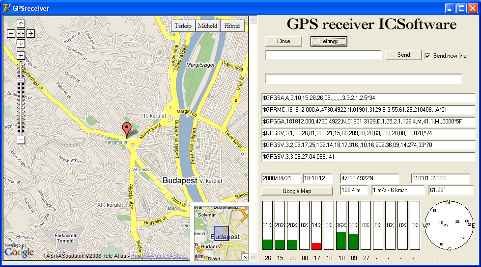

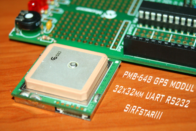

(#) pici hozzászólása Ápr 21, 2008 /
Na végre volt egy kis időm és megismerkedtem a rendelt PMB-648 GPS modulommal.
Én is tervezem összekötni Szines LCD-s PIC-el, első körben "ráddugtam" PC-re.
Sajnos az idő nagy részét a soros port leprogramozása tette ki szívtam rendessen.
De végül beindult és dőlt az NMEA adathalmaz.
Ebből már csak mazsolázgatni kell az infót.
A progi csak ellenőrzésre szolgál, de ami infót lehetett kiszedtem belőle... GPS holdak helyét jelerőségét is.
Valami hasonlót tervezek PIC-re, és ki lehetne próbálni menet közben.
Csatoltam képet progiról
