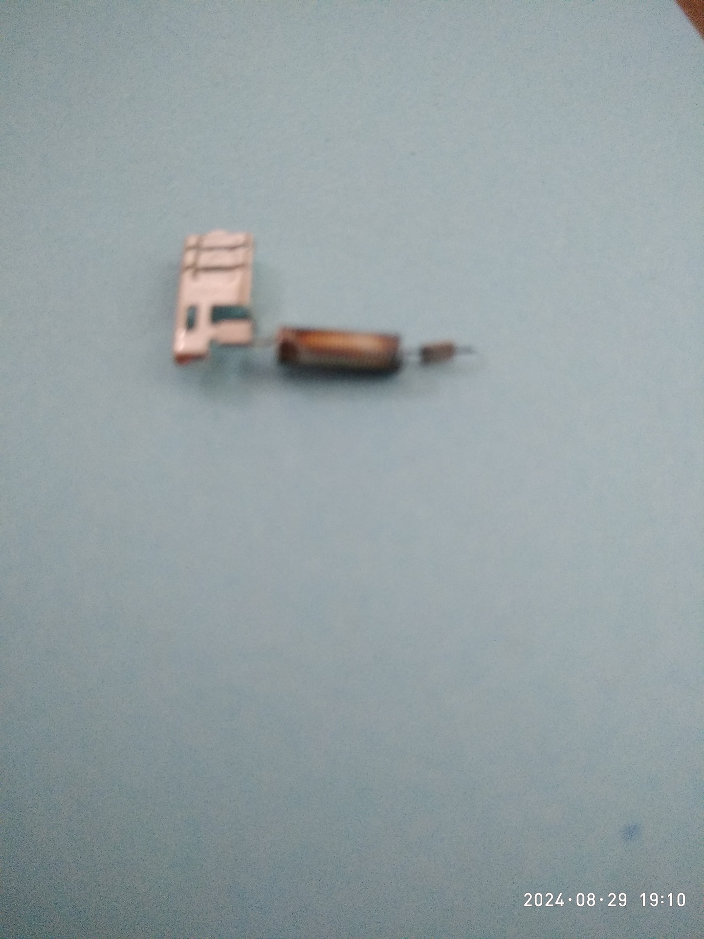

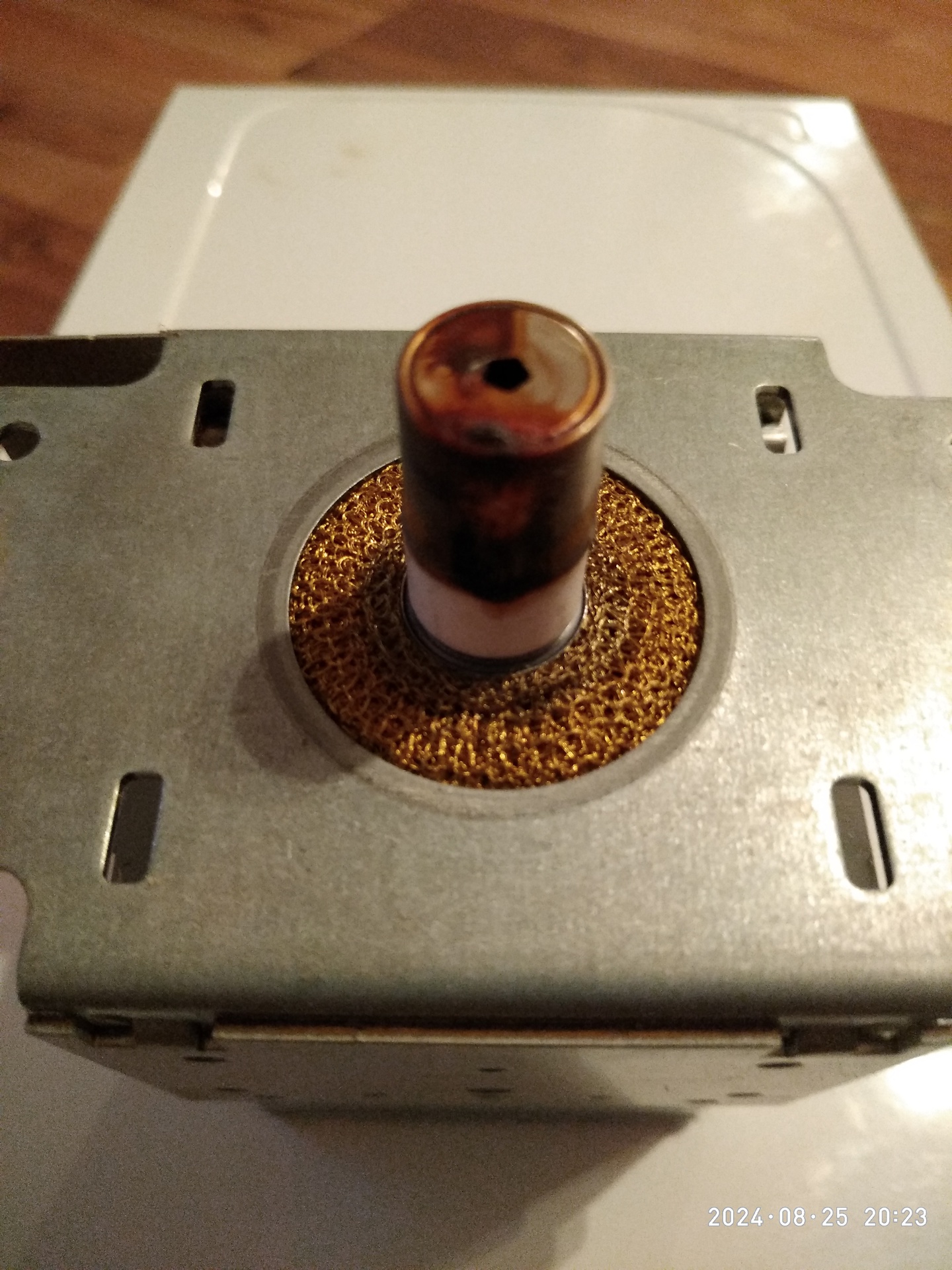

(#) Kugarb hozzászólása Aug 29, 2024 /
A mikrohullámú sütőnk nem melegít, egyébként működik.)) Kíváncsiságból kiszedtem a magnetront és a képeknek megfelelően néz ki a vége. Ami azonban késsel lekaparható a kis fém sapkáról. Az 5kV-os biztosíték is elvált, de azt nem tudom, hogy esetleg a kiszedés során történt-e, olyan mintha a vége engedett volna el a két csatlakozó között, nem maga a szál égett el. Nem üvegben volt a szál, hanem csak a műanyag tokban. F 600mA 5kV-os biztosíték volt benne, de ilyet nem találok. Lehet bele 650mA 5kV-ost tenni helyette?
A magnetront még nem mértem, de azt olvastam pár oldallal ezelőtt, hogy az érintkező és a test között nem szabad vezetnie. Van még esetleg amit meg kellene mérni rajta?
(#) Gafly válasza Kugarb hozzászólására (») Aug 29, 2024 /
Igazán még magát a magnetront jobban is szét tudod szedni, mi már megtettük, neked már nem kell.
Antennát és átvezető kondenzátort lehet nagyjából magnetronon javítani házilag.

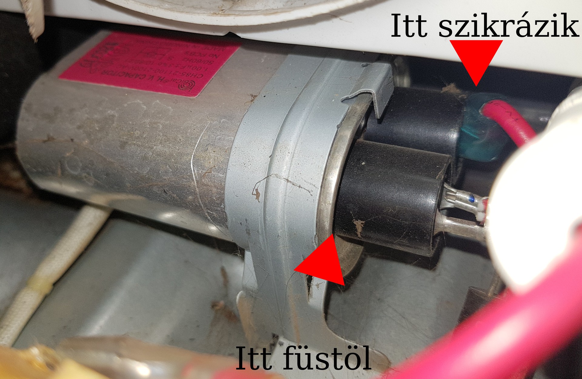

(#) gyulank válasza Ge Lee hozzászólására (») Okt 3, 2024 /
Cseréltem magnetront. Találtam neten biztosíték tokot amiben lehet cserélni. Mondjuk annyi a különbség, hogy a 2 vezetéken olyan sapka van ami könnyen rámegy. Nade, elindítom, és szikrázik a kondi ahol a biztosíték rá van dugva, és füstöl a másik oldalon a műanyag foglalata.

(#) gyulank válasza uniman hozzászólására (») Okt 4, 2024 /
Dehogy nincs. A kivezetésnél van a 2 fekete műanyagkarika/cső, szóval a csatlakozó foglalata. Abból jön füst.
(#) gyulank válasza gyulank hozzászólására (») Okt 4, 2024 /
A tövéből. Az illesztésnél.
(#) Gafly válasza gyulank hozzászólására (») Okt 4, 2024 /
Tehát az átvezető kondenzátort ette meg a fene.
Viszonylag olcsó tétel, sokszor kitárgyaltuk...
(#) gyulank válasza Gafly hozzászólására (») Okt 4, 2024 /
0,971-0,972µF és 1µF van ráírva.
Egyértelműsítsük a dolgokat! Tehát mikor elromlott, megmértem a magnetron fehér csatlakozóját, az alapján amit írtak, és az alapján rossz volt, és azt írták, hogy olyan hiba van, amit annak a cseréje nem old meg. Még akkor vettem egy másik magnetront, amit ugyanúgy megmértem, és az alapján jó volt, beraktam. Azóta nem próbáltam, most vettem hozzá biztosítékot, és most próbáltam ki. Szóval az átvezető az a fehér csatlakozó az új magnetronon, ami a mérés szerint jó volt? Vagy a nagy feszültségű kondenzátor rossz, ha az füstöl?

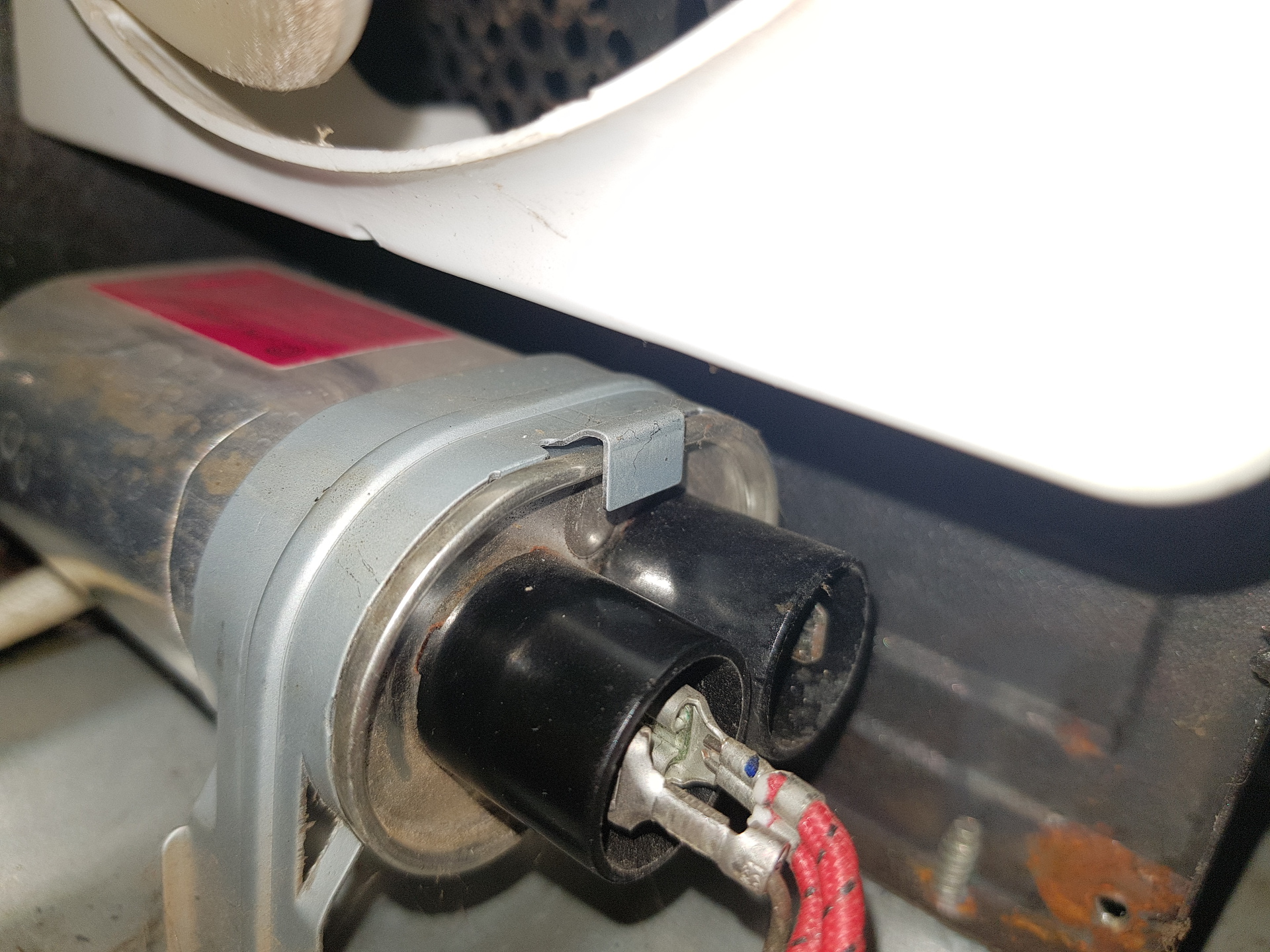

(#) Gafly válasza gyulank hozzászólására (») Okt 4, 2024 / 1
Kaphatnánk pár képet arról a kétlyukon füstölő fekete szikrákat vető 1 µF kondenzátorról?
(#) Ge Lee válasza gyulank hozzászólására (») Okt 4, 2024 /
Nem emlékszem az előzményekre, de ha a magnetron bevezető csatlakozója volt zárlatos akkor elég lett volna azt cserélni, nem kellett volna az egész magnetront. Most már itthon is lehet kapni, le kell fúrni a négy szegecset ami tartja, kicserélni, 4db 3-as csavarral visszatenni és ennyi.
Ha a nagyfesz kondi füstöl akkor azzal is ott valami baj van, vagy áthúz rajta valami külső szennyeződés vagy maga a kondi rossz.
(#) Dino71 válasza gyulank hozzászólására (») Okt 4, 2024 /
Látni rajta, hogy egyértelműen áthúz. Ott az alsó nyíltól jobbra a fekete szigetelésen. Csere ez is.
(#) gyulank válasza Dino71 hozzászólására (») Okt 4, 2024 /
Semmi se látszik.
(#) kadarist válasza gyulank hozzászólására (») Okt 4, 2024 /
Kár ezen agyalni, mert mindenképpen cserélni kell.
Van benne egy ellenállás is, az meghamisíthatja a mérést. Egyébként a pontos érték nem fontos, a lényeg, az, hogy a szigetelése jó legyen, ne húzzon át.
(#) Régi motoros válasza gyulank hozzászólására (») Okt 4, 2024 /
Elképzelhető, hogy az elkoszolódott bakelit szigetelő részre rakódott olajos zsíros poros rétegen keresztül kúszóutat talál a nagyfeszültség. Nekem is volt egy ilyen javításom, mikor néha néha áthúzott a kondinál az ív. A csúszó sarukat és a kábelét végig be zsugorcsöveztem két rétegben, azóta köszöni szépen jól van, nem szikrázgat.
