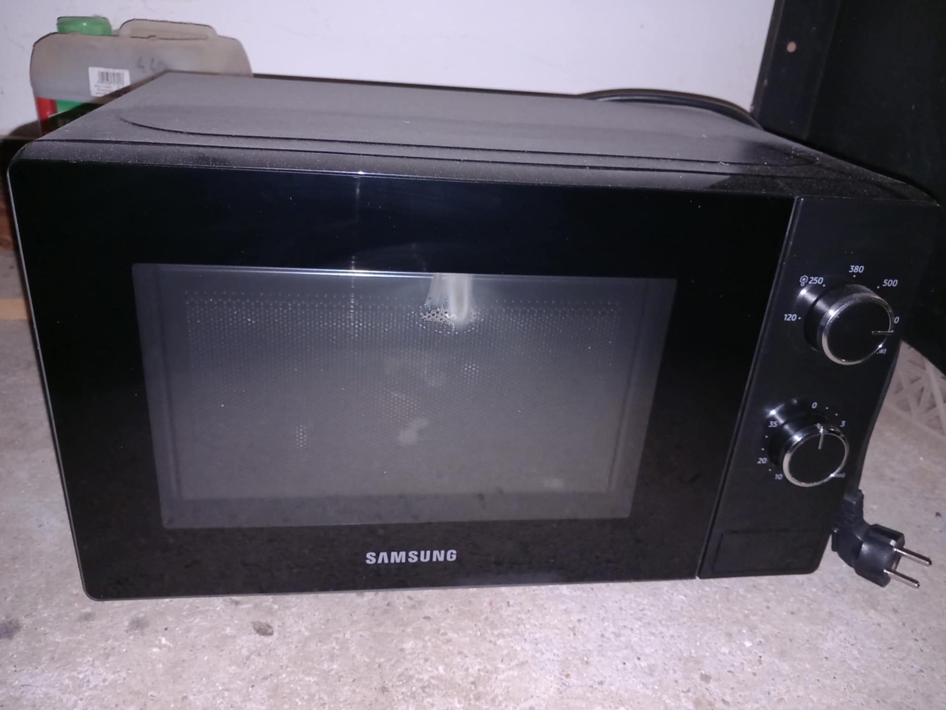

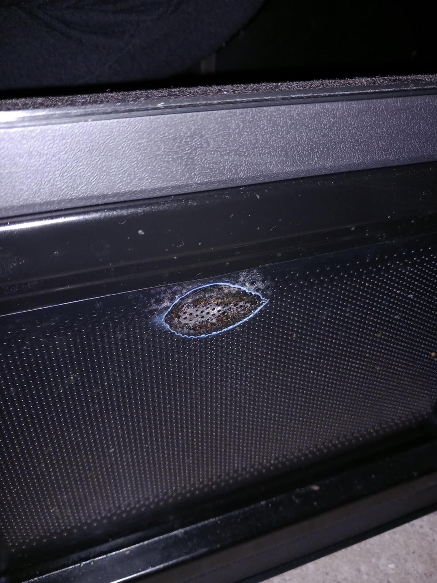

(#) andrÁSZ hozzászólása Okt 16, 2024 /
Szikra
Üdv mindenkinek !
Véletlen hibából, kapkodásból fém edény került a mikróba, melynek hatására egy pillanat alatt kiégette a rácson keresztül a műanyag ajtót. Mikro jól működik, kérdés hogy mennyire veszélyes így?
Ha a fém rácsot lefestem feketére ,kívül pedig a műanyag ajtót ragasztópisztollyal kinyomom majd lefóliázom az ajtót ,tovább használható-e?
Köszönöm a válaszokat.
(#) kadarist válasza andrÁSZ hozzászólására (») Okt 16, 2024 /
Ha a fémrács sértetlen, akkor nem okoz gondot a szellős kivitel.
(#) szsrobert válasza andrÁSZ hozzászólására (») Okt 17, 2024 /
Milyen anyagú és alakú fém eredményezte? Elvileg nem jön át a rácson a mikrohullám.
(#) andrÁSZ válasza szsrobert hozzászólására (») Okt 17, 2024 / 1
Szia ,nagy méretű vékony ,préselt fém edény!Hozzá ért a rácshoz!Ívet húzott!Kb 3 sec volt!

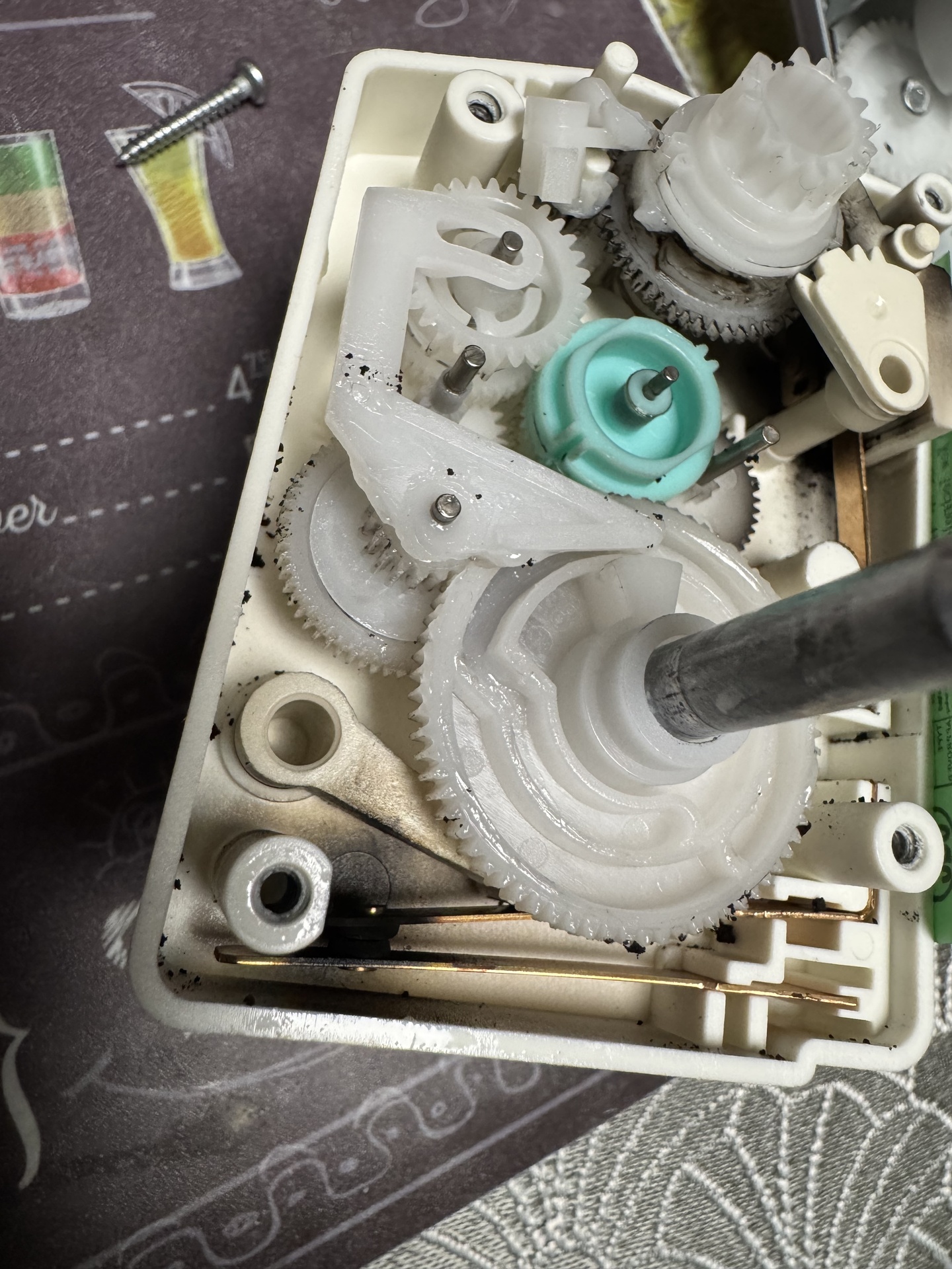

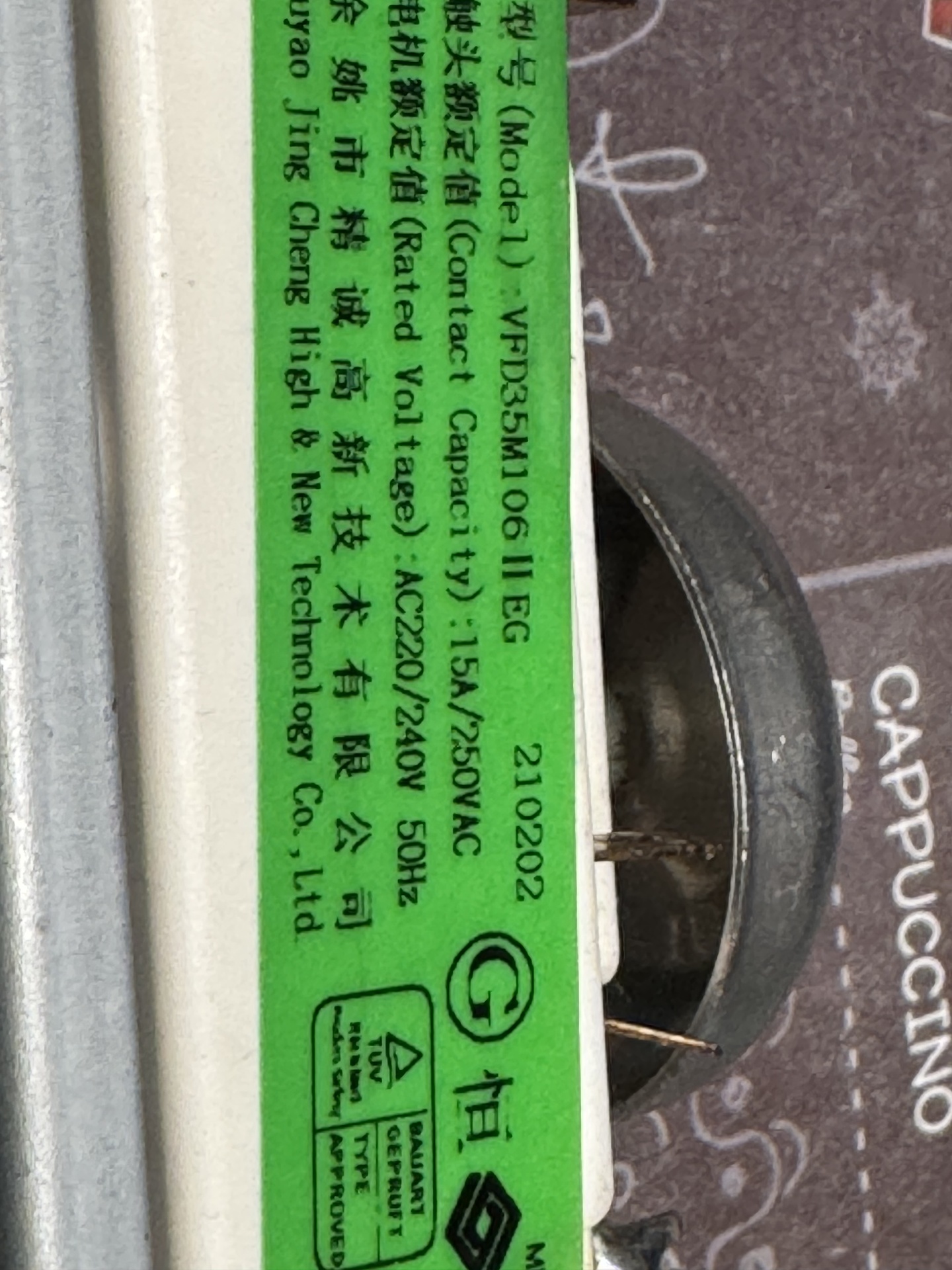

(#) gibo72 hozzászólása Dec 15, 2024 /
Koniec mikró órakapcsoló hiba
Adott egy Koniec kombi mikró sütő.
Idős szüleimé. Megszűnt működni.Azt tudni kell, hogy a grill funkciót egyáltalán nem használják,max ha tévedésből eltekergetik.
Átméregettem mindent benne,nagyfesztrafó,magnetron,kondenzátor jónak tűnik, diódát nem mértem.
Viszont a trafó nem kapja meg a 230 voltot.

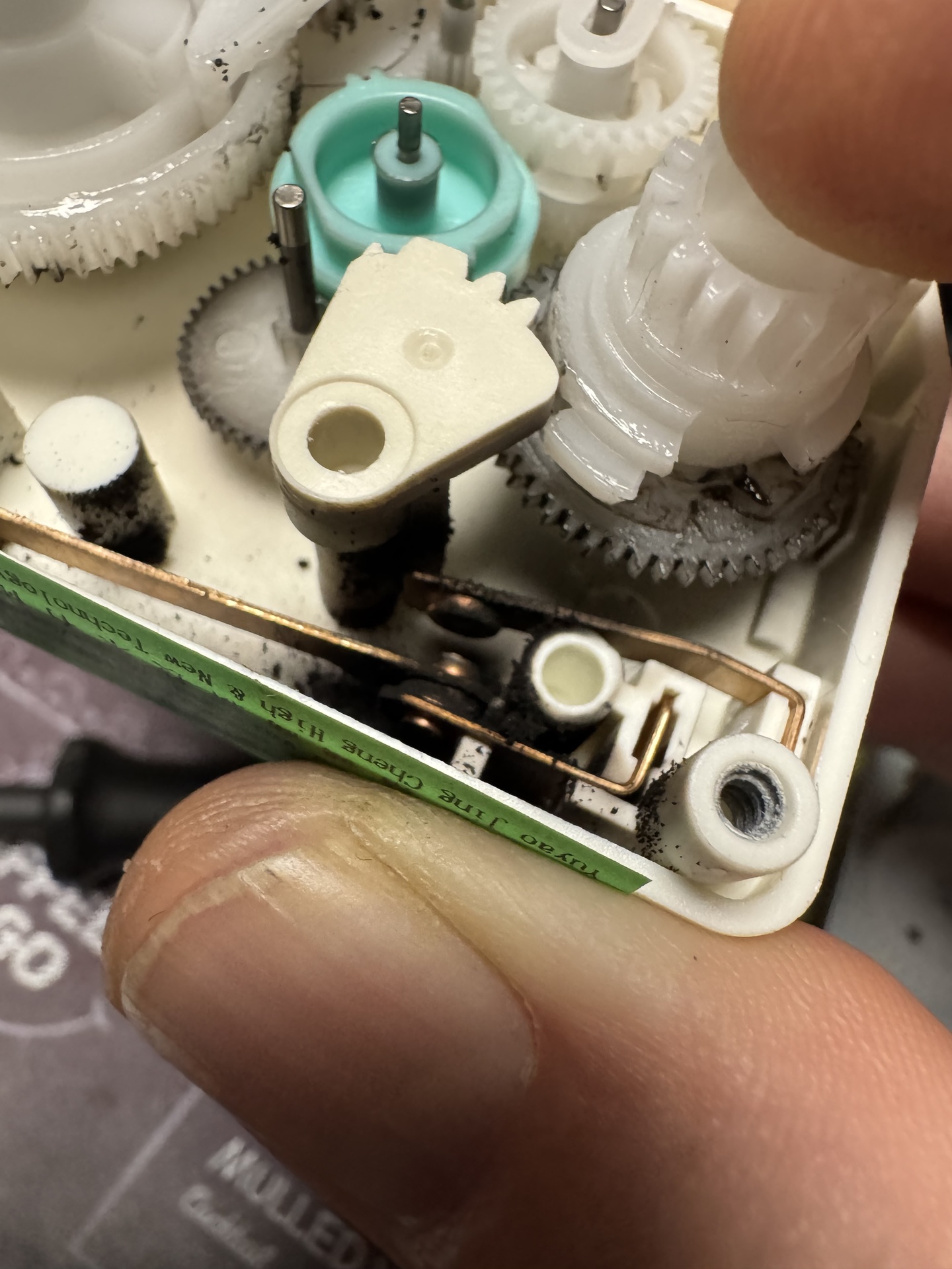

Szétszedtem az órakapcsolót, eredmény a képeken.
Kicsit megkapargattam az érintkezőket, újabb próba, úgy hogy trafó nincs benne,de most már megkapná az üzemi feszültséget.
Ahogy az időzítő működik, kapcsolgatja is neki a tápfeszt, bár van kis zavar, mert a grill fűtőszálat is kapcsoltja,amit már nem kellene.

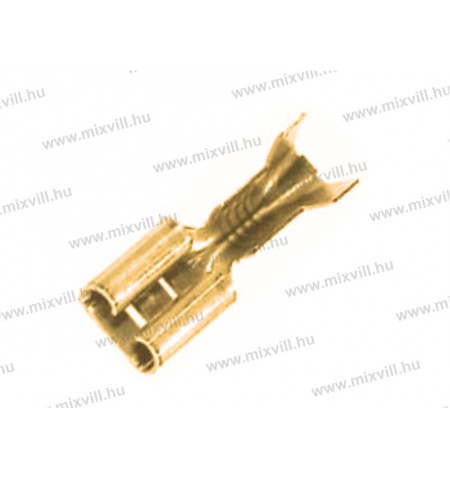

-Van e esetleg valakinek jóáras, a képen látható típusszámú 6 pines kapcsolója, amit még érdemes beépíteni.A grill tápellátását mindenképpen megszüntetem,mivel nincs rá szükség,így kicsit kímélné a következő órakapcsoló érintkezőit.
Alin van 8 ezer alatt, most viszonylag gyorsan meg is jön, szokás szerint minőséginek hirdetik, de képek alapján ugyanez mint az eredetije ennek a készüléknek,orzy-nál is ugyanezzel a képpel hirdetve 10.259ft.
https://orczy.com/index.php?route=product/product&product_id=98...yword=órakapcsoló
https://www.aliexpress.com/item/1005004708463884.html?spm=a2g0o.pro...rom%3A

Órakapcsoló pontos típusa : VFD35M106 II EG
(#) kadarist válasza gibo72 hozzászólására (») Dec 15, 2024 / 1
Én azt csinálnám, hogy megtakarítanám az érintkezőket, kimosnám a kormot valamilyen kíméletes oldószerrel, kikötném a fűtőszálat, visszatenném a kapcsolót és mehet tovább.
(#) Skori válasza gibo72 hozzászólására (») Dec 15, 2024 / 1
Ha az óramű még jó, akkor a megtisztított kontaktokkal vezérelhetsz egy nagyobb áramú relét, ami kapcsolja a tényleges főáramkört. Én mondjuk kidobtam az egész óraművet, mert szétégett belül az érintkezők környékén, kapott egy mosógépből bontott nagyáramú relét, és készítettem egy kis időzítőt hozzá, arduino nano-val.

(#) uniman válasza gibo72 hozzászólására (») Dec 16, 2024 / 1
Betűzd mégegyszer a nevét! A koniec jelentése: "vége" !
A .heic meg kevesek számára látható, a jpg-t szeretjük.
Ha írnál még típusszámot is, akkor..
A mikrók időzítő kapcsolójában vagy ócska lemezérintkezők vannak, vagy -a jobbakban, mirokapcsolók, amelyek cserélhetők.

(#) Skori válasza uniman hozzászólására (») Dec 16, 2024 /
Így van. A sajátomban is egyszerűen elfáradt a lemezérintkező a hajladozástól, megrepedt, majd a rossz kontakt miatt szétégett az egész. Mondjuk az is érdekes, hogy még manapság (2024-ben) is egyszerűbb/olcsóbb egy halom műanyag fogaskerékkel, és villanymotorral időzítőt készíteni, mint elektronikával?
Egy rövid videó: Bővebben: Link
A led kapott egy mattfehér műanyag kupakot, mert néhány családtag sokallta a fényerejét, én meg nem akartam szétszedni, hogy ellenállást cseréljek. A kupak meg szépen szétszórja a fényét.
A "teljesítmény szabályozót" és a grill részét kiiktattam, mert soha nem volt használva.

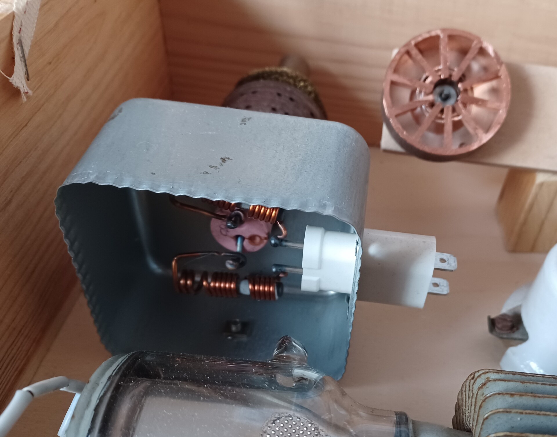

(#) oimuka hozzászólása Dec 18, 2024 /
Mi baja lehet a Hyundai mikrómnak?
Vagy 2 napja indítanám a mikrót, tányér forog, lámpa világít, zúgás van, az étel hideg maradt. Levettem a csillám lapot, alatta a magnetron ép, égésnyom nem látszik. Lekaptam a hátlapját, kiderült, hogy a trafó előtti 5 kv-os üvegbiztosíték kiégett. Egy szakboltban találtam ugyanolyat, kicseréltem. Nagy reményekkel kapcsolom be, tányér forog, lámpa világít, viszont egy olyan berregés hallatszik, mint amikor ívhegesztenek, víz hideg marad a csészében. Kiszerelem a magnetront, ahol megy be a 2 nagyfeszültségű csatlakozó, mellette vannak lyukak, beleszagolok, elég fura szagot áraszt, mintha égett szag lenne. Szikrázni nem szikrázik sehol, ívet nem húz. Trafó ép, égésnyom nincs rajta, szagot nem áraszt. Van 2 kondenzátor, végei épek, olvadás nem látszik rajtuk. Mi lehet a gond?
A hozzászólás módosítva: Dec 18, 2024
(#) Gafly válasza oimuka hozzászólására (») Dec 19, 2024 /
Fénykép sokat segítene, lehet hogy csak a kondenzátor adta meg magát (nem a púpos)...
(#) oimuka válasza Gafly hozzászólására (») Dec 19, 2024 /
Lefotózhatom, de nem púpos. Diódán se látszik semmi elváltozás, persze ezt mérni kéne. Merőműszerem van, csak nem tudom, hogyan mérjem ki.
Magnetronra gyanakszom. Valami mérést nem lehet azon eszközölni?
(#) Ge Lee válasza oimuka hozzászólására (») Dec 19, 2024 /
Olyan jó, hogy senki nem veszi a fáradtságot hogy keressen ezért ezt időről időre újra le kell írni. Érdemes lenne a téma fejlécébe betenni!
Fogod a multimétert, ohmmérő állásban megméred a kondenzátort (miután a sarukat lehúztad róla) és ha 1 vagy 10 (nem emlékszem) megaohmot mutat a műszer akkor nagy eséllyel a kondi jó. Dióda. Lekötöd a dióda egyik végét, utána sorba kötsz a diódával egy 9V-os elemet és feszültséget mérsz rajtuk multiméterrel, ekkor a dióda nyitófeszültség értékét kell látnod a műszeren, fejből meg nem mondom de ilyen 6,5 és 8,5V közt valahol.
Ha a magnetron maga vagy a trafó erősen búgó hangot ad, akkor rossz a magnetron.
Leírásod alapján, a fehér csatlakozók és a fém részek között szakadást kellene mérni, ha jó.
Ránézésre meg ott nem lehetnének égésnyomok, meg fekete büdös lyukak...
Amúgy mit nyersz azzal, hogy nem fényképezed le?
Magnetron hátlapját, nehéz levenni? Csavarhúzóval feszegessem le? Ha belátnék, okosabbak lennénk.
