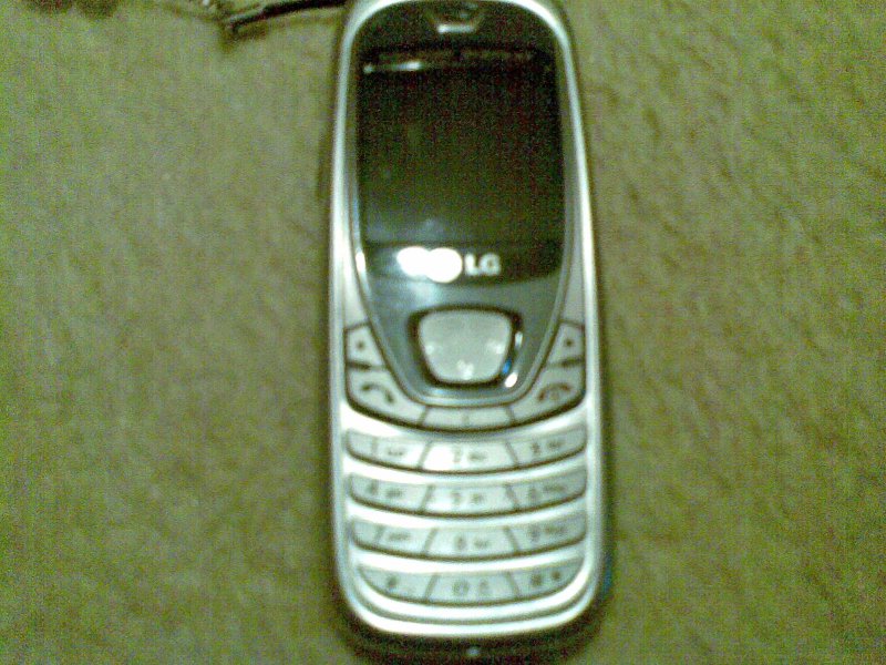

A mobiltelefonomat nem tudom bekapcsolni, ha töltőre teszem, pár másodpercig világít a töltést jelző led, majd fél-egy percre elalszik. Aztán újra pár másodpercig világít. Bekapcsolni pedig így sem lehet. Találkoztatok már ilyennel? Érdemes vele foglalkoznom? (Olcsó LG készülék).

(#) KipKap válasza paprikascs hozzászólására (») Nov 27, 2008 /
Ő az. Bocs, a rossz minőségért. Nem tudom még a típusát sem sajnos, igazából nem nagyon értek a mobiltelefonokhoz. Nem történt vele semmi különös. Egyszer csak nem kapcsolt be. Másik akkuról sem.

(#) paprikascs válasza KipKap hozzászólására (») Nov 28, 2008 /
nem tüskés a töltő csati...úgyhogy amire gondoltam kilőve de azért próbáld meg ha bevan dugva a telóba akkor mozgatod le fel a csatlakozót persze nemkell hevesen csak,hogy tutira kilőjjük az érintkezési hibát és,hogy totál levan merülve mindkét akkud.jah és itt a telód... b2050

(#) KipKap válasza paprikascs hozzászólására (») Nov 28, 2008 /
Köszönöm! Kipucáltam az egész telót, még sincs semmi.. Miért jön 4 vezeték a töltőről?
Persze, értem, nem is vártam csodát. Az akkufesz amúgy 2.8V rákapcsolt töltővel is, ami szerintem iszonyat kevés, ennek ellenére másik akkuról sem indul el. Nem lehet, hogy valami folyamatosan terheli az akkut esetleg a töltésszabályzó pösszent el a telóban, bár akkor részemről halott ügy, mert nem is látom azokat a kis alkatrészeket, nemhogy cseréljem őket..

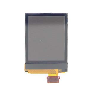

Van nekem egy Nokia 6125 telefonom.
Az lenne a baj (havertol kaptam) hogy egyszer mikor fociztam a labda nekiment és letörte a kijelzőét.(Csak a kijelzőét)És megpróbáltam visszaraki és visszatudszam, ment rendesen semmi baj nem volt vele és én mindig leszedtem és megint összeraktam mert pici kábel kilógott és egyszer csak amikor összeraktam elszakadt egy kábel benne.
Pont a Kijelzőé volt.
Hogy tudnám megcsinálni a kijelzőt mert nincs szándékom elvinni a telót szerelőhöz.

(#) googa válasza geri0920 hozzászólására (») Dec 18, 2008 /
Vegyél a boltban fél kiló szándékot és azzal együtt vidd el egy telefon szervízbe. Aztán, ha ez megvan, olvass bele egy magyar-nyelvtan könyvbe, - el sem hiszed - nagyon sok érdekes dolgot tudnak beleírni egy ilyen könyvbe.
(#) Norberto válasza geri0920 hozzászólására (») Dec 18, 2008 /
„ment rendesen semmi baj nem volt vele és én mindig leszedtem
Ha valami működik, akkor azt minek szétszedegetni mindig? :eek2:
googa tanácsát pedig fogadd meg... házilag szinte esélytelen ilyenekkel barkácsolni. Pláne egy nem hozzáértő esetében.
