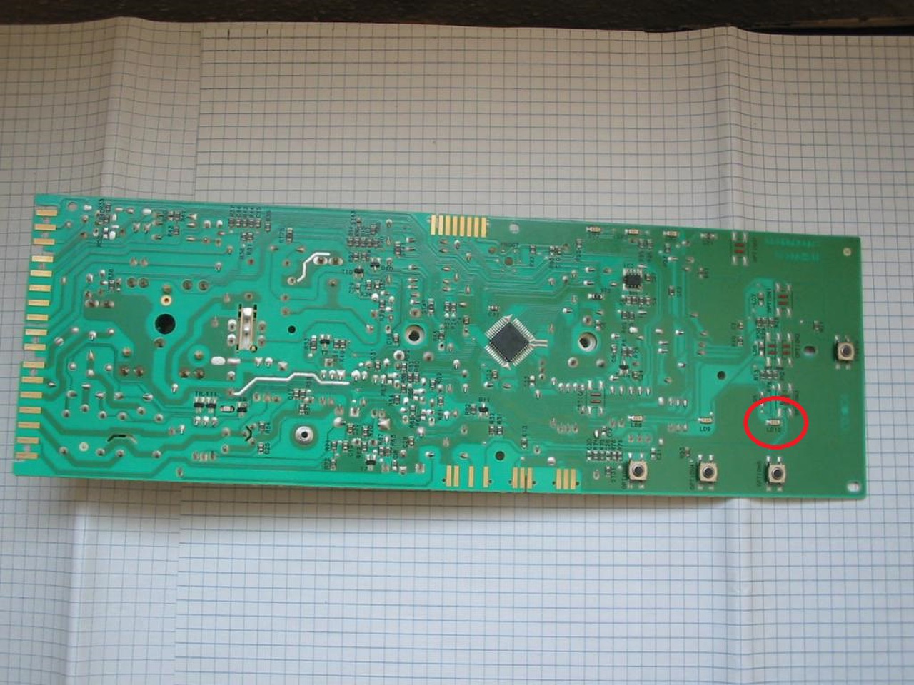

Adott egy 2 és fél éves Hajdú HA-1100-as. Azóta folyamatosan be van dugva a 220-ba. 1 hónapja tűnt fel, hogy a fürdőkádban állva ha a csaphoz érünk, akkor csíp. Az erőssége olyasmi, mint egy új 9V-os elem nyalogatása, vagy kicsit erősebb, egyszóval nem kellemes. A villanyszerelővel sikerült kinyomozni, hogy a mosógép csinálja a fesztivált, vagyis ha be van dugva, akkor meg van a csípés, ha nincs bedugva, akkor nincs csípés. A falban a vezetékek jók. Azt mondta a szerelő, hogy lehet egy kondi fárad a gépben, vagy ilyesmi. Nem tervezem szétszedni még, de mitől csinálhatja ezt?
Illetve egy másik dolog, rendszeresen elfelejtem kiteregetni, mert ha végez, akkor csak egy LED világít, hogy kész minden. Erre a LED-re lehet valahogyan egy csipogót vagy valamit kötni, hogy észre lehessen venni, ha kész van?
Itt találtam róla Képeket..
A bekarikázott LED világít folyamatosan, ha kész a gép.

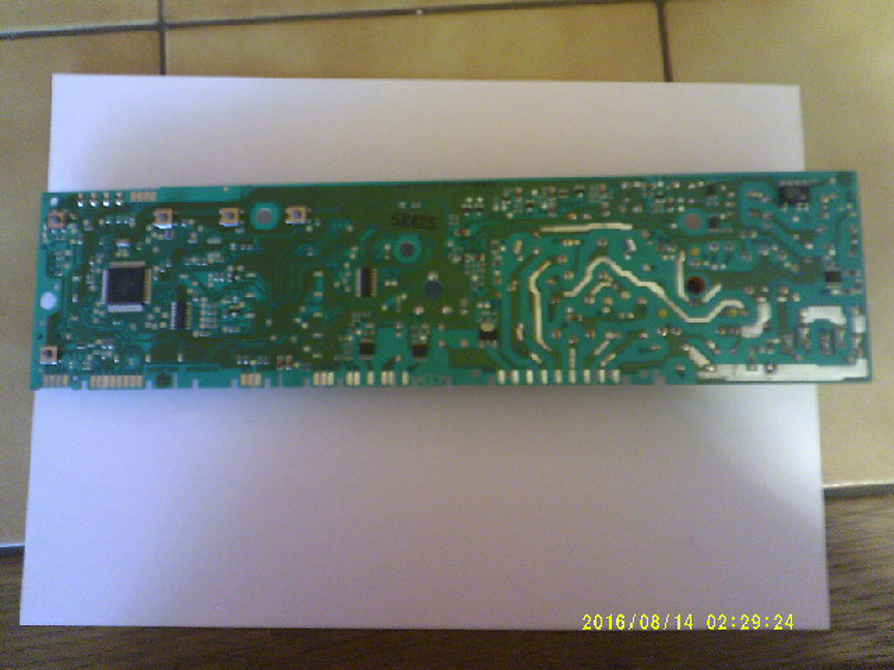

Üdv mindenkinek! Van egy ZANUSSI ZWY1120 mosógép. Végig csinált egy mosást és nem indul többé egyetlen programon sem. Indításkor megpróbálja leereszteni a vizet, azt rögtön abba is hagyja, és nem mosdul semmi. A szintérzékelőt szerintem érzi, mert ha lehúzom ennyit sem csinál és pirosan villog. A mágnes szelepek egyike sem kap feszültséget, a kapcsoló nem kezd forogni - nem is tudom kell e neki - és ha forgatom sem változik semmi. A benne lévő vezérlésre SR425 van írva, illetve az elektrolux0091 00076 felirat. A rajta lévő cimkén az Elux 192911000. Mi lehet a gond? Hátha tudja valaki. A 2 fotón a vezérlő látható.

Gyakorlatilag bármi lehet.Kopott szénkeféktől kezdve a szakadt esetleg testzárlatos fűtőtesten át bármi.Ajtót bezárja?
(#) kovacspista válasza botesz hozzászólására (») Szept 3, 2016 /
Ajtó bezár, motor forog, de ahogy nézem , az a gond, hogy nem enged vizet.
(#) botesz válasza kovacspista hozzászólására (») Szept 3, 2016 /
Most akkor csinál valamit a szivattyúzáson kívül vagy sem.Egyébként valószínűleg azért nem mert elakad az önteszt.Valami nem oké.Mérd ki az NTC -t fűtőtestet.
Annyit csinál,hogy bekapcs. után egy kicsit megy a szivattyú, egy párat forog a dob , és ennyi!!A fűtőbetétet még nem mértem, de megfogom!

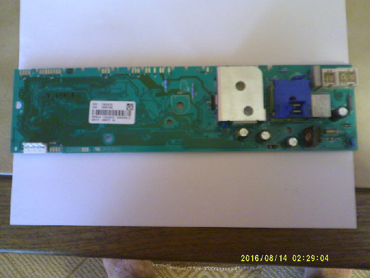

Sziasztok lenne egy Aeg-Electrolux 540 S típusú szárítógépem és azt csinálja hogy ha nyitott ajtónál bekapcsolom akkor szépen világítanak a ledek és minden tökéletes de a becsukom az ajtaját akkor a ledek vibrálnak elmegy és vissza jön a led világítás és valami kattogó hangot hallok a panelből a panelt átvizsgálta egy műszerész azt mondta hogy az jó valaki tudja mi lehet a baj
