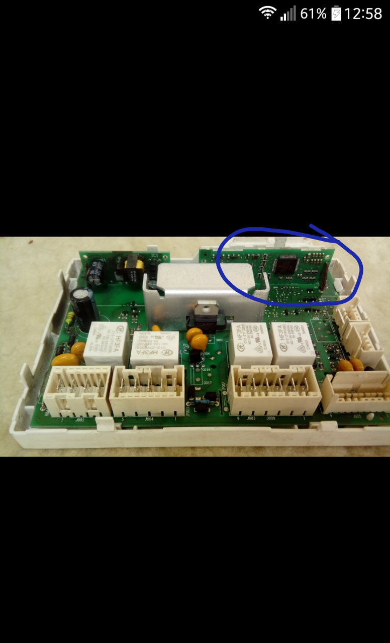

Üdv ismét. Az mennyire jellemzö hogy a panel a képenbekarikázott részen megy tönkre?
(#) botesz válasza sisa333 hozzászólására (») Jún 7, 2017 /
Ezeknél minden lehetséges.De mi a gond vele?
(#) sisa333 válasza botesz hozzászólására (») Jún 7, 2017 /
Vasárnap írtam ide hogy mi a gond vele. Indesit IWC 6103 EU tipusú. Palko 0125 javasolt első körben kondicseréket de csak jövőhétre tudnak csak hozni 400V.osakat. még csak kivettem belöle.
Én a helyedben egyenlőre nem piszkálnám a panelnak azon részét.Az az utolsó lehetőségek egyike.
Esetleg egyébb tanács mi lehet a gond?
Gyakorlatilag bármi.Ez a panel elég érzékeny. Motorban a szénkefék mekkorák?NTC jó? Fűtőtest nem testes?Nem szakadt?
Szénkefe kb2-3 cm, futőszál elvileg jó, NTC az mi?
Elvileg jó az mit jelent?NTC a hőérzékelő a fűtőtestben van 2 vékony dróttal.
Főbérlö villanyszerelő, megmérte ő mondta, az NTC hogy lehet ellenörizni?
Ellenállásméréssel.Melegítésre csökkenie kell az értékének.azt hiszem 20kohm körüli de ebben nem vagyok biztos.
Köszöm a segitséget kiprobálom hátha.
(#) sisa333 válasza sisa333 hozzászólására (») Jún 7, 2017 /
kiprobáltam az NFC majdnem 20at mutatott melegvizbe rakva csökkent, akkor az jó.
(#) sisa333 válasza botesz hozzászólására (») Jún 8, 2017 /
Üdv. Elindult a gép rendesen, már csak olyan van hogy a mosási idő 1.5x annyi ideig tart kb mert lassan melegíti a vízet, fűtöszálrol vizkövet leszedtem meg az NFC is tisztitva lett. Lehet fűtöszál elhasználodásbol hogy már nem olyan hatékony? Még az eredeti van benn kb7-8 éves.
(#) vargaf válasza sisa333 hozzászólására (») Jún 8, 2017 /
A fűtőszálat cserélni kellett volna, nem csak megtisztítani. A csatlakozások átmeneti ellenállása is okozhat gondot. Az "NFC", igaziból NTC .
(#) sisa333 válasza vargaf hozzászólására (») Jún 8, 2017 /
Csere tervbe van véve de csak rendelésre lesz jövő hétre, csak tudni szerettem volna mire érdemes még odafigyelni ilyenkor olyannak aki nem napi szinten foglalkozik vele mint én is. 1 hete romlott el, mostanra sikerült életre kelteni, szerelő azt mondta a panel kuka de nem adtam fel , itt kaptam eddig sok jó tanácsot hála a segitőkész embereknek. Köszönöm!

(#) botesz válasza sisa333 hozzászólására (») Jún 8, 2017 /
A fűtőtest vagy jó vagy nem köztes állapot nincs.A relè ami kapcsolja az jó?
Vizet melegíti csak sokat áll a mosási szakaszban, a meghibásodás elött joval gyorsabb volt. Ezért gobdoltam elhasználodásra mint laikus. A relét nem tudom melyik lehet a 4 közül, szerdai hozzászolásomban a képen a baloldali lehet? Az nagyot villan belül.

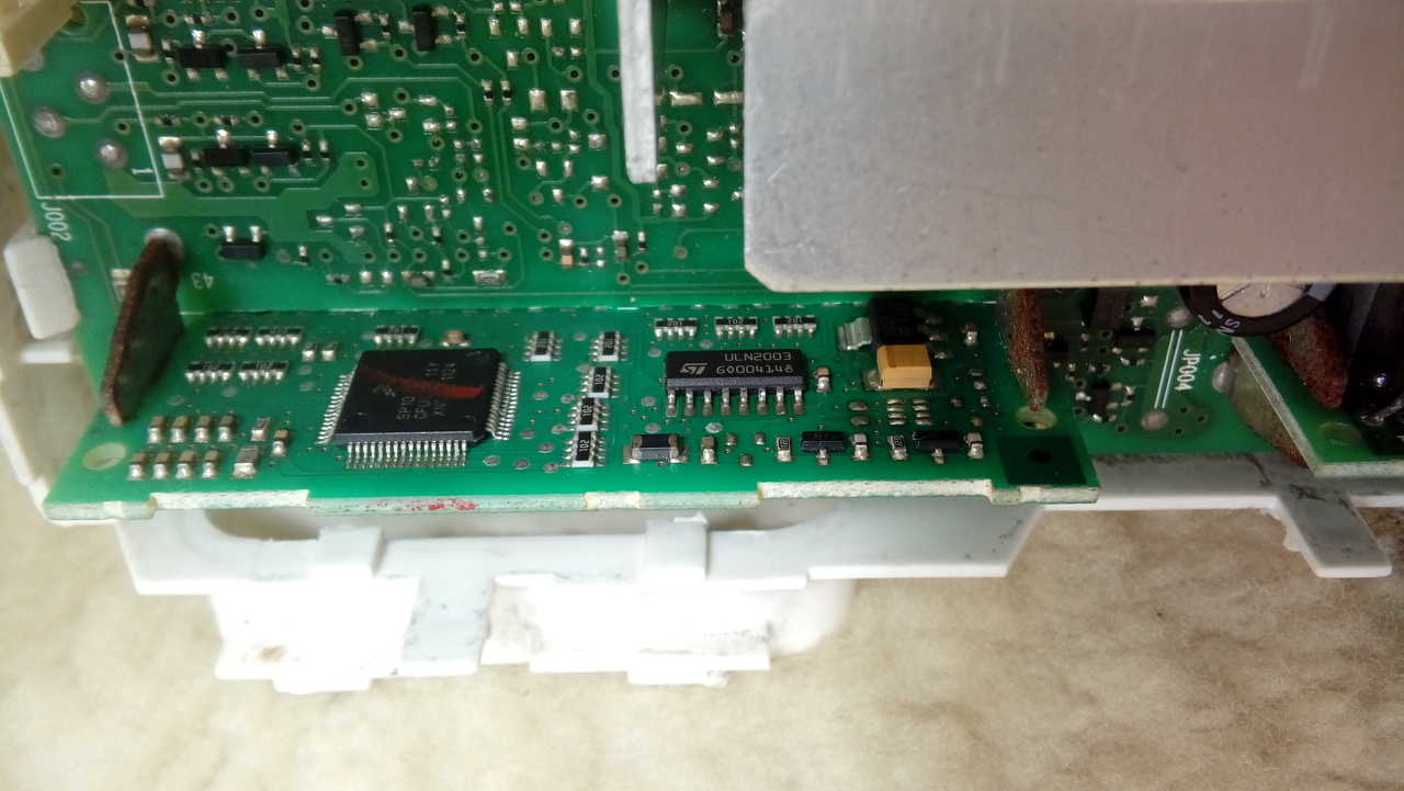

(#) ati790731 hozzászólása Jún 12, 2017 /
