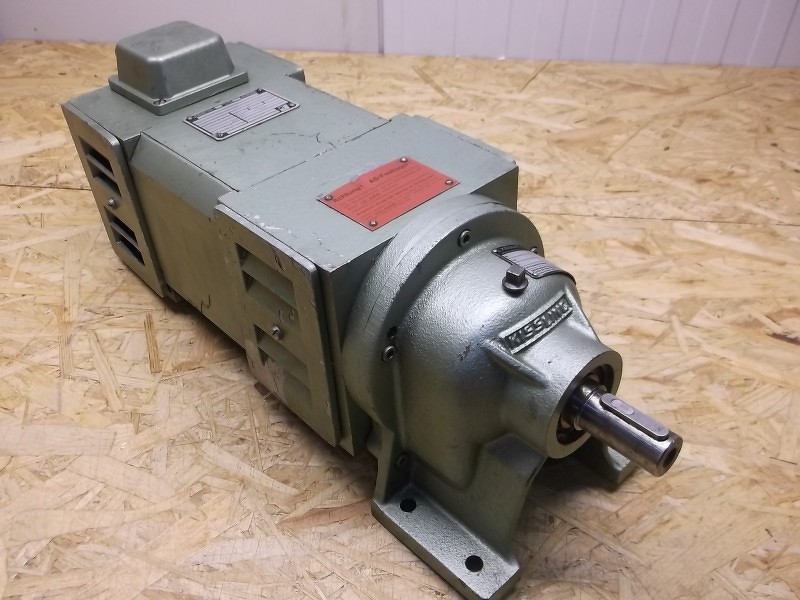

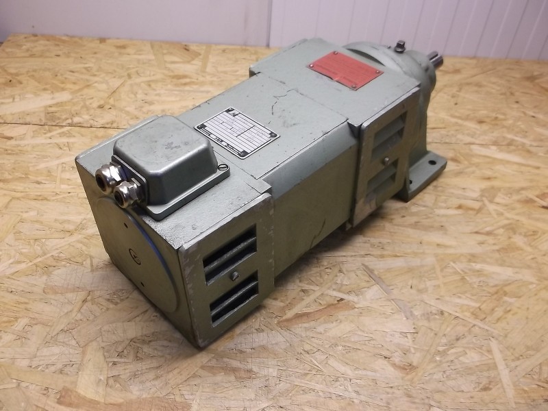

(#) Tambi hozzászólása Márc 9, 2018 /
Kedves Fórumtársaim!
Megoldandó feladat(om) egy párhuzamos gerjesztésű egyenáramú motor (https://jovalolcsobb.hu/Hajtomuves-motor-egyenaramu-szenkefes-3000-345rpm) szabályozása. Persze vezérléssel is kiegyeznék, nem lévén encodere. A gép adatai:
- állórész: 195 V, 0,33 A, 8 Hy (!!!),
- forgórész 150 V, 12,5 A, 10 mHy.
- "elméleti" (az írás szerint nyilván a leadott) teljesítménye 1,1 kW
A gép használt, így megérkezésekor első dolgom volt a megfelelő részek párhuzamosítása után rákötni a 40 V 10 A-es FOK-GYEM 9158 tápra. El is indult szépen 1-2 A össz. áramfelvétellel, ment is az első megszakításig. Botor fejjel (a feszültség leszabályozása nélkül) levettem az egyik pólusról a krokodilcsipeszt. Az ennek eredményeként keletkező, komoly hegesztőberendezéseket megszégyenítő ív összehegesztette a krokodil két pofáját a forgáspontban, és azonnal kinyírta a tápegységet. Az Uki felugrott 53 V-ra, és mindkét piros LED kigyulladása mellett szabályozhatatlanná vált a kimenet.A három db, új 2N3442 végtranyó (amik helyett saját "újítás"ként 6 db DB249 volt beépítve, melyből néhány megszakadt, néhány zárlatos lett) cseréje után a kimenet szabályozható, 0-29V között. Még szkóppal nem néztem, semmit nem mértem, de majd ma megjavítom, és ezek után távol tartom a 8 Hy-s induktivitásoktól. Ami kitűnő gondolat, de mégsem szeretnék egy 200 V, 12 A-es "áteresztős" tápot csinálni, amivel hirtelen megszakítások nélkül, tehát nem PWM üzemben lehetne szabályozni a feszültséget. De ha nem PWM és nem áteresztő (bár egy 200 V 0,5 A-es áteresztős elméletben még elképzelhető, de félek az armatúra visszahatástól, és a lecsökkentett állórészgerjesztés miatti forgórész áramfelvétel növekedéstől), és nem is folyadék ellenállásos "sergő" indító, akkor mi? Válaszaitokat előre is köszönöm.
(Kedves Moderátor! Időközben megtaláltam ezt a topilot, így újat nyitnok felesleges...)
(#) erbe válasza Tambi hozzászólására (») Márc 9, 2018 /
Külső gerjesztésű DC motornál először mindig a gerjesztést kapcsoljuk be és azt kapcsoljuk ki utoljára. Lehetőleg független tápról, hiszen nem is egyezik a forgórész feszültségével. Ha valamennyire is használni szeretnénk, (ez vonatkozik a kipróbálásra is), a gyári ajánlott feszültségről kell megtáplálni a gerjesztőtekercset. Ha kisebbről tápláljuk, akkor se negyed-ötöd feszültségről, mert túl nagy lesz az áramfelvétele. Vagy éppen arányosan a forgórész feszültségét is csökkenteni kell, azaz 195/40 =~5, akkor 150/5 =30 V a forgórésznek.
A forgórészt nyugodtan táplálhatod PWM-mel. A visszáramdiódákat nem szabad elfelejteni. Az álló és forgórésszel is párhuzamosan lehet kötni egyet-egyet. Ha ezekre ügyelsz, nem fog gondot okozni a 8 H. Amivel DC motornál nem is szoktak foglalkozni. Igaz, AC motor adatlapján sem szokás a tekercsek induktivitását feltüntetni.
„Persze vezérléssel is kiegyeznék, nem lévén encodere.”
Ami külön jó a külső gerjesztésű motorokban, hogy a forgórész feszültségével arányos a fordulatszáma és azt elég jól tartja. Encoder nélkül is könnyen vezérelhető.
(#) ferci válasza Tambi hozzászólására (») Márc 9, 2018 /
Még annyit hozzátennék a témához, hogy normál üzemmenetnél a gerjesztést se szokás állandóan le és felkapcsolni, miközben a motort megállítjuk a főáramkörrel.
A gerjesztéssel pedig külön is szabályozható a fordulatszám, célszerűen egy 60-80 %-os főáramköri feszültségnél. Tehát két körben is lehet variálni a fordulatszámmal, illetve a teljesítménnyel.

(#) proli007 válasza Tambi hozzászólására (») Márc 9, 2018 /
Továbbá..
Az állóész gerjesztés áramának kimaradására, védelmet kell beépíteni. Mert megszűnése esetén a forgórész árama a csillagokba mehet. Ha a motor fordulatszabályzása nagy tartományban lenne megoldva, gondoskodni kell a motor külön kényszerhűtéséről. Mert saját ventilátorai nem fogják ellátni ezt a hűtési feladatot..
(#) ferci válasza Tambi hozzászólására (») Márc 10, 2018 /
Akkor még.. - a gerjesztést alapban kapcsoltasd egy 3 áramkörös nagy méretű schrack relével. 2 párat köss sorba, áthidalva egy RC taggal túlfesz levezetésként ( bontáskor ).
A relé vezérlésében pedig alkalmazhatsz egy gerjesztés minimum figyelőt és beavatkozót, hogy pl. 50 volt alatt ne is akarjon meghúzni.
A 3. párat pedig kösd be a főáramkör mágneskapcsoló vezérlés körébe, így reteszelve lesz ebből a szempontból is. Ezt függetlenül a szabályozás módjától, mindenképpen tedd meg, tehát ne csak elektronikusan vedd el a főáramkör tápját.
(#) Tambi hozzászólása Márc 10, 2018 /
Köszönöm kedves Barátaim, sokat segítettetek.
Esment a "tudatlanok bátorságával" vágtam bele valamibe, ami a gyors és olcsó megoldás helyett további komoly összegekbe kerül majd, és rengeteg idő ráfordításával létrehozok valamit, ami - legyünk őszinték - elmarad majd a bevált, üzembiztos gyári megoldásoktól.
Fenti üzeneteitekből oda lukadtam, hogy bár egy trafóvason, de két külön tekercsről táplálódjon az álló és forgórész. Az állórész tápja legyen fix 195 V feszültségű (gondolom különösebb, "precíziós" stabilizálást nem igényel), a forgásirány váltása történhet megállított forgórész mellett, az állórész gerjesztőfeszültségét viszonylag lassan lecsökkenzve, felcserélhetjük annak pólusait. A fordulatszám szabályozása történhetne (csak a) forgórészt tápláló feszültség változtatásával, amit legegyszerűbben talán tirisztoros egyenirányítással lehetne megoldani, szép nagy elkókat, védődiódákat, RC tagokat alkalmazva.
Mit szóltok az elgondoláshoz? Előre is köszönöm!
(#) proli007 válasza Tambi hozzászólására (») Márc 10, 2018 /
Hello! Forgásirány váltás megoldható. Tirisztorhoz viszont nem szükséges mindenféle nagy kondi, RC tag meg szóba sem jöhetne. Maximum cseppet "búgni fog a motor", de átlagértékkel fog forogni.
(#) erbe válasza Tambi hozzászólására (») Márc 10, 2018 /
„Az állórész tápja legyen fix 195 V feszültségű (gondolom különösebb, "precíziós" stabilizálást nem igényel), a forgásirány váltása történhet megállított forgórész mellett, az állórész gerjesztőfeszültségét viszonylag lassan lecsökkenzve, felcserélhetjük annak pólusait.”
Ha nem akarod a motorból a teljes feltüntetett teljesítményt kivenni, az állórészt kisebb feszültséggel is gerjesztheted. Ennek arányában a forgórészre kerülő feszültséget is korlátozni kell. A motor nyomatéka csökkenni fog.
A forgásirány váltáshoz nem az állórész gerjesztését, hanem a forgórész polaritását szokták átváltani.
Az állórész gerjesztőfeszültségét hagyd békén, azt nem kell szabályozgatni. Nyugodtan ki és bekapcsolható, legegyszerűbben a trafó primer oldalán.
A forgórész árama legegyszerűbben a szekunder oldalon triakkal szabályozható. De a forgórész táplálásához még trafó sem kell.
Nemrég két olyan varrógép vezérlést is javítottam, amiben állandó mágneses DC motor van. 150 V 400 W-os. A forgórész szabályzását PWM-mel oldották meg. A 3 fázis egyenirányítása után kijövő ~540 V-ot 1200 V 30 A-es Darlington tranzisztor szaggatja. A visszáramdióda is 30 A-es. A motornak nagyon szép hangja van, finom zümmögés>halk sivítás. A zavarszűrést néhány kisebb és egy nagyobb RC tag megoldja. A "nagy" 220 nF kondi+47 Ohm 20 W ellenállás.
