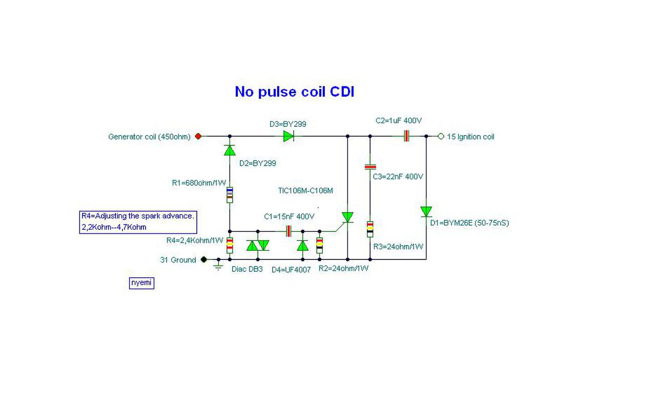

Voltam a haveromnál aki Simson gyorsulásos versenyeken szokott indulni, Pit bike forgórészt és alaplapot használ impulzus tekercs nélkül úgynevezett egytekercses gyújtást alkalmazva. Az előgyújtás, amit a most használt elektronika produkál (lásd 3-4 kép), valami ilyesmi. Ez jó is csak amint hallható alapjárati fordulaton elégé keményen jár a motor. Ezt mérsékelni kéne úgy, hogy elektronikusan állítható lenne a előgyújtás értéke. Ehhez kapcsolást keresve, elővettem egy gyári kapcsolást RM85 Suzuki-ét Motelek.net-ről és ezt módosítottam egytekercsesre (lásd 2 kép). Mint látható ebben a kapcsolásban a szikra időpontját a T2 tirisztor kinyitási(fázis hasítási) pillanata határozza meg, amit a zéner feszültsége és az R7-C4 alkatrészek értéke pontosít. Minthogy a zéner feszültségére utalást a kapcsolás nem ad, egy új kapcsolást alkottam ahol a T2 tirisztor kinyitása potenciométerrel állítható és ezáltal az előgyújtás mértéke is (lásd 1 kép). Mint látható az eredeti kapcsolás C4 (220nF) alkatrészét kihagytam (egyenlőre )A véleményetekre lennék kíváncsi hogy szerintetek elhagyása mennyire módosítja a dolgokat? Mert szerintem feltöltése idővel jár ami a T2 kinyitását késlelteti miáltal előgyújtás változást generál amit persze nem szeretnék teljesen elkerülni de a kondenzátor értéke nekem túl nagynak tűnik. A hozzászólás módosítva: Okt 19, 2016

Ha jól értem van egy gyújtótrafó egy gyújtótekercs, meg egy mezei nem programvezérelt CDI(gyújtótekercset használja jeladónak), ami a látott előgyújtásmenettel csinálja a dolgát. Az alapjárati előgyújtás túl sok (ettől csörömpöl), viszont nem az alaplap elforgatásával hanem elektronikai trükkel szeretnéd csökkenteni az alapjárati előgyújtást. Ahogy én látom a jeldásként használt félhullám bizonyos feszültségnél triggereli meg a CDI-t, ahhogy nől a fordulat, úgy nől a hullámalak amplitúdója ezért szögértékben korábban triggerel (ugyanakkora feszültségértékre), ettől jön előrébb az előgyújtás, viszont növekvő fordulatszámra egyre jobban számít a CDI késleltetése, emiatt meg csökkenni kezd az előgyújtás (a C4 nek is lehet ebben szerepe, de szerintem csak zavarszűrő funcióban működik, meg a T2 nek ad egy kis anódáramot, hogy az rendesen be tudjon gyújtani, mert a T1 gétárama ahhoz kevés, és ahogy elkezdi rövidzárni a jeladóhullámot úgy elfogy a gétáramot adó feszültség! Saját maga alatt vágja a fát). Ha ez így működik, akkor az a bizonyos zéner ( meg a tekercs) határozza meg, hogy mennyit jön előre az előgyújtás, a referenciahelyzetét meg az alaplap fizikai szöghelyzete adja. Szóval nagyobb feszültségű a zéner = nagyobb előgyújtás változás, viszont a zéner válzotatása elviszi az alapjárati előgyújtás helyét is, tehát azt zéner értékenként be kell állítani. Sőtt az alapjárat fordulatszáma is komolyan beleszól abba, hogy mennyi lesz az előgyújtás. A zéner nem lehet magasabb feszültségű, mint a jeladáskor (rúgásra) mérhető hullám teteje, különben nem gyújt a T2 tirisztor. A zénert ha osztóval helyettesíted azzal az előgyújtás változása kisebb lesz, és a jellleggörbéje is más lesz, (vezérelhető zéner ménduk TL431el kialakítva 30Vig jó lehet).. Szópos méréssel a jeladási hullámon megállapítható hogy mekkora most a zéner, gyújtáskor a jeladási félhullámot is rövidrezárja. A hozzászólás módosítva: Okt 20, 2016
Szia. Igen ez egy analóg állítású CDI lenne. Amit az előző Simson-os videóban használnak annak ez a kapcsolása (lásd kép). Mint látható itt a negatív triggerelő feszültséget egy fix feszültségen(28-32V) gyújtó Diak végzi. A vele párhuzamos ellenállás változtatásával igaz, hogy állítható az előgyújtás húzása, de csak szűk kereteken belül.
Idézet: „Ahogy én látom a jeldásként használt félhullám bizonyos feszültségnél triggereli meg a CDI-t, ahhogy nől a fordulat, úgy nől a hullámalak amplitúdója ezért szögértékben korábban triggerel (ugyanakkora feszültségértékre), ettől jön előrébb az előgyújtás, viszont növekvő fordulatszámra egyre jobban számít a CDI késleltetése, emiatt meg csökkenni kezd az előgyújtás (a C4 nek is lehet ebben szerepe, de szerintem csak zavarszűrő funcióban működik, meg a T2 nek ad egy kis anódáramot, hogy az rendesen be tudjon gyújtani, mert a T1 gétárama ahhoz kevés, és ahogy elkezdi rövidzárni a jeladóhullámot úgy elfogy a gétáramot adó feszültség! Saját maga alatt vágja a fát).” Igen ,de szerintem a előgyújtás növekedés egy 3000 fordulatig tart csak, mert utána már a negatív félhullám fokozott terhelése miatt nem emelkedik a meredeksége, hanem fokozottan csökkenni fog. Ezt a terhelést, a jelenben 2,4Kohm-680ohm(feszültség osztó) és az előbbi kapcsolásban 680ohmos ellenállás látja el. Ha a C4 beépítésre kerül ezt a terhelést még fokozottabbá teszi avagy egy plusz késleltetést visz a rendszerbe ami szintén előgyújtás csökkenést okoz. Kísérleteim során még arra jöttem rá hogy az egész előgyújtás állítás nagyon függ a tekercseléstől avagy a tekercs induktivitásától is. Ezért aztán kicsit kutakodva az interneten megtaláltam a PVL belső rotoros gyújtás típusonkénti tekercselési adatait , ami egy jó támpont lesz a Pit bike gerjesztő tekercs áttekeréséhez a maximális legalább 20 ezres fordulat eléréséhez.

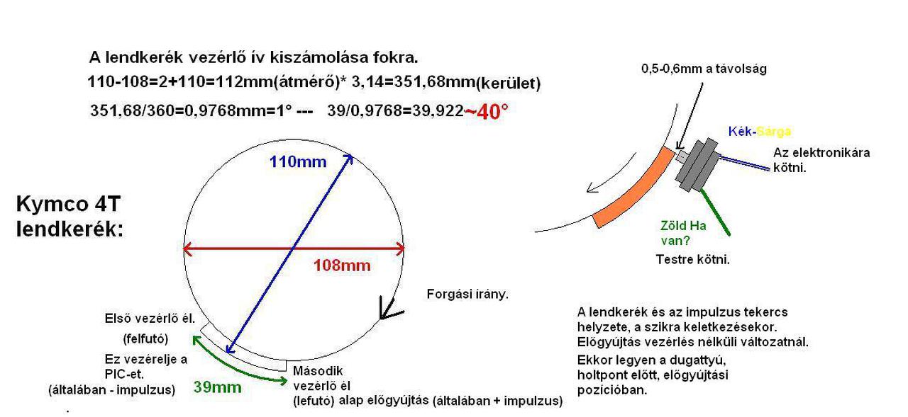

A lendkeréken lévő impulzus tekercs vezérlő ív hossza érdekelne (ezeknél még az szabályozta az előgyújtást), mert valószínű hogy egy Kínai CDI (4T) kis módosítással beépíthető lenne.
A hozzászólás módosítva: Nov 29, 2016
Ezzel most megfogtál. Mágnes és a vasmag mérete?
A lényeg hogy a lendkeréken levő ív hossza határozza meg az alap és maximális előgyújtás értékét. Ez úgy érzékeli az impulzus tekercs, hogy a vezérlő ív elején és végén különböző polaritású jelet produkál. Ezt aztán a CDI értelmezi analóg vagy digitális úton és a fordulat függvényében eldönti melyiknél küldjön triger jelet a tirisztornak.
Nagy vonalakban ennyi, de a linkelt kép sokat segít.
Mint látható ez egy Kymco 4t lendkerék rajza ahol 40° az ív hossza. Ez azt jelenti hogy amikor az impulzus tekercs képen a jobb oldali helyzetben van, akkor a motor alap előgyújtás kap avagy a dugattyú olyan 10-15°-nál van holtpont előtt. Amikor a fordulat eléri a megadott értéket (3000-4000 körül) át vált az ív elejére ami olyan 50-55° előgyújtást jelentene!
De hogy ennyi előgyújtást nem szoktak adni egy 4T motornak valószínűsíti a Digitális jelfeldolgozású CDI gyújtás használatát ennél a motor típusnál. Az analóg feldolgozós CDI-nél ez az ív hossz általában csak 15-20°hosszú. Szóval valami ilyen érték lehet nálad is és akkor egy relatíve "egyszerű" áramkörrel is megoldható az előgyújtás szabályzásod.
