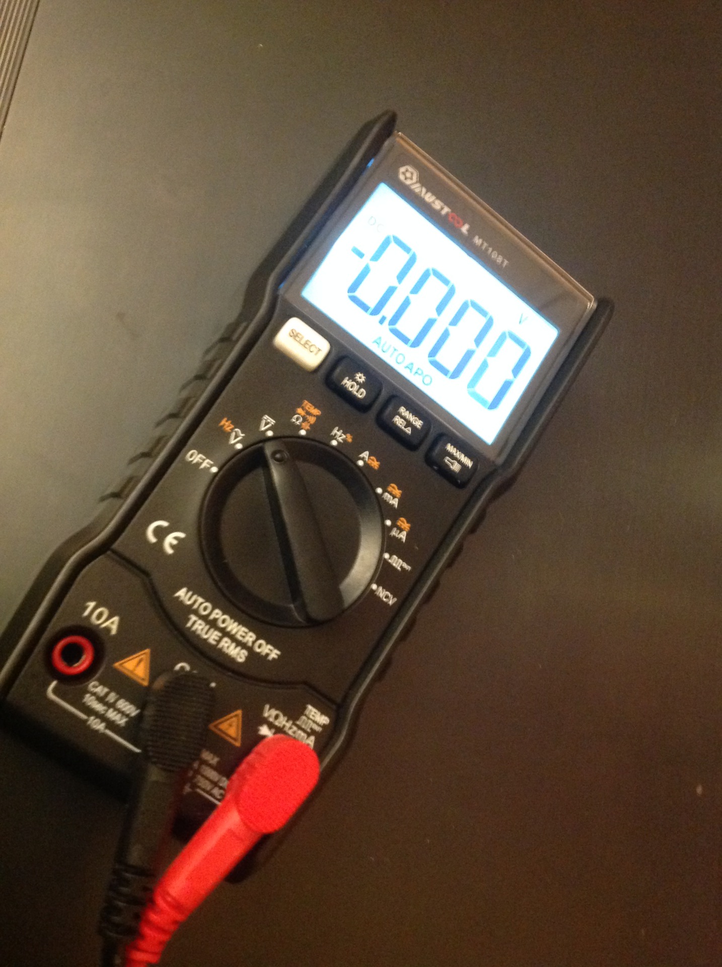

Sziasztok! Egy teljesen kezdőnek mit ajánlanátok? ilyen 6 körül gondoltam, de ha úgy van 10-11 környékéig feltudok menni hogy ne kelljen fél év múlva lecserélni az olcsóbbikat ha túl sok kompromisszum lenne vele. Az egyedüli kis kívánságom a külön bekapcsoló gomb lenne, ez a fétisem
(#) Cinema válasza FRayal hozzászólására (») Ápr 28, 2020 /
MY-64 tipus, ennek van külön ki-be kapcsolója, általános használatra kitűnő műszer.
(#) pipi válasza FRayal hozzászólására (») Ápr 28, 2020 /
Nálam ez nem volt kritérium, minden multiméterembe barkácsoltam vagy nyomó, vagy kis karos (elem)táp kapcsolót
