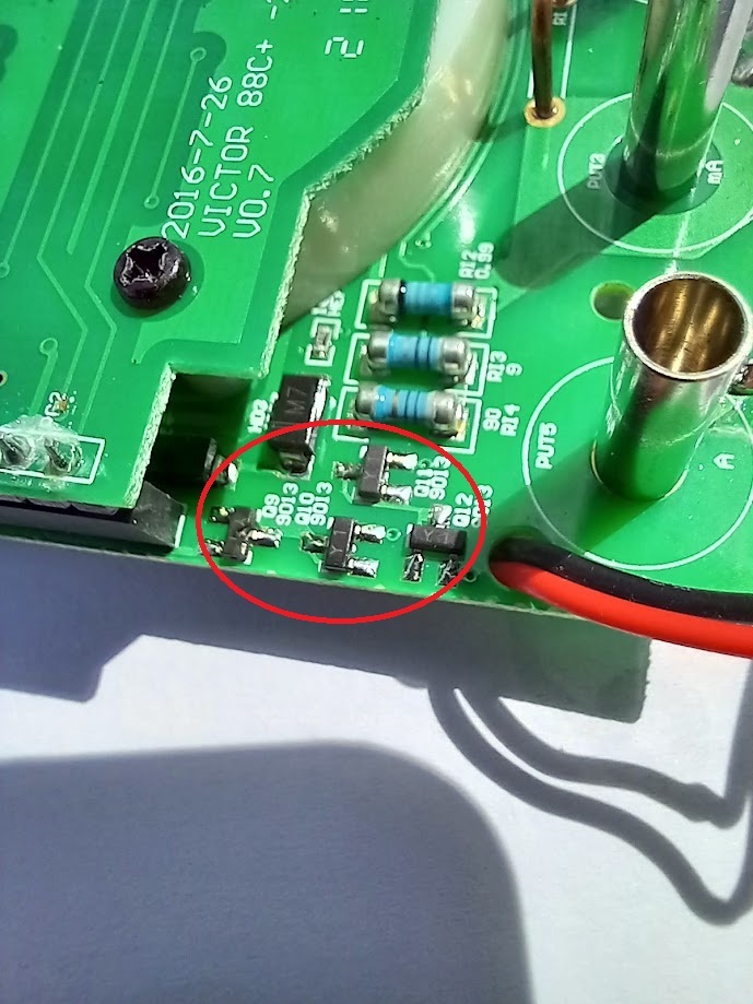

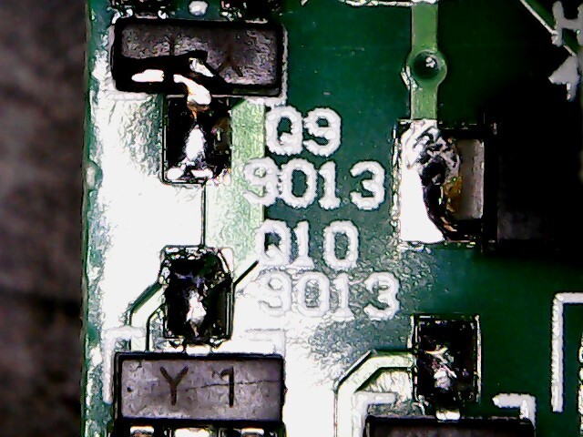

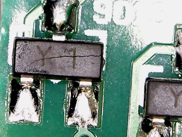

Ki vettem az M7 didákat, semmi bajuk. A panelen lévő összes Y1 tranzisztorok lábain, amit a képen jelöltem, mindenhol mind két irányba nullát/drótot mérek. ?

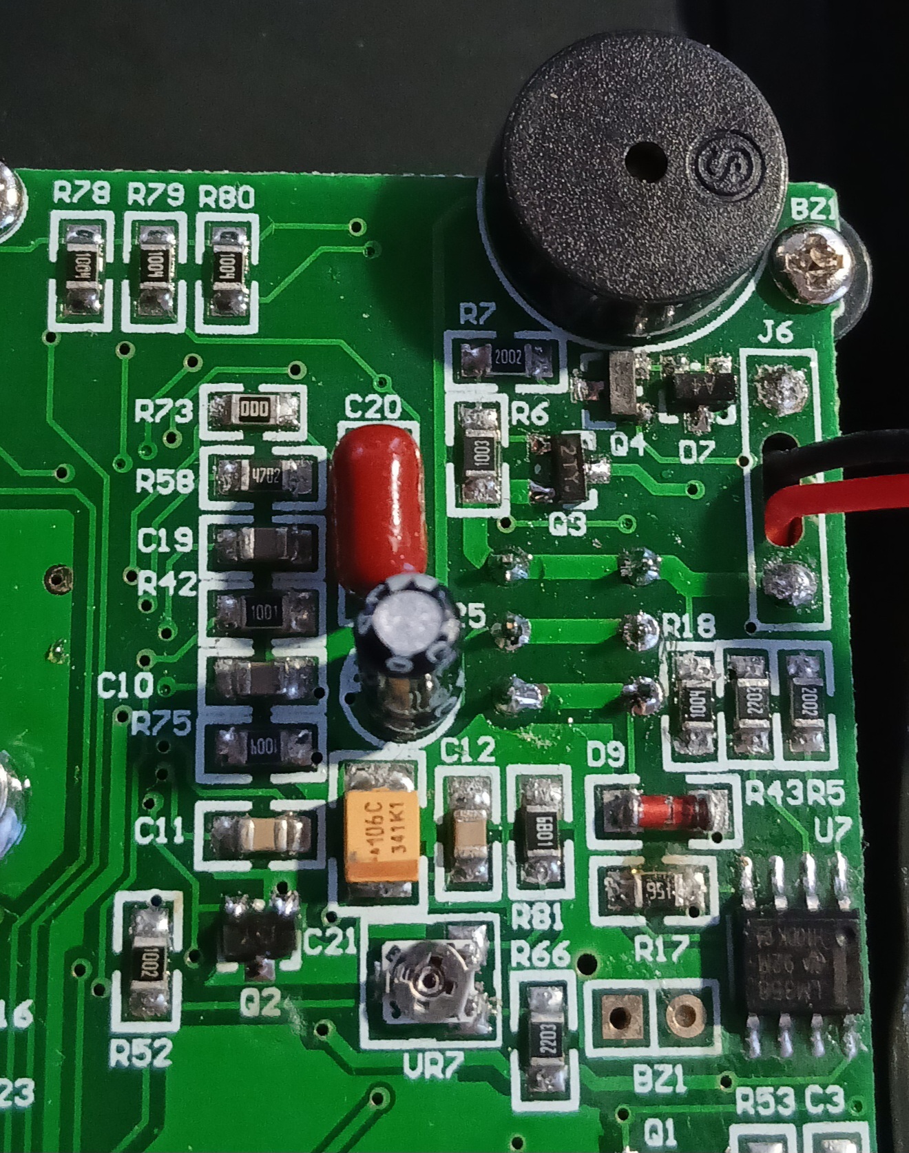

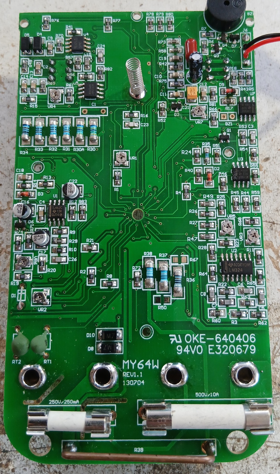

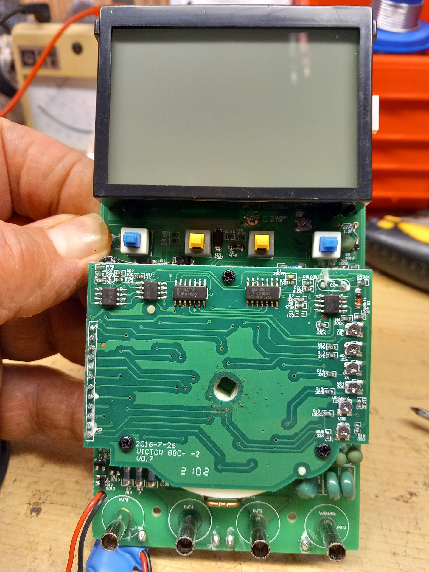

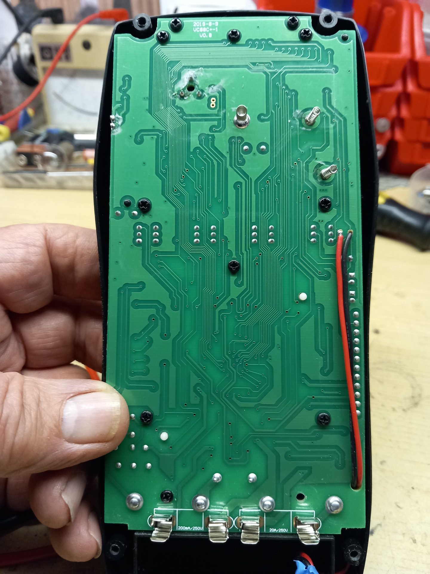

Lassan kezdem faladni. A kis panel képei. Az IC-k balról jobbra sorban. Melyik lehet gyanús? Más alkatrészt nem látok rossznak. A vezetősávokat kamerás nagyítóval átnéztem mindkét panelen tüzetesen. Nem látok semmi szakadást/ égést.
(#) pipi válasza mraulajos hozzászólására (») Máj 28, 2026 /
Hali. Szerintem sokkal gyorsabb lenne, ha gyanúsat látsz/mérsz, akkor kikapod és kinn is rámérsz. Kivéve is mérhetsz tovább, nyilván nem kéne zárlatnak lenni a panelen a lábak között, akkor ahová mennek a lábak ott is baj van , addig kár visszaforrasztani/cserélni...
(#) majkimester válasza mraulajos hozzászólására (») Máj 28, 2026 /
Ez C-B közötti zárlatot jelentene, de ha megnézed a rajzott ezeknél mind a négynél a C-B össze van kötve a kapcsolási rajz szerint. Ez ebben a formában egy túlfeszültségvédelem, ahol mindkét tranzisztornál csak a B-E diódát használják, ha azt nem méred zárlatosnak, akkor jók.
A két B-E dióda ellentétes polaritással sorba van kötve. A bemeneti feszültség polaritásától függően egyik mindig nyitó irányban a másik pedig záró irányban. A B-E dióda záróirányú letörési feszültsége kicsi, 10V alatt, úgy viselkedik itt mint két ellenirányba sorbakötött zener dióda. Azért alkalmaznak mégis tranzisztor B-E átmenetet és nem zener-t, mert kicsi a szivárgó árama záró irányban, ezzel kevésbé befolyásolja a mérést.
A kis panelon valamelyik op-amp bemenetére megy a CIN- és a CXIN+. Az a következő gyanúsított, ami túlfeszültséget kaphatott. Kövesd le hova vezetnek ezek a vonalak.
Itt van egy másik rajz, nem erről, hanem egy hasonló modellről. Nézd meg a bal felső részt. Nagyon hasonló alkatrészekből építkezik, segíthet az eligazodásban.

(#) mraulajos válasza majkimester hozzászólására (») Máj 28, 2026 /
Első kép CIN- . Masodik kép CXIN+. Az első IC-t nem tudom be azonosítani, pozicionálni sem. (2es, vagy 6os láb?) Nem látok rajta jelölést. Az utolsón látom, 3-as láb.
(#) mraulajos válasza mraulajos hozzászólására (») Máj 28, 2026 /
Természetesen a 2. IC-t sem tudom pozicionálni sem, be azonosítani sem.
(#) proba válasza mraulajos hozzászólására (») Máj 28, 2026 /
Mindegyik feliorata olvasható LM358 TL062 TL072 Szerintem ezek általános célú műveleti erősítők. A bekötésük alapján azonosítható a pozíciójuk. Ha más nem is, de a GND fixen kereshető.
(#) user1914 válasza mraulajos hozzászólására (») Máj 29, 2026 /
Ha az előzőleg feltett rajz passzol, akkor az IC5 öt cseréld, mert ha feltöltött kondit tettél rá akkor vagy a bemenete, vagy a kimenete lett zárlatos ami a fűrészfeszt adja.
Üdv. M.

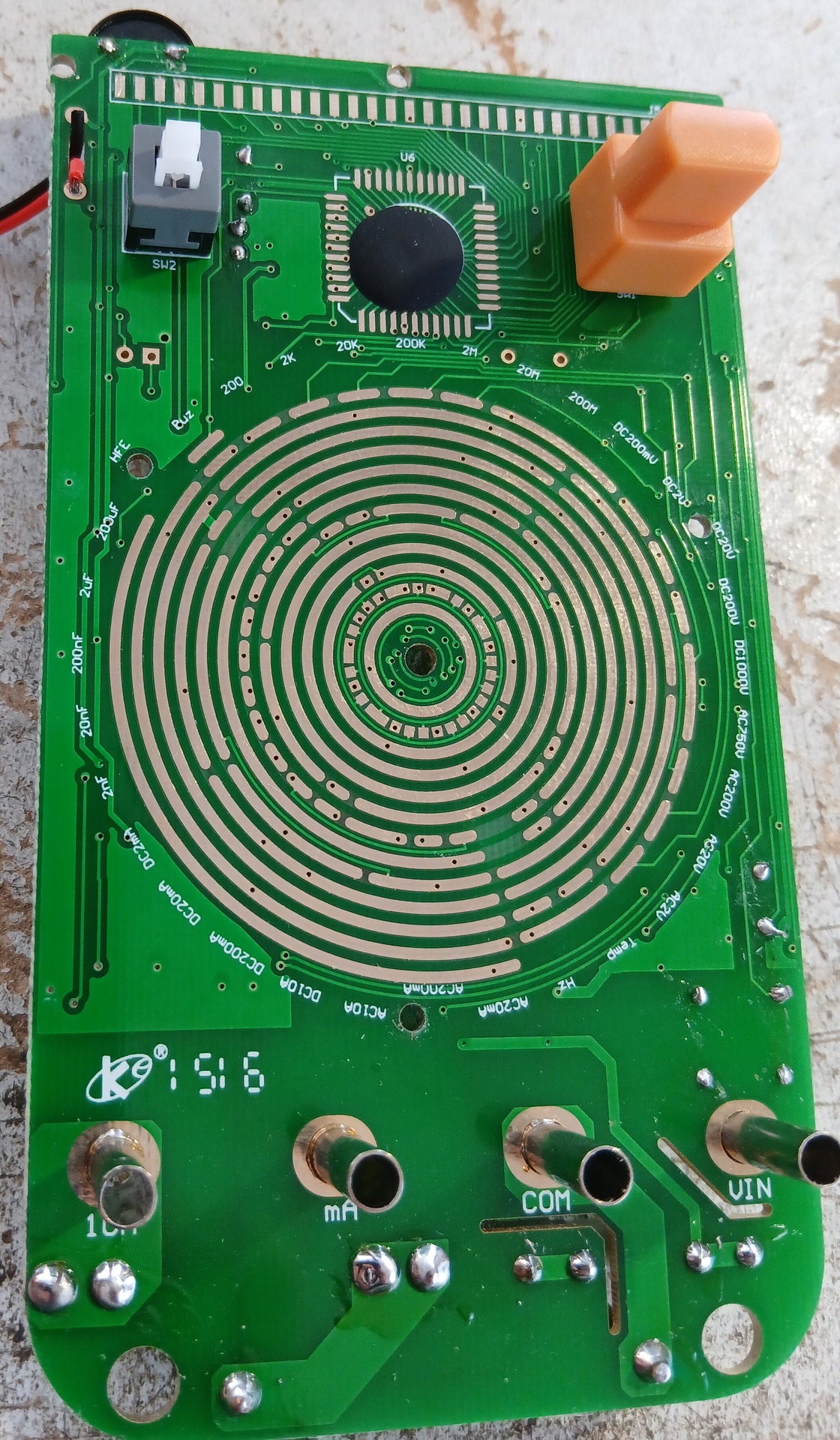

Szerintetek ezen megállapítható, hogy melyik az 1 láb?
(#) benjami válasza mraulajos hozzászólására (») Jún 10, 2026 /
Ha talpra állítod a betűket, akkor általában a bal alsó sarka szokott lenni az egyes láb. A másik verzió, ha a táplábaknál megnézed melyik megy a negatív és melyik a pozitív táp felé. A harmadik verzió, hogy kapcsolástechnikailag nagyobb az esélye, hogy az invertált bemenet van a kimenettel összekötve, mint hogy a neminvertált az invertálttal (a 6-7 láb között ha jól látom fólia van).

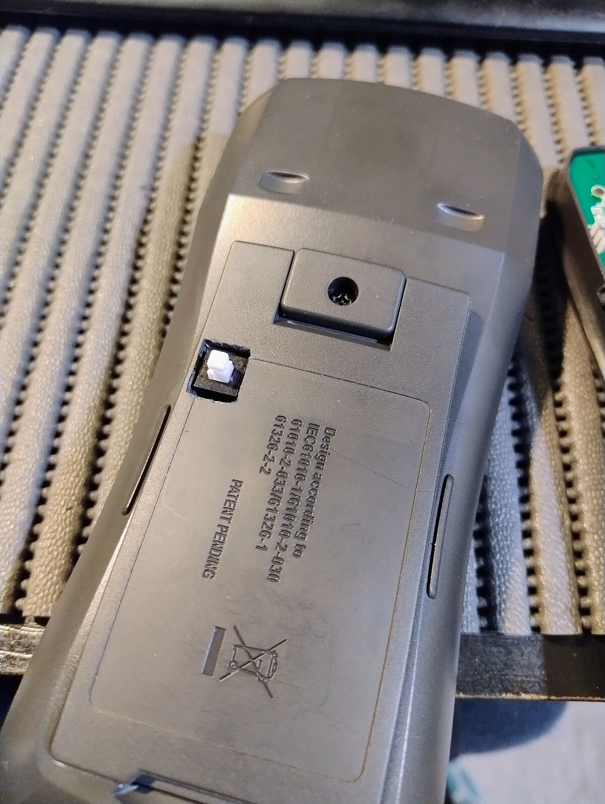

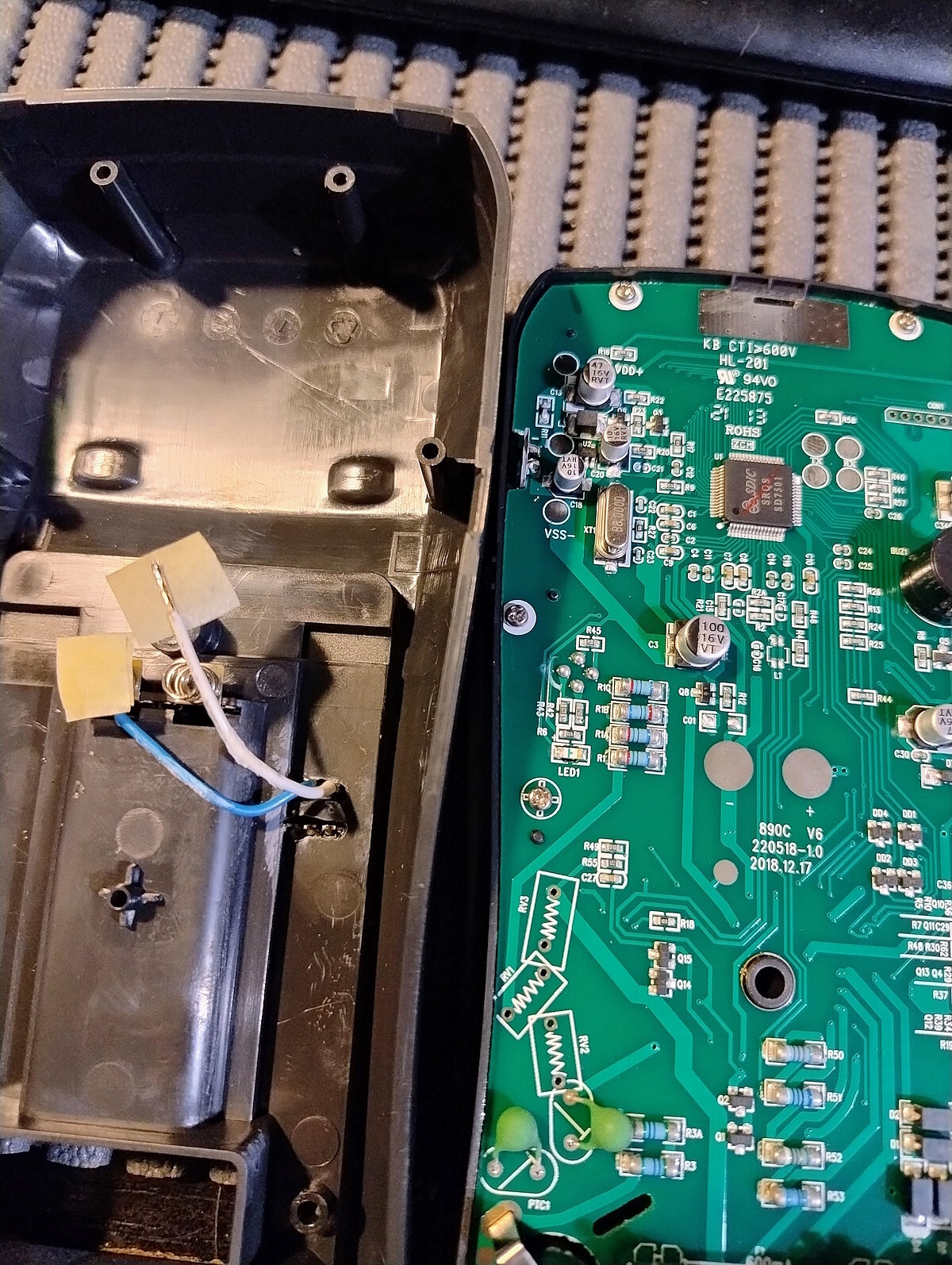

(#) teddysnow hozzászólása Okt 23, 2026 / 2

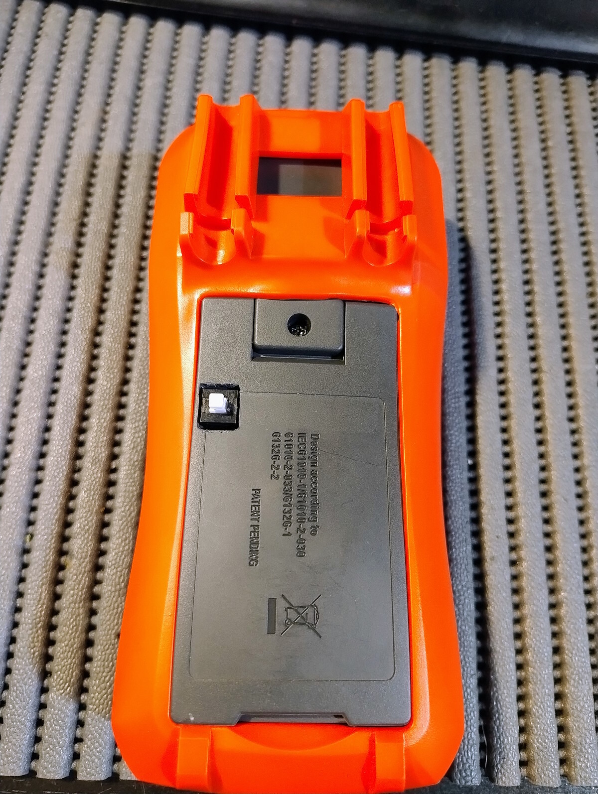

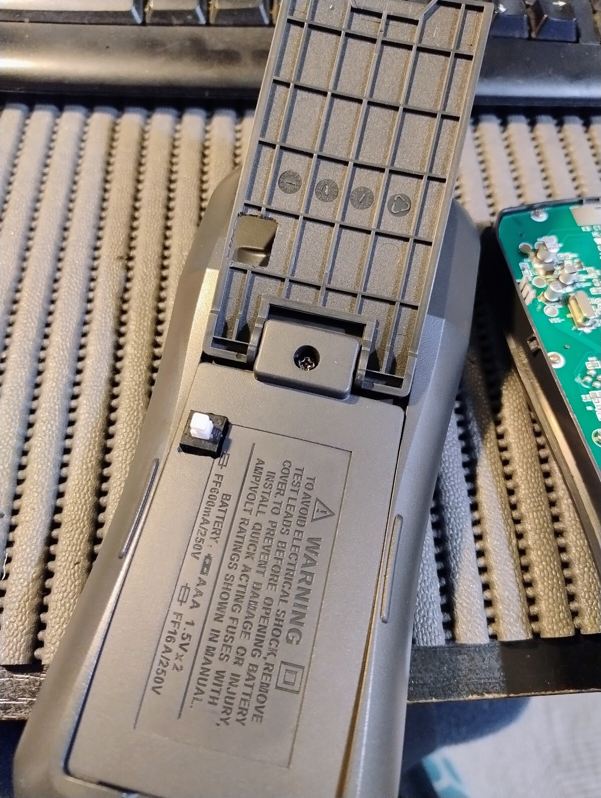

Multiméter be/ki kapcsoló
Uni-T UT890C

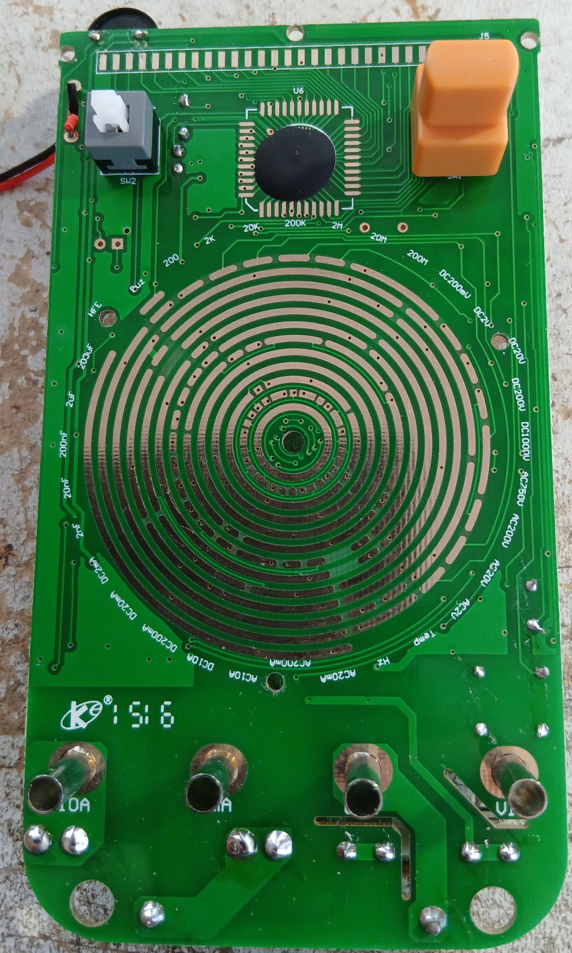

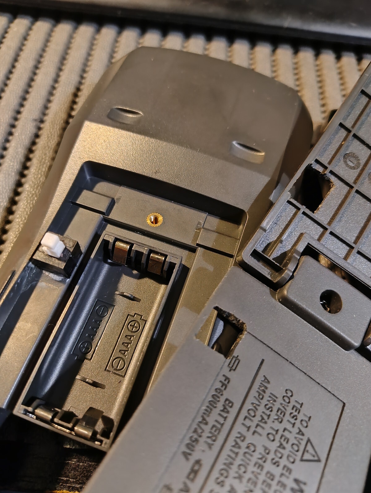

Sokáig törtem a fejem, hogy hogyan is kellene egy be/ki kapcsoló gombot építenem a multiméteremre, hogy kíméljem a forgókapcsolóját. Sok fórumon sokan írták, hogy ők is csináltak ilyen kapcsolót, de képet sehol nem találtam a kivitelezésről. A hogyanon van a hangsúly, mert egy kis kapcsolót bárki feltud ragasztani bárhová, de hogy az csinos is legyen, az már itt a művészet kategóriájába tartozik. Hát ezért tartott nekem sokáig eljutni az ötlettől a megvalósításig.
Úgy érzem sikerült a kettőt ötvöznöm és most bemutatom a végeredményt.
Az érintkezőknél az egyik vezetéket a rugóhoz forrasztottam a kapcsoló másik vezetékét pedig a panelérintkező "mezőjéhez" ragasztottam.
(#) pipi válasza teddysnow hozzászólására (») Okt 23, 2026 / 1
Én ledet is szereltem, mert ha a műszer elmegy aludni, már nem feltűnő, hogy bekapcsolva maradt. Zöld ledem van, ami igen pici áramnál is még jól világit.
