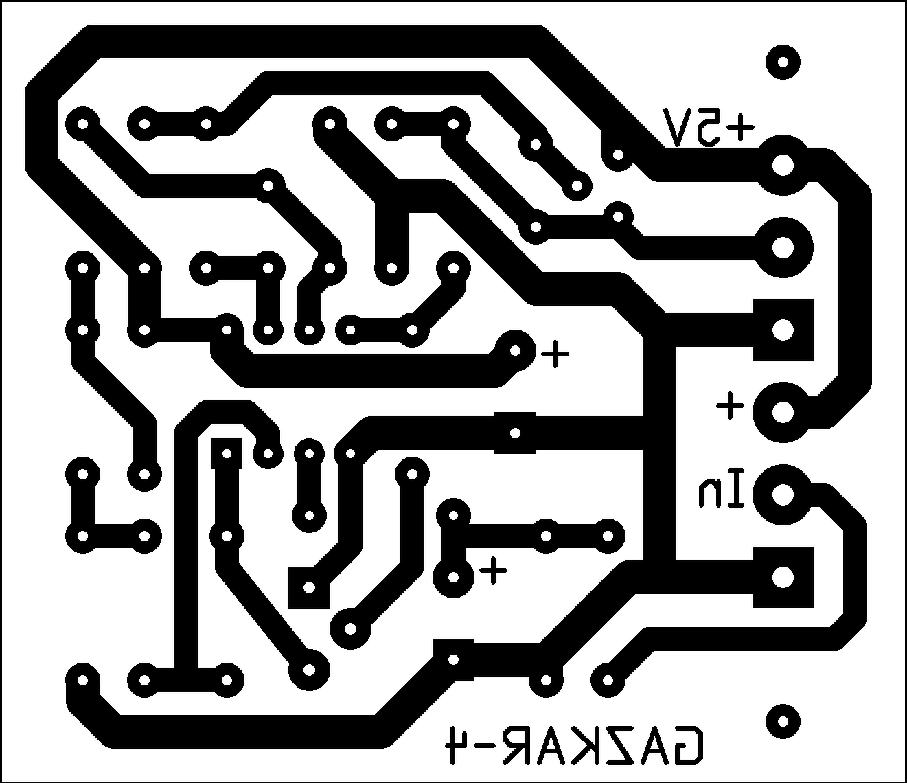

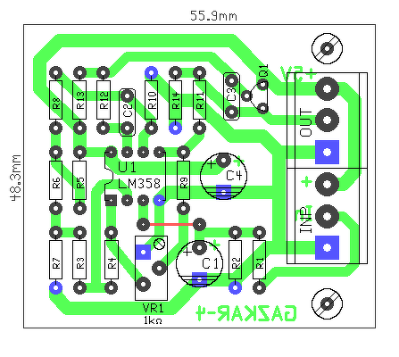

Most kivételesen "rendes" rajzot készítettem, és kis segítség gyanánt elkészítettem a nyák rajzolatát is. Remélem így már megfelelő lesz az áramkör. A Móricka grafikonból talán érthető a működés.

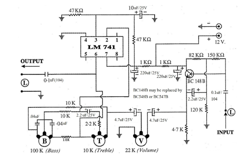

(#) mate886 hozzászólása Jan 14, 2020 /
Üdv mindenkinek!
A minap hozzákutottam egy pár új Mikroelektronikai Vállalat féle ua741 IC-hez.
Ezek köré szeretnék építeni valami kisebb hangszínszabályzós előfokot. Neten találtam egy kapcsolást, elvileg működőképes, de kommenteket nem látok. Tudnátok segíteni ebben? Mellékelem.
(#) tbarath válasza mate886 hozzászólására (») Jan 14, 2020 / 1
A 741-et szerintem felejtsd el, attól szinte csak jobb opamp van a piacon.
(#) mate886 válasza tbarath hozzászólására (») Jan 14, 2020 /
Nem tervezném huzamosan használni, csupán gyakorlásnak! Ez egy emlék a magyar történelemből, ne kallódjon el. Inkább legyen egy panelen mint a fiók mélyén!

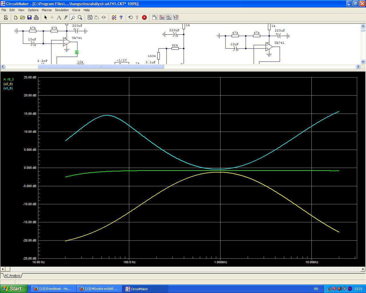

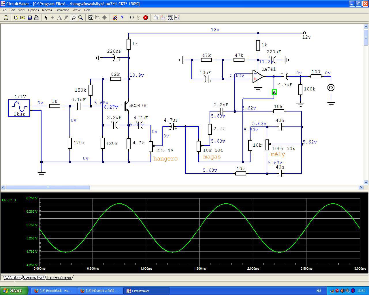

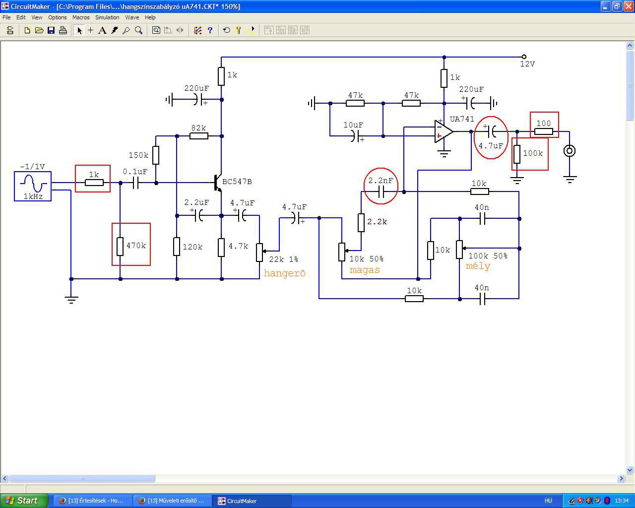

(#) Karesz 50 válasza mate886 hozzászólására (») Jan 21, 2020 /
Leszimuláltam, működik.
A magas hangszínnél a 2.2µF elírás. Bekarikáztam a javasolt értékeket és "benégyzeteztem" a javasolt kiegészítéseket.
