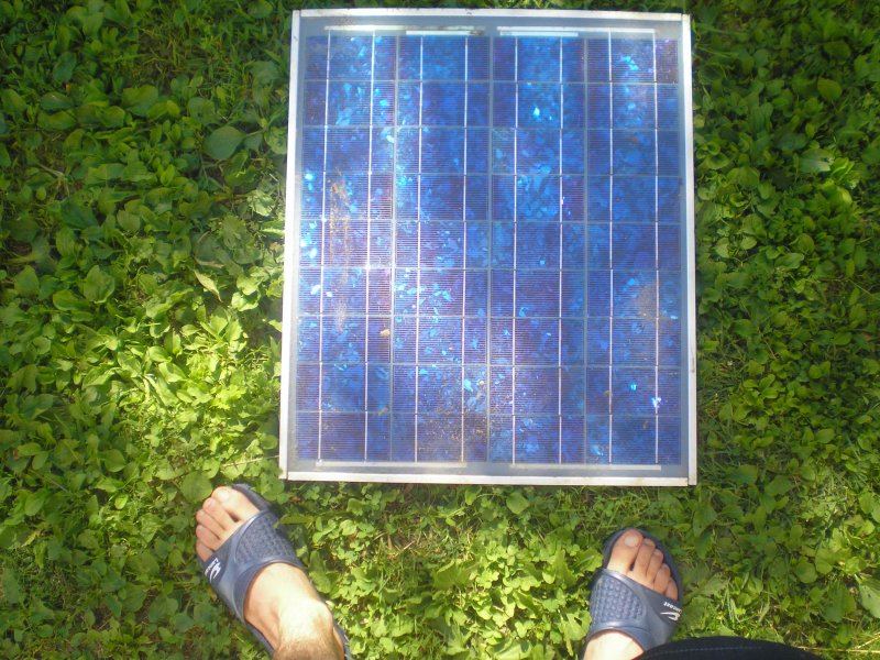

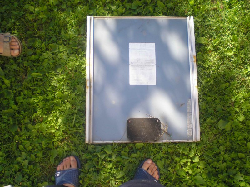

Sziasztok! Egy kérdésem lenne egy nálam napelemekhez jobban értőtől, hogy van itthon egy solarex 75w-os napelem, kb mennyit érhet? Tökéletesen működik, 6-12V-ig, de max 17V-ot ad le.
Köszönöm

(#) gammabuta válasza gambler hozzászólására (») Júl 5, 2009 /
szia,
szemre a 'nagy' tapasztalapom alapján:
a kép alapján 4x9 db 0.5Volt terheletlen feszkóval monokristályos szilicium a napelem, azaz így jön ki 2x9Volt elméleti érték terheletlenül azaz 18V de ugye van rajta burkolat ami visszafogja tehát helyes a 17Volt mért érték.
Terhelve kb 12Voltos aksit tudsz vele tölteni.
Ha jól látom az amper 1.5-2 A körülire jön ki a cellafelület méretéből saccolva ennél nemigazán lehet több hisz a majdnem négyzet alakú lekerekített cellaszélű eredeti napelem cellák 2.5-3Amperesek röidzárva, ezek meg már ugye téglalap alakúra vannak vágva.
Ha 2 amplerrel számolsz az még 25Watt körül jön ki.
17 Volttal ne számold mert terhelve nemfogja adni azt az ampert, tehát egy 12voltos aksi töltésénél ha merőlegesen süt rá a nap tiszta időben is 25Wattot tudok mondani rá minusz a burkolat amit levisz.
Nehezen hinném 75Wattosnak, vagy a lábad nagy a képen.
Egyébként ezt nem mondják, de ha kiteszed a napra, vársz 10 percet úgy felforrósodik hogy kb 30-50%-ára esik le a teljesítménye a felhevülés miatt....
Mindezen saját bőrömön tapasztaltakat leszámítva ez egy jó napelem panel én megvenném mert méret hatékonyság és időállás szempontjából nagyon jó választás.
Amikor legutóbb nétem a legolcsóbb napelem ár érték arányban az amorf 40Watos volt újonna max 40ezerHUFért. Kb ezzen egyenértékűre tagsálnám a monokristályos napelemed árát.
A méret sokat jelent, a felülete meghatároza a teljesítményét, lásd a 43Watos monokristályos leírását egy weboldalról:
KC-40 T-1
Csúcsteljesítmény: 43W
Névleges feszültség: 12V
Méret: 526 x 652 x 36 mm
ÉS a 65Wattos:
KC-65 T-1
Csúcsteljesítmény: 65W
Méret: 751 x 652 x 36 mm
ha a tiednek megméred a felületét kb kiszámolhatod hány wattosnak jön ki névlegesen max.
Érdekelne hány cm x hány cm keret nélkül!
ÜDv! GB.
(#) gambler válasza gammabuta hozzászólására (») Júl 8, 2009 /
Szia! Köszi az infókat, látom jobban vágod ezt a részét az elektrónak mint én. Megmértem keret nélkül : 50x60cm a cella felülete.
Üdv. Szabi
