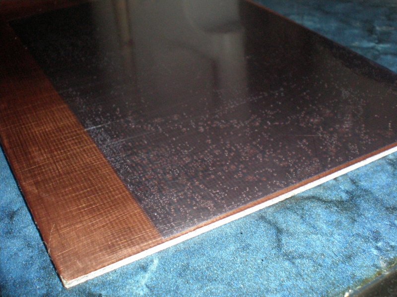

A 100°C gyári laminálógépre vonatkozó adat, amit a gép egy kijelzőn mutat, de arról semmilyen információ sincsen, hogy ezt az értéket a hengerek fűtésénél, a hengerek palástfelületén vagy a laminálandó lalpon méri.
Mi 100°C-ra melegítettük sütőben, és az sok volt neki, a hibáknál van róla kép is. Én max 90°C-t javaslok.
De próbáld 70°C-ról, ha átment a gépen és kihűlt, a sarkának nem szabad felválnia a panelről, ha a polymer réteg felválik, kicsivel magasabb hőfokon ismételd meg a laminálást. Majd Bence laminálóján megmérjük a pontos hőfokot, de az a fajta lamináló, olyan hogy a hengerek alatt és felett van a fűtőegység, az adja át a hőt a gumihengereknek, és biztos vagyok benne, hogy nem tud 100°C-t átatni a panelnek.
(#) waterbear válasza sprofan hozzászólására (») Jan 24, 2010 /
A 100°C eredménye:

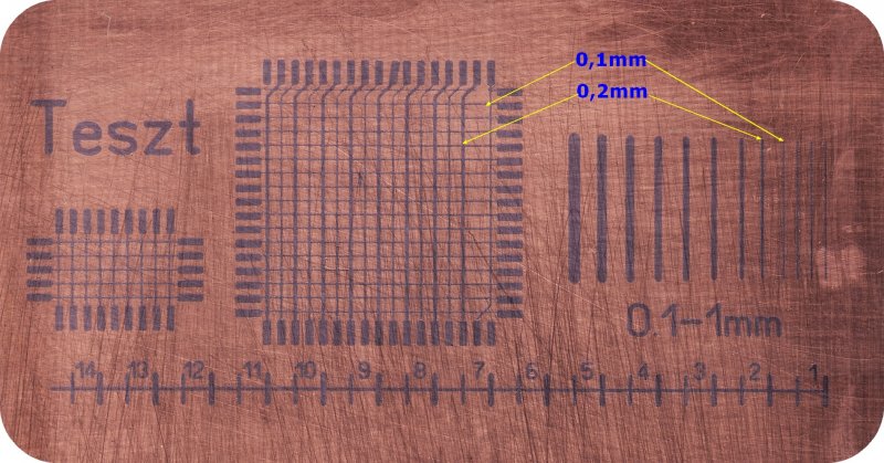

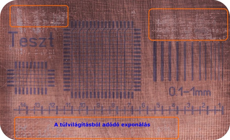

A képeken láthatod a legkisebb vonalvastagságot, SprintLayouttal készült 0,01 vonalvastagsággal, ami 600DPI-vel nyomtatva ~0,05mm. Azt gondolom, hogy ezt csak permetező maratással lehet realizálni, minden más maratási technológia leviszi ezeket a vonalakat.
Az első kép, koszos, éppen csak durván megcsiszolt panelre készült kíváncsiságból, a második már zsírtalanított, előkészített panelre.
Az IC foglalatokban a vonalak 0,1 és 0,2mm-esek.
