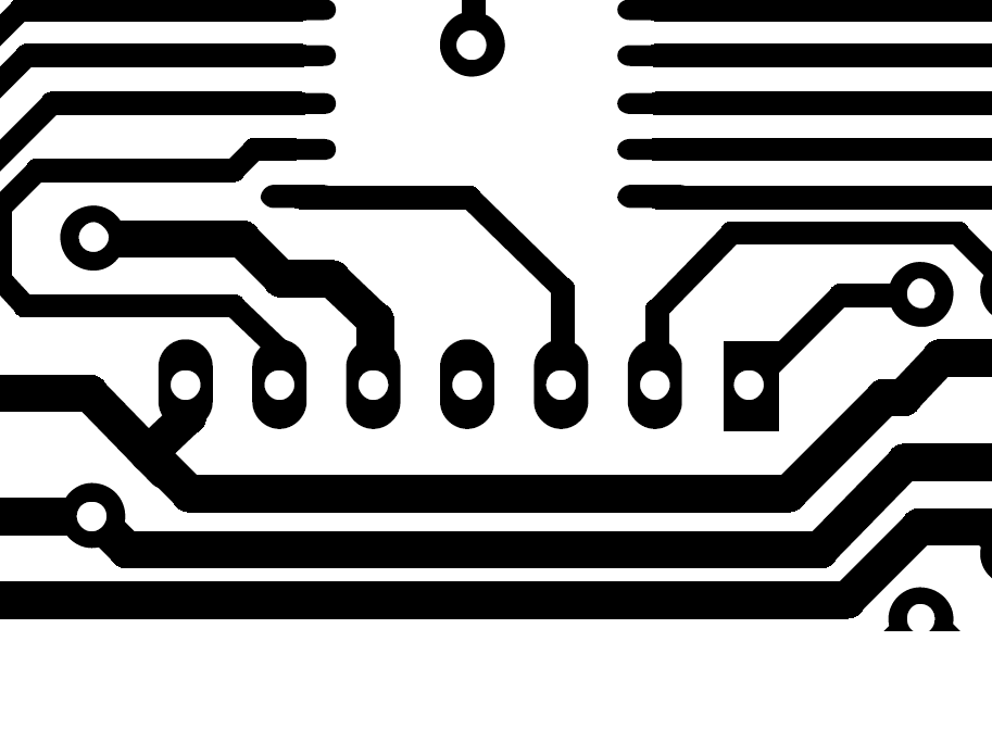

Nem tudtam , hogy kaptad a rajzot ,és nem kritikaként tettem fel , csak mikor kinagyítottam , és láttam a minőséget gondoltam szólok nehogy késő legyen. Mivel nincs meg az eredeti nyáktervezőben készült rajz, amiből a PDF be lehet alakítani sajnos nem várható olyan eredmény, mint a harmadik képen látható.De teszek egy próbát hátha.
(#) eyess válasza (Felhasználó 13571) hozzászólására (») Szept 28, 2012 /
Úgy néz ki , hogy jó lesz a rajzod.Kiragadtam egy részletet a piros az eredeti a fekete meg amilyen lesz.Volt egy kis meló nem mindig tudtam csinálni , de ha tudsz várni , és kell a jó minőség , akkor szerintem megéri főleg ha többet kell belőle csinálni.A kép PNG be van értelem szerűen kicsit ront a minőségen , de a végleges az PDF be lesz vektoros , és 10000 DPI be .Jó lesz így vagy már nem aktuális ?Nem tudom mihez kell a nyák , de megcsinálom hátha valakinek valamikor szüksége lesz rá .Egyébként nagyon rossz az eredeti sok helyen pontatlan a vonalvezetés , és valahol meg az azonos méretű forr szemek nem egyformák.De azért sikerül valamelyest korrigálni.

(#) eyess válasza (Felhasználó 13571) hozzászólására (») Szept 29, 2012 /
Hát én nem mondanám , hogy tuti nézd csak .
Adobe reader be 6400 felbontásnál . Amit én csinálok neked azt nagyíthatod bár mekkorára nem lesz ilyen.Alakul csak még egy kis idő kell.

(#) yagi válasza (Felhasználó 13571) hozzászólására (») Szept 29, 2012 /
Én pont ugyanígy jártam ahogy Te. Már 6-7 éve készítem fotózással a NYÁK-jaimat, és kb. fél éve jöttem rá hogy picit kisebbek nyomtatás után, mint amit tervezek, ugyanis egy DIL40-es tok nem nagyon akart belemenni a furatokba, előtte sohasem csináltam olyan áramkört ahol ilyen szélességű alkatrészt kellett volna használnom. Nekem nincs itthon lézernyomtatóm ezért eljárok egy helyre ahol nyomtatnak nekem, ott azt tanácsolta az Úriember hogy képként vigyem el, ő berakja abba a progiba amit ők használnak ( nem tudom pontosan mi, talán valami photoshop szerűség ) és ott beállítja a méreteket, így valóban jók is azóta a méretek. Viszont egyik ismerősöm azt ajánlotta hogy word esetén (én ugyanis előtte ott állítottam be a méreteket és úgy nyomtattam - ami kiderült nem jó ) a margókat állítsam nullára, illetve még valamit ajánlott, de azt elfelejtettem, majd megkérdezem tőle. Ő kipróbálta és jók lettek a méretek nyomtatáskor.
Na egy kis minta , hogy milyen lenne PDF be , ezt állítsd 6400 ra nem lesz recés.Csak az van , hogy fél kézzel BGA t golyózok fél kézzel ezt is kéne csinálni , és a nem létező kezemmel meg annyi mindent kéne csinálnom , hogy annyi kéz nem is lenne.Kicsit összeszaladt most a tennivaló, de ha tudsz várni ,én meg legfeljebb kevesebbet alszok , és ráfekszek tényleg , mert az ígéret szép szó ha betartják úgy jó . Ja Adobe Reader rel nyissátok meg , ha lehet.

(#) eyess válasza (Felhasználó 13571) hozzászólására (») Okt 2, 2012 1 /
Tessék parancsolni elkészült az ígért munka.Bocsánat a kicsit hosszúra nyúlt időért , de mindig közbe jöttek dolgok.Nos a rajz csak egyszer van fent , de ha kell többszörözhetem , de gondolom ez nem jelent gondot .Át kellene azért még nézni én is átnéztem , de több szem többet lát , és ha valahol esetleg nem felelne meg korrigálunk ha kell.Nem tértem el az eredeti vonalvezetéstől sem , azért írtam , ha esetleg itt ott dizájnosabbra kell , akkor lehet változtatni rajta.
Kinyomtattam tettem rá IC t is megfelelőek a lábtávolságok.Remélem így már jó lesz .
(#) eyess válasza eyess hozzászólására (») Okt 2, 2012 1 /
Köbzoli::A Simpi ét , ha kinagyítod Adobe reader ben 6400 ra , akkor ugyan azok a hibák jelentkeznek mint az eredetin , ha azt nagyítod amit feltettem neked azon nem lesz ilyen.
Niedziela : PDf fájlba van kinyomtatva 10000 Dpi be .Valós fizikai nyomtatás az 2400 Dpi ben volt , de ilyen minőségű pdf fájlnál lehet akár 600 Dpi től is nyomtatni ,mert ha jó a rajz a nyomtató nem szokott magától hibákat kreálni a vonalvezetésben.De ha a rajzon recések a vonalak azt úgy is fogja vissza adni.

Másik amit nem értek, általában a nyákrajzok egy nyák tervezőben születnek, ha onnan nyomtatod pdf-be, akkor sem lesz cakkos 6400% nagyítás után, bár akár lehetne is.
Honnan születnek azok a rajzok, amiket külön monyizni kell 10000dpi-be ?
(#) _vl_ válasza niedziela hozzászólására (») Okt 2, 2012 /
„Honnan születnek azok a rajzok, amiket külön monyizni kell 10000dpi-be ?”
Egyes ügyes versenyzők pl. JPG-ben, GIF-ben, PNG-ben, meg ehhez hasonló "szuper" technikákkal teszik közzé a tervezéseiket. Ami sajnos pixeles.
Vagy nem megfelelő technikával gyártják a PDF-et (esetleg JPG-ből!), amibe így nem vektoros ábraként kerül be, hanem pixeles képként.
(#) p_istvan válasza _vl_ hozzászólására (») Okt 2, 2012 /
Vagy különféle uságokban illetve mellékleteikben publikált nyák tervek szkennelése útján...
(#) eyess válasza niedziela hozzászólására (») Okt 2, 2012 /
Természetesen nyáktervezőben készített rajzoknál nem kell , de egy valahonnan jött rajz , kép , vagy bármi olyan ami nem maga a forrás ,az bizony nem megfelelő minőséget ad.
10000 Dpi azért kell , mert a nyomtató , most mindegy , hogy utána 600 , vagy 2400 Dpi vel lesz nyomtatva nagy különbséget nem fogsz észre venni , mert magasabb a felbontás.
Szóval ezért kell , mert a inch-enként előforduló képpontok száma jóval több lesz.Igy az egybefüggő területekről nem fogja az anyagot kispórolni a nyomtató , mert arra van kényszerítve a 10000 Dpi miatt , hogy a fedettség és a minőség tökéletes legyen.
A Köbzoli rajza pont egy olyan kapott rajz volt hiába PDF be volt , hogy nagyon minőség alatti volt .Aki rajzolta sem tökéletes munkát végzet ,ugyanis a vonalak nagyon görbék voltak néhol a forr szemek , és az ic forr pontjai nem egyformák voltak .Különösen , hogy valamilyen formában lett lementve kép vagy hasonló , de mentés során sem lett volna szabad ennyire eltérő minőségnek lennie.
