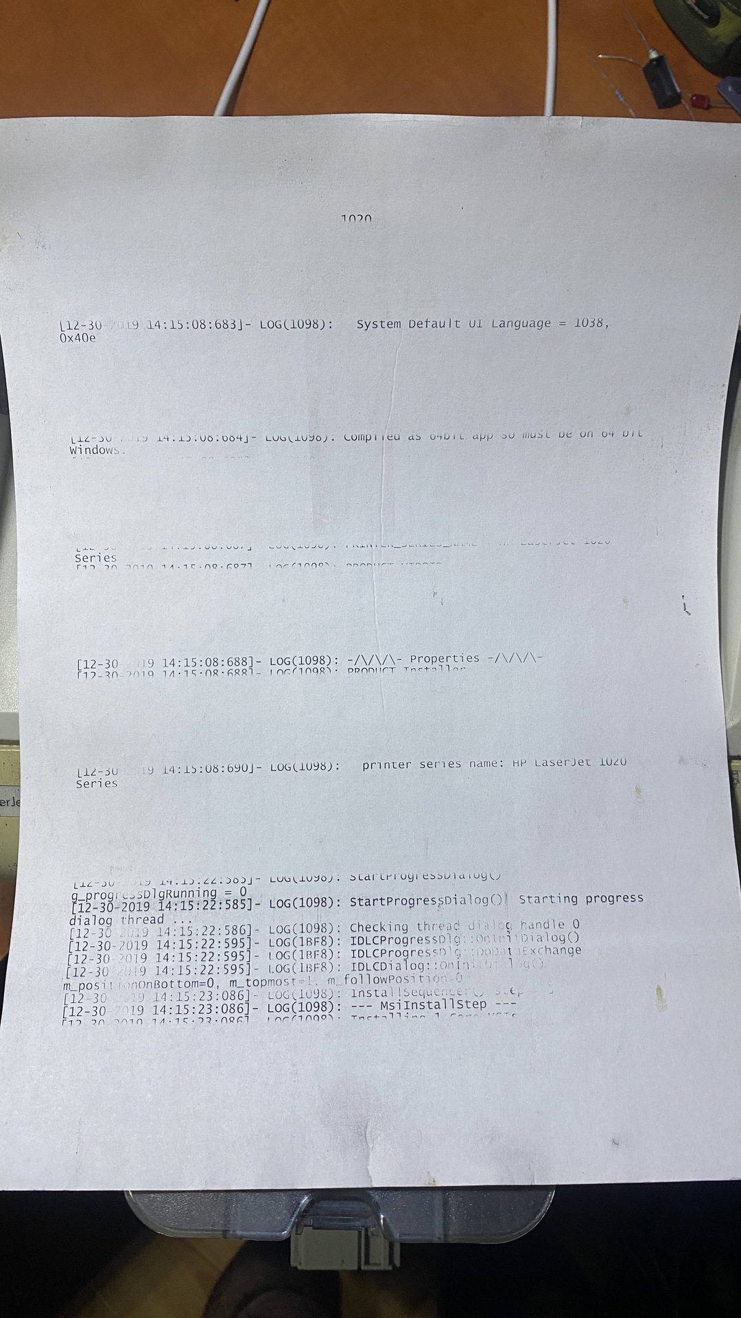

Szoasztok. Egy 1018 -as LaserJet nyomtatóval szenvedek.
Nem értem miért, de ugyanabban a pozícióban nyomtat.
A toner nincsen letapadva, érintkezési problémára tippeltem, viszont bárhigyan ellenőriztem sehogy nem lett meg.
Ötlete esetleg valakinek? Nagyon szépen köszönöm előre is a segítséget.

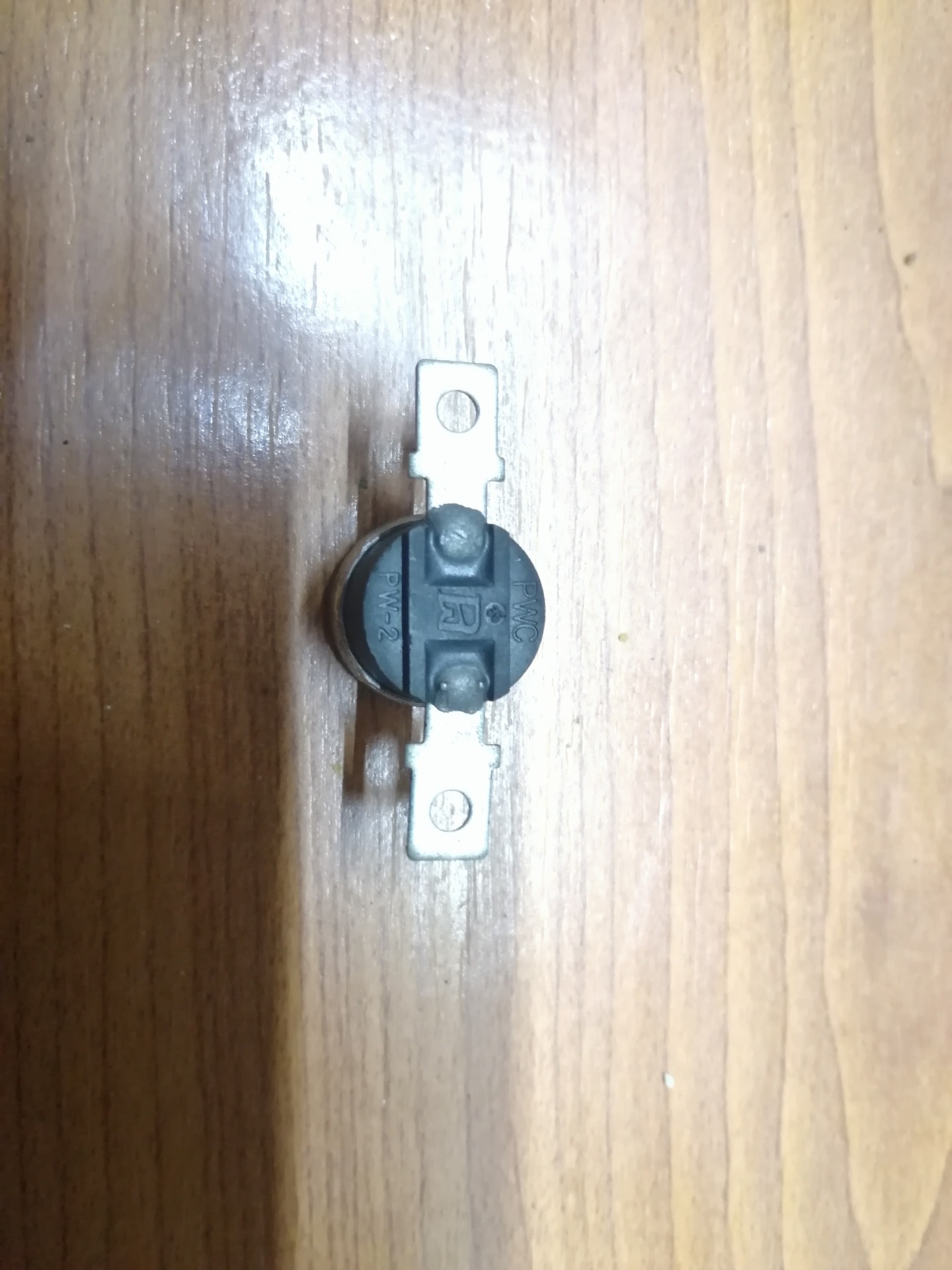

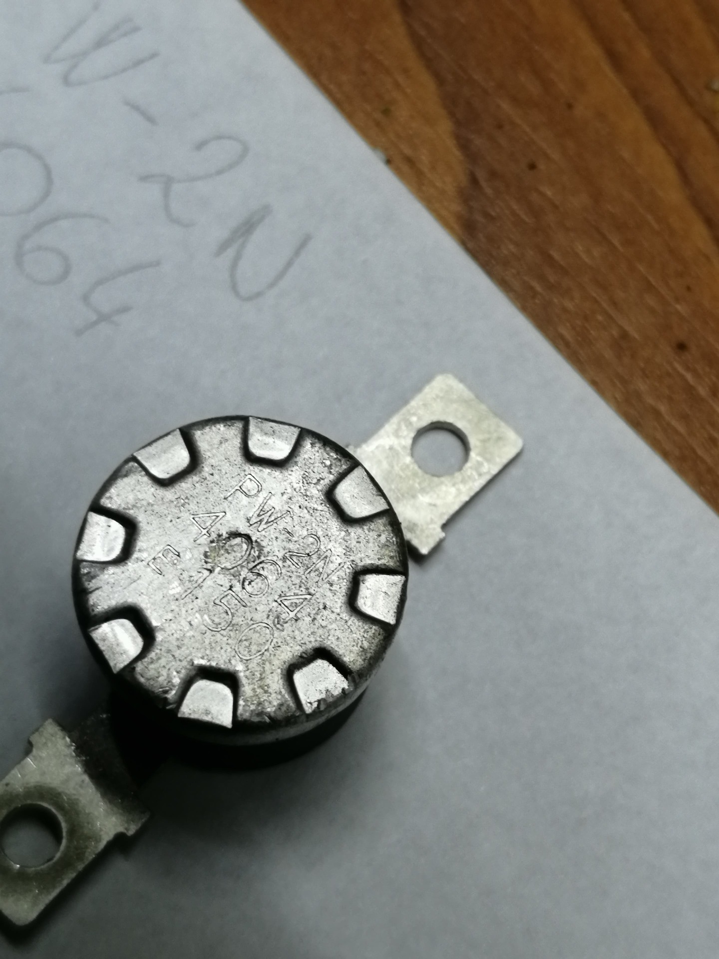

Van egy Xerox WorkCentre pe16-os nyomtatóm, amelynek a tintapatronja tele van, de egy alkatrész tönkre ment benne, szerintem termisztor de nem vagyok biztos benne.Kérhetnék aki ért hozzá megnevezné az alkatrészt és hol lehet ilyen alkatrészt beszerezni.
Köszönöm előre is!!!!
(#) eyess válasza philothamnus hozzászólására (») Ápr 15, 2020 /
Itt néz szét arra figyelj , hogy 150 fokos kell .
De biztos hogy rossz ?
Alap esetben ha műszerrel méred , akkor zárt állásban kellene lennie .Ha eléri a 150 fokot , akkor bont.Ha alap helyzetben nem zár , akkor valóban rossz.
(#) philothamnus válasza eyess hozzászólására (») Ápr 18, 2020 /
Köszönöm a segítséget!!!
(#) zsoltee0001 válasza philothamnus hozzászólására (») Júl 15, 2020 /
Nem tudom, aktuális-e még a kérdés, de az ilyen bimetálos hőbiztosítékokat egy határozott asztalhoz csapással vissza lehet pattintani.

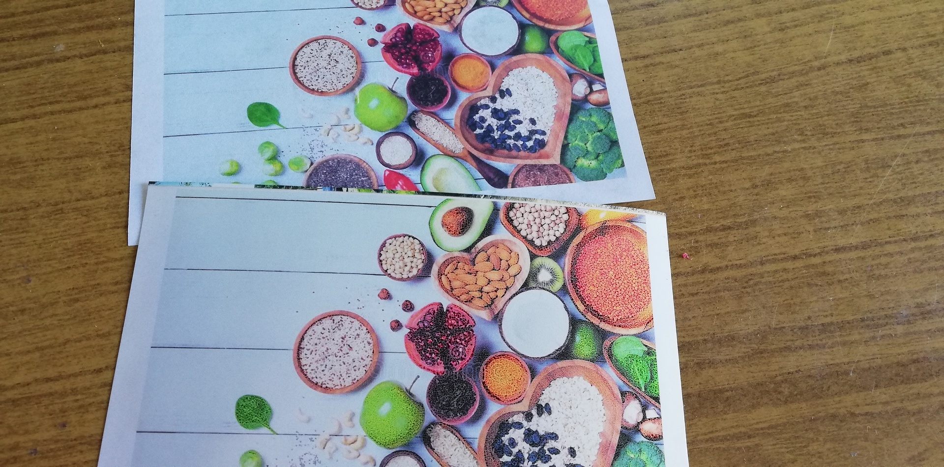

Ricoh Gél nyomtatót tesztelek, normál papírra gyönyörűen nyomtat, de photo papírra (fényes) szemcsés felületű lesz, mintha apró cseppekké állnának össze.
A mellékleten az alsó a photo papír.
Lehet, hogy élből nem alkalmas ez a technológia? A neten talált tesztek nem viszik túlzásba a photo papír tesztelését (nem is vagyok benne biztos, hogy ugyanez a fajta)
Sajna nincs túl sok tapasztalatom a tintás, főleg nem ez a gél nyomtatóval.
(#) Bakman válasza zsoltee0001 hozzászólására (») Júl 15, 2020 /
Ebben sűrűbb a tinta, lehet, hogy más az oldószere is, mint a hagyományos titasugaras nyomtatókban. Könnyen megeshet, hogy emiatt nem nedvesíti jól a fotópapírt és azon összeszaladnak a cseppek.
(#) zsoltee0001 válasza Bakman hozzászólására (») Júl 16, 2020 /
Igen, nagyobb a viszkózitása.
Érdekes, azt írják róla gyorsabban szárad mint a hagyományos tinta, de a fotopapírról még órákkal később is le lehetett törölni a képet.
(#) tibibalogh520 válasza zsoltee0001 hozzászólására (») Júl 16, 2020 /
Tintasugarashoz való fotópapírt használsz?
Mert a lézerhez való nem jó a tintáshoz.
A lézerhez valón olyan fényes bevonat van, mely nem tudja a folyadékot magába szívni, viszont a tintáshoz valón olyan a bevonat, hogy magába ereszti.

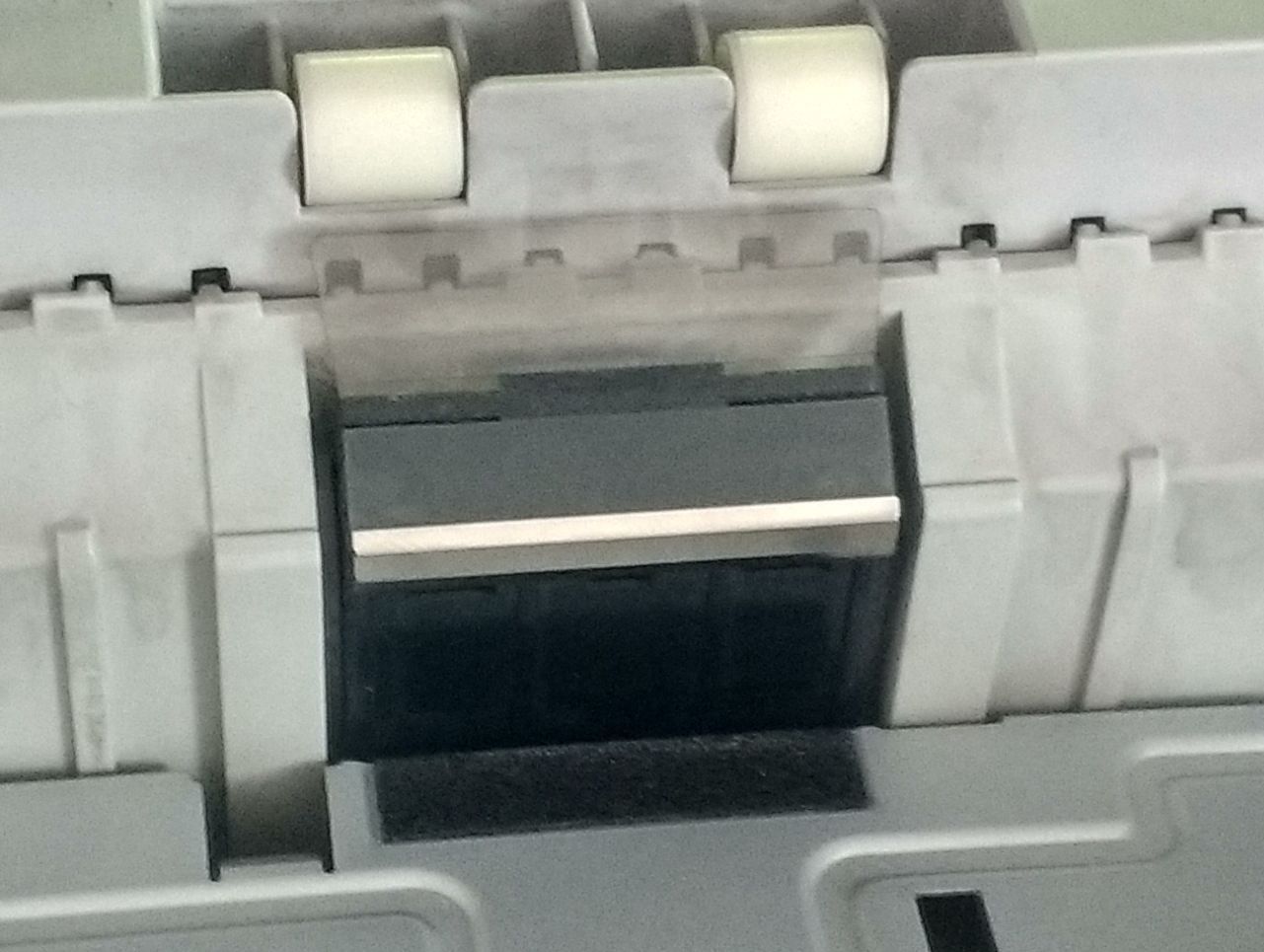

Üdv! Az imént olvastam a felajánlásokban, hogy egy nyomtató elvihető ami szeret több lapot behúzni. Nekem egy SCX-4200-as nyomtatóm van, amely évek óta ezt játssza. Még jó, hogy egyesével is lehet nyomtatni. Mi lehet a probléma megoldásának veleje, eme gyakori esetre.
(#) lelkes amatőr válasza Epu2 hozzászólására (») Szept 23, 2020 /
A lapbehúzó *pick roller* alatt van egy *separate pad* nevü kis gumiszerü lap. Ez akadályozza meg a több lap behúzását.
Ez idővel elkoszolódik, felkeményedik, funkcióját veszti.
Cseréje viszonylag egyszerű, viszont jó drágán szokták javítani.
A pick rollerre ugyanez igaz, csak az meg semmit se akar behúzni.
A hozzászólás módosítva: Szept 23, 2020
(#) Epu2 válasza lelkes amatőr hozzászólására (») Szept 23, 2020 /
Ez már a papírtartón kívül van, vagy a papírtartón amely mellékelt kép en is látszik?
A konkrét tipust nem ismerem, de a pickup roller egy forgó tengelyen van a sep.pad meg közvetlen alatta. (általában a papírtálcától független)
Akkor az a két görgő alatt lehet. A felkapó egy sima felületre nyomódik, ami nekem nem gumi, hanem csak enyhén tapadós szürke felület. Akkor azzal lehet gondom.
(#) lelkes amatőr válasza Epu2 hozzászólására (») Szept 23, 2020 / 1
Az lesz az. Azért írtam *gumiszerű*-t mert nem feltétlen az.

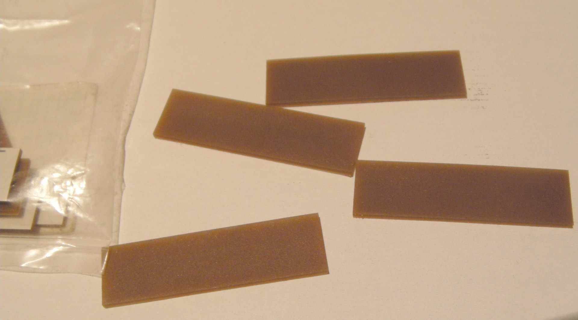

Ha a mérete (12x42) megegyezik a korábbi képen látottal, akkor fel tudok ajánlani egyet.
Köszi, de a távolság miatt nem ér egy borítéknyit sem. Biztos van a házkörül vékony, tapadós gumilap.
