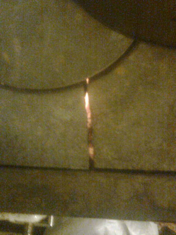

Most, hogy a kályhának megreccsent a teteje, ti mit ajánlotok? Hogy javítsam? Vagy javítható-e.
(#) zolika60 válasza jani1987 hozzászólására (») Nov 29, 2012 /
Jól látom ez egy cserépkályha? Ha igen akkor vízüveg és samottpor keverékével lehet befoltozni. De a legjobb kicserélni a törött cserepet. Most jobban megnéztem és látom ez egy vaskályha. Ezen csak a vasalkatrész cseréje segít. Addig ideiglenesen egy lemezdarabbal takard le a repedést.
A hozzászólás módosítva: Nov 29, 2012
(#) vicsys válasza jani1987 hozzászólására (») Nov 29, 2012 /
Így van, ahogy Zoli mondja. Ideig-óráig jó lehet a foltozás, de a végleges és hosszútávú megoldás a csere.
(#) Izeg. válasza jani1987 hozzászólására (») Nov 29, 2012 /
Szerintem termit jó lesz neki, az biztos megoldja.
Egyébként az öntöttvas nem hegeszthető, de ha mázlid van akkor sikerül befoltozni egy ívhegesztővel a lyukat, nekünk sikerült már öntöttvas kályhaajtóra fogantyút hegeszteni.
A termit egyébként nem lenne rossz ötlet, így jobban belegondolva, még azt is tudom hogy készül de az a baj, hogy az eldeformálná az egész darabot olyan hőmérsékletű lenne.
(#) zolika60 válasza Izeg. hozzászólására (») Nov 29, 2012 /
Nem véletlen. hogy azzal csak síneket hegesztenek.
(#) jani1987 válasza vicsys hozzászólására (») Nov 29, 2012 /
Azt tudjátok, hogy hol van a "lelőhelye"?
(#) Gafly válasza Izeg. hozzászólására (») Nov 29, 2012 /
Milyen gyártmány?
(#) zolika60 válasza Gafly hozzászólására (») Nov 29, 2012 /
Meg lehet hegeszteni, de kályha esetén nem túl tartós. A keletkező feszültségek miatt hamar újra elreped.
(#) jani1987 válasza (Felhasználó 13571) hozzászólására (») Nov 29, 2012 /
Ennyivel csavarozni is lehetne alulról.
(#) szitko válasza jani1987 hozzászólására (») Nov 29, 2012 /
Még régebben hasonló cipőben jártam én is. Először simán összehegesztettem CO2-val, de kb egy hónap múlva, a hegesztés mellett eltört. Aztán egy "szaki" elmondta, hogy hogyan kell az ilyesmit hegeszteni. Egyszerűen csak fel kell előtte melegíteni. Mivel lánghegesztőm nincs, ezért egyszerűen csak begyújtottam, s mikor "jó meleg volt" az öntvény, megpontoztam, levettem, és végigvarrtam CO2-val mindkét oldlán. Ez kb. 4 éve volt, azóta nem tört el.
(#) granpa válasza jani1987 hozzászólására (») Nov 29, 2012 /
Szia! 'Gafly' kollégának igaza van. Az öcsém annak idején Böhler pálcával hegesztette meg, úgy lett leselejtezve, 25 évvel később. Dugattyú-gyűrűvel is lehet, de ahhoz közel vörösre kell izzítani, és lánggal (CH4+O2). Ívhegesztés előtt is felmelegíteni (pirosra), és lassan (homokban) hűlni hagyni. A drót-varrás is működik, 2.5mm-es kerítés feszítő dróttal ment a kazánajtó, és rostélykeret(tűztér!) is vagy tíz évig (kidobásig-kilyukadt a kazán).Szitko megelőzött

(#) zoly15 válasza jani1987 hozzászólására (») Nov 29, 2012 /
Ez a sparhelt teteje lenne? Tehát vas öntvény? Akkor a tartós megoldás vagy a hegesztés ha nincs kiégve belőle a szén, vagy a keményforrasztás....
