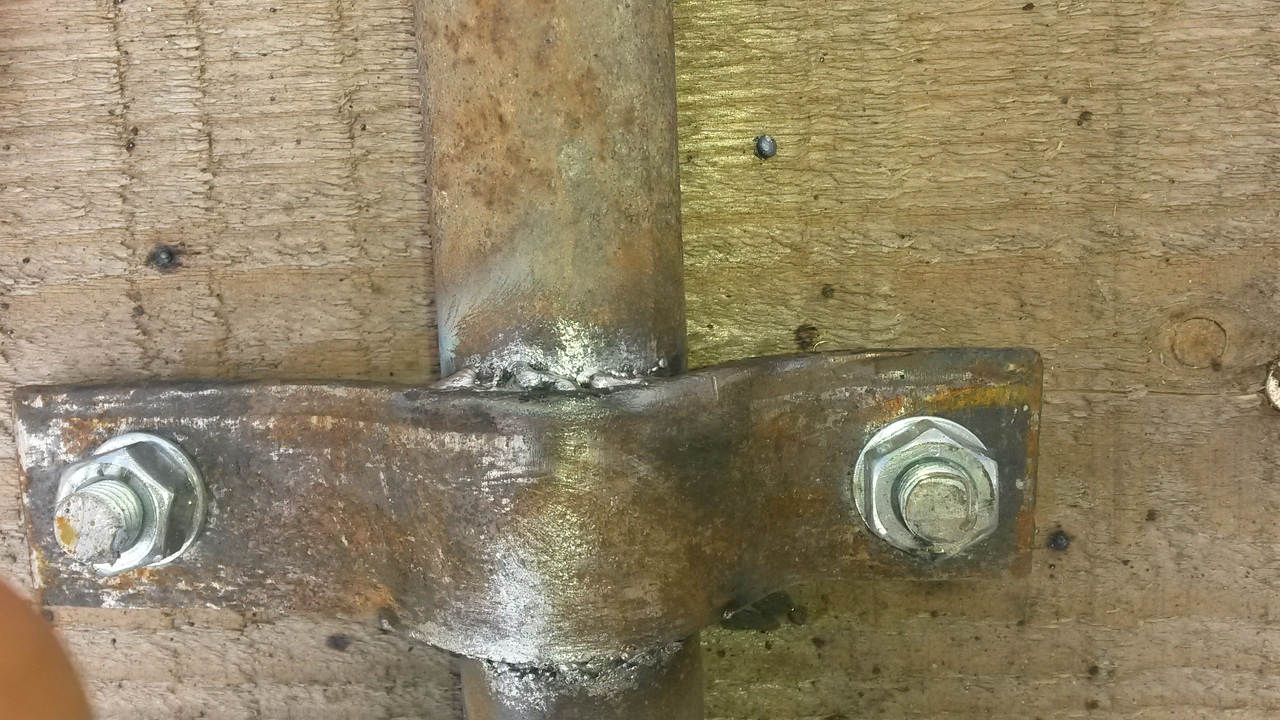

Első autodidakta hegesztési próbálkozásom.

Ha megnézed a munkadarabot, nem látsz hőhatás-övezetet, a hozaganyag beolvadása nagyon csekély. Mivel nem melegedett át, nagyon hirtelen kiránotta a meleget a varratból, azért olyan fényes. Valószínűleg rideg, ezért törékeny is. Emelni kell az áramerősséget!
(#) zolika60 válasza jani1987 hozzászólására (») Ápr 10, 2017 /
Bizony ahogy Stewe barátunk írja, nagyobb áram kell oda. Meg kell olvadnia a hegesztendő daraboknak is, mert különben csak össze varacskoltad, de tartani nem fog semmit.

Folyamatos varratot sem látok, de ne add fel.
Gyakorlat teszi a mestert.

A hegesztőgépeink szállítójának a mottója:
A hegesztés, egy mikrokohászati kézművesmesterség.
Csak gyakorolni kell!
Ha nem vagy elégedett akkor változtatni, és az eredményes változtatásokat megtartani.
Nem szabad elhanyagolni az oxidmentesítést sem (mint a forrasztásnál), a rozsdás vasat nagyon nehéz jól hegeszteni.

Drót csiszolóval végig toltam és úgy.
