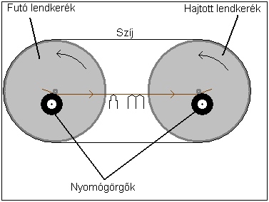

(#) BEAG válasza Mazsika hozzászólására (») Jan 9, 2011 /
Nagyon hasonló hibával találkoztam a kazettás deckemnél (AKAI GX-7), ugyanúgy belógott a szalag a két hangtengely között. Se a tengelyek tisztítása, se a görgők cseréje, nyomásuk változtatása nem segített.
Ott a jobb oldali hangtengely lendkereke maga a motor forgórésze (közvetlen hajtású), és egy lapszíj segítségével hajtja meg a bal oldali (futó) lendkereket (lásd a mellékelt képet). Az évtizedek során a (jelentős mértékben melegedő) hajtott lendkerékre a szíjból apró szemcsék rakódtak le, ezáltal lehelletnyivel megnőtt az átmérője és a kelleténél gyorsabban forgatta a (tisztán maradt) futó lendkereket, vele együtt a tengelyt is.
Acetonnal megtisztítottam, kapott egy új szíjat, azóta tökéletes.

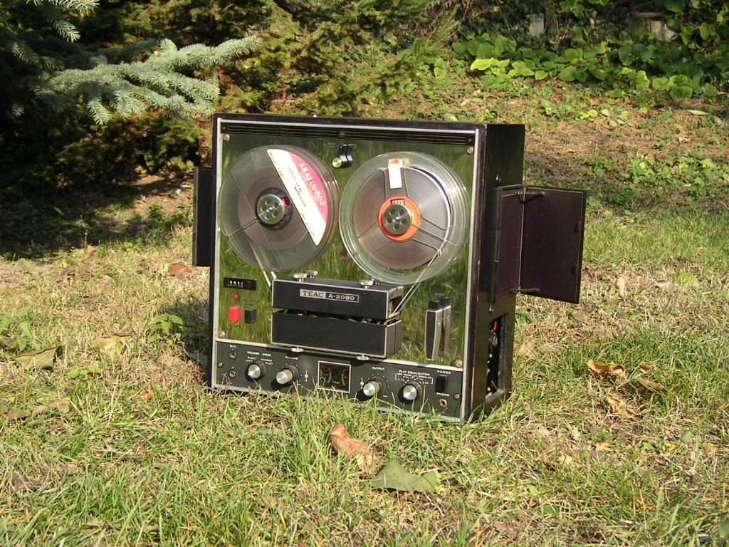

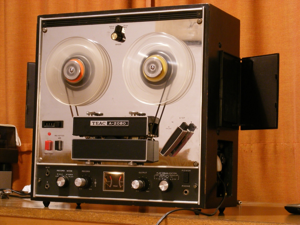

(#) BEAG válasza Abukodonozo hozzászólására (») Jan 10, 2011 / 2
Köszönöm, valóban szép darab.
A típusa A-2080. Elég ritka lehet, mert a neten nem sokat találtam róla. Elég rossz esztétikai állapotban került hozzám, de egy alapos tisztítás csodát művelt az előlappal. A fakávát valaki átfestette feketére, de szép lett a festés és nem is áll neki rosszul.
Sajnos (még) nem olyan jó, mint amilyen szép, valami nem stimmel az előfokozatában. Ha pár percig kis hangerőn hallgatom, akkor hirtelen elkezd kiabálni (mintha feljebb csavartam volna egy belső szintszabályzó potit). Az előlapi potival ugyanúgy szabályozható marad, és ha jól felhangosítom, akkor visszaugrik az eredeti hangerő-szintre, majd további pár percig ott is marad. Kezdetben csak a bal oldal csinálta, most már mindkettő. Nemrég találtam hozzá szervizkönyvet, így egyszer majd nekiállok.
A végfok nagyon szeles volt, de ott megtaláltam a bűnösöket: a két 2SB405 meghajtó Ge-tranzisztor. Kapott 2SB415-öt, azóta tökéletes.
Kifejezetten szép hangú készülék, bár tehettek volna bele valami némító áramkört, ami induláskor és irányváltáskor aktív.
Csatolok néhány képet is, remélem, átmennek.

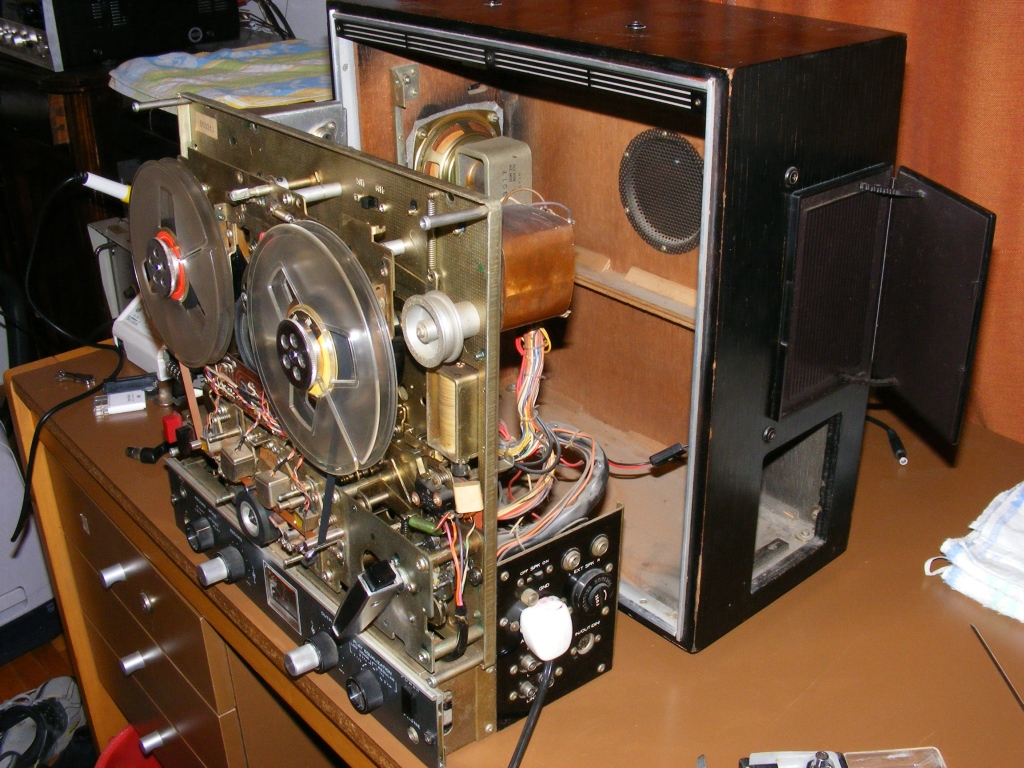

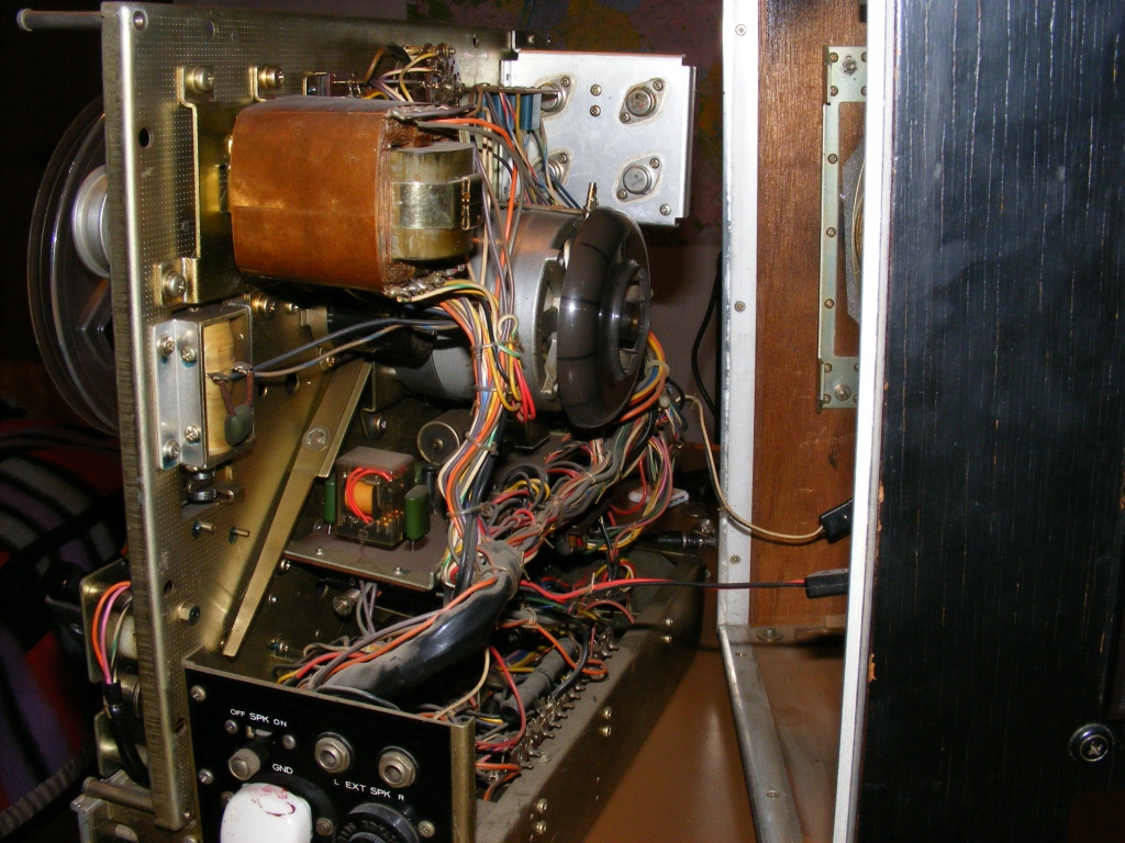

(#) BEAG válasza BEAG hozzászólására (») Jan 10, 2011 /
További képek, hogy látszodjanak a belsőségek is.

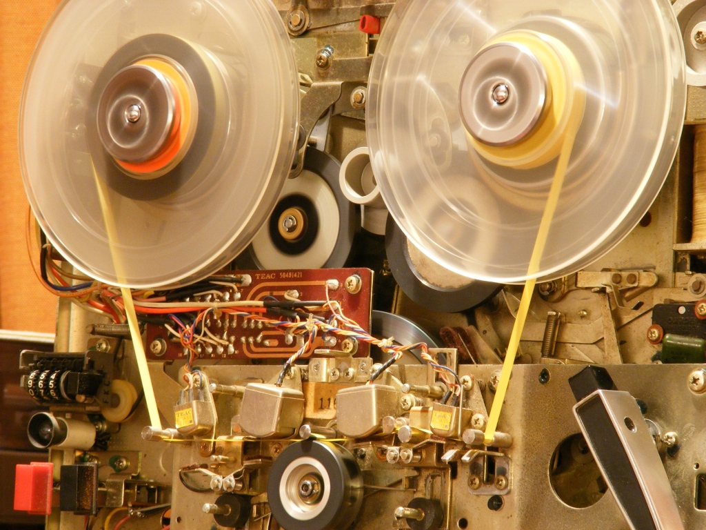

(#) BEAG hozzászólása Jan 18, 2011 /
Kedves Fórumozók!
Egy újabb magnós kérdéssel fordulok Hozzátok.
Egy TEAC A-2300S magnó mechanikáját kellene rendbe hoznom.
- A főmotor elég brummos, főleg 9.5 cm-es sebességnél. Mi okozhatja ezt? A fázistoló kondi öregedése lehet bűnös ebben?
- A lendkerék érezhetően kapar a perselyekben. Kiszerelés, alapos benzines tisztítás után mivel kenjem újra? A műszerolaj, vagy a vékony gépzsír réteg jobb?
(A hátsó megtámasztó ponton értelemszerűen gépzsír)
Segítségetek köszönöm!

(#) gkari válasza BEAG hozzászólására (») Jan 19, 2011 / 3
Kizártnak gondolom, hogy a kondi hibás lenne-ezek feszültségre többszörösen túlméretezett MP kondik. Inkább a csapágyazás lehet a ludas, de amennyiben "szintercsapágy"(szinte biztos, hogy az), a kimosás csak akkor segít, ha utána a csapágyat az erre a célra gyártott(régen ez a "bronzitol-olaj" volt)olajban "kifőzöd", más olaj sajnos nem fog benne megmaradni. Meg lehet még próbálni, hogy a csapágyat megmelegítve a furatból az ott lévő koszt igy ki lehet takarítani, sokszor ennyi is elég. Ha a két csapágy egyforma, érdemes a kettőt felcserélni, mert mindig a kihajtás felöli kap nagyobb terhelést.
Talán hasznos, amit írtam.
(#) gkari válasza gkari hozzászólására (») Jan 19, 2011 / 1
Még csak annyi,hogy a motor zajosságát okozhatja a gumifelfüggesztések öregedés miatti felkeményedése is-segíthet ezen a gumik szilikonolajjal való kezelése.

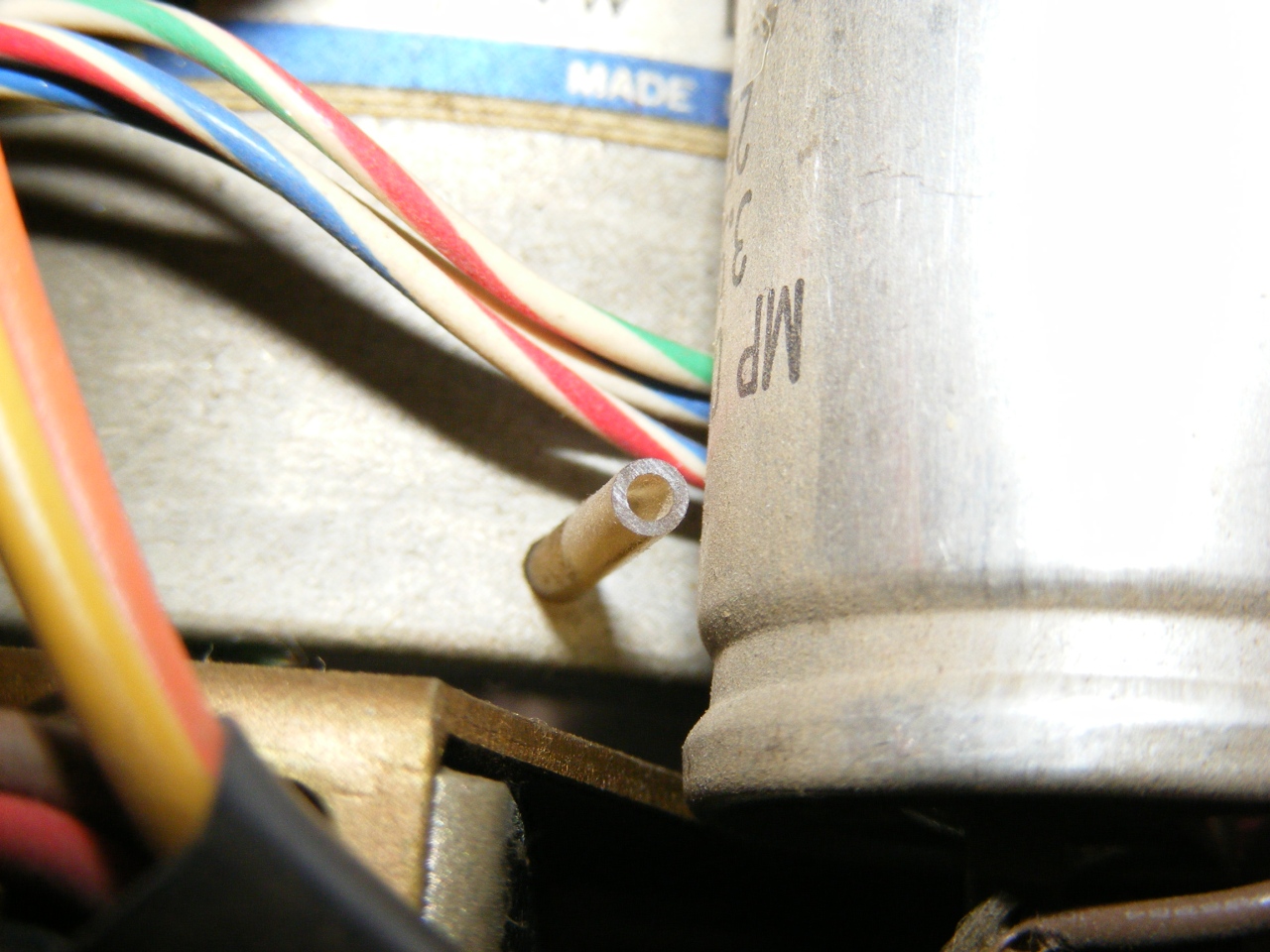

(#) BEAG válasza gkari hozzászólására (») Jan 25, 2011 /
Köszönöm a válaszod, a lendkerék csapágyait megpróbálom először kitisztítani (hallhatóan súrol, szerintem valami szemcsés szennyeződés került bele).
A motorokon viszont találtam a képen látható csövecskéket. Mindhárom motor mindkét végén ott vannak. Előfordulhat, hogy az olajat ott kell nekik beadni?
(#) gkari válasza BEAG hozzászólására (») Jan 25, 2011 /
Hát ezt nem igazán tudom, de nem hiszem, hogy ezt a célt szolgálná(pl. lehet az szellőzőnyílás is), persze ezt csak némi szétszedéssel lehet(-ne) igazán eldönteni.
