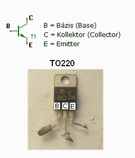

(#) Sebi válasza Udvari Zsombor hozzászólására (») Ápr 28, 2019 /
Odaírtam. TO 220 a tok, ennél még nem láttam más kiosztást.
TO 92 - ami pl. a BC 182 - és a legtöbb más típus ami kerek tokos, leggyakrabban E-B-C kiosztású.
A lábakat alulról nézve háromszög csúcsainál vannak, felül van egy láb - így nézzük, ekkor igaz a fenti sorrend. De TO 92-nél bármely más kiosztás is előfordul!
