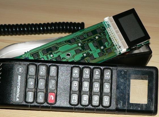

(#) erobi82 válasza Gory hozzászólására (») Júl 22, 2006 /
Vajon, a mindenki által jól ismert a képen is látható telefon kézibeszélő kijelzője alkalmas- e PIC-es vagy egyéb alkalmazásokra?Próbálkozott e már valaki vele?Vagy nem érdemes gyűjtögetni, kuka az egész??
Aki nem ismerné: Motorola Associate2000
