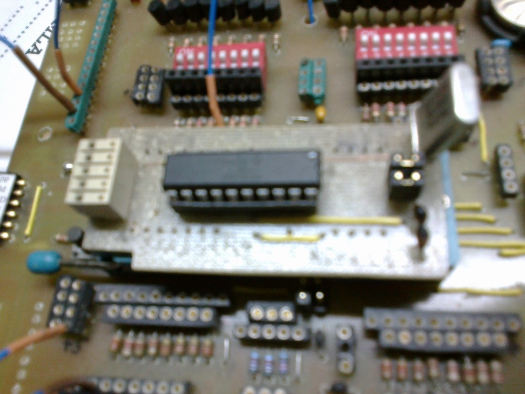

(#) glaci hozzászólása Nov 12, 2012 /
A HW egy fejleszto panel szurt halozati trafos, 7805, elko,100n. PICKIT2 a programozo. Mnetkozben nincs rajta a programozo.
