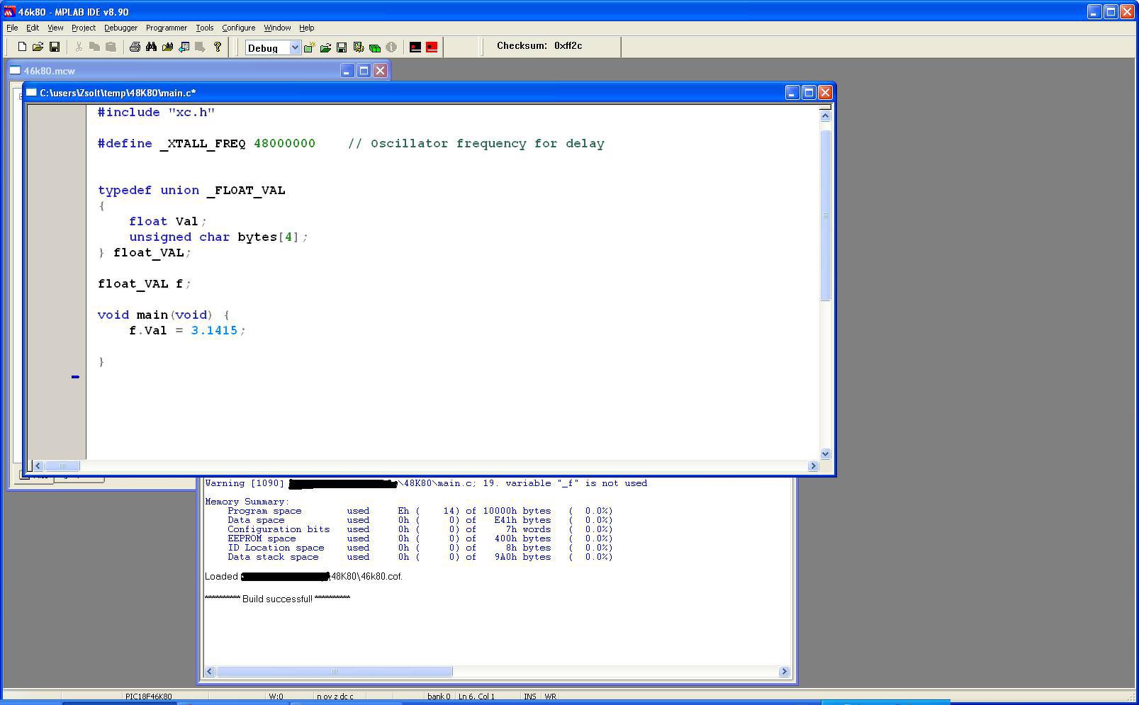

(#) glaci hozzászólása Jan 5, 2019 /
Elsősorban Hp41C-től kérdezem, de bárkitől aki tovább tud lökni.
Beírtam a main() elé a kapott
typedef u_n_i_o_n _FLOAT_VAL
float Val;
unsigned char bytes[4];
} float_VAL;
float_VAL f;
Lefordítva hibaüzenetet küld:"275 393 'f' Identifier redefined kazan_pic18f46k80.c"
nincs a változókban f nevű változó.
Mi a hiba oka?
A hozzászólás módosítva: Jan 5, 2019
(#) Hp41C válasza glaci hozzászólására (») Jan 5, 2019 /
Kivetted az aláhúzásokat a typedef után következő szóból?
Azért fogalmazunk ilyen kacifántosan, mert ha az az szó (amelyet nem írunk le) szerepel a hozzászólásban, az egész helyett egy üres hozzászólás jelenik meg...
(#) glaci válasza Hp41C hozzászólására (») Jan 5, 2019 /
Igen kivettem!

(#) Tasznka válasza glaci hozzászólására (») Jan 5, 2019 /
Azért nem fordult le,mert a hibaüzi írja is,hogy az f-változód már van valahol használva ( 'f' Identifier redefined) .
