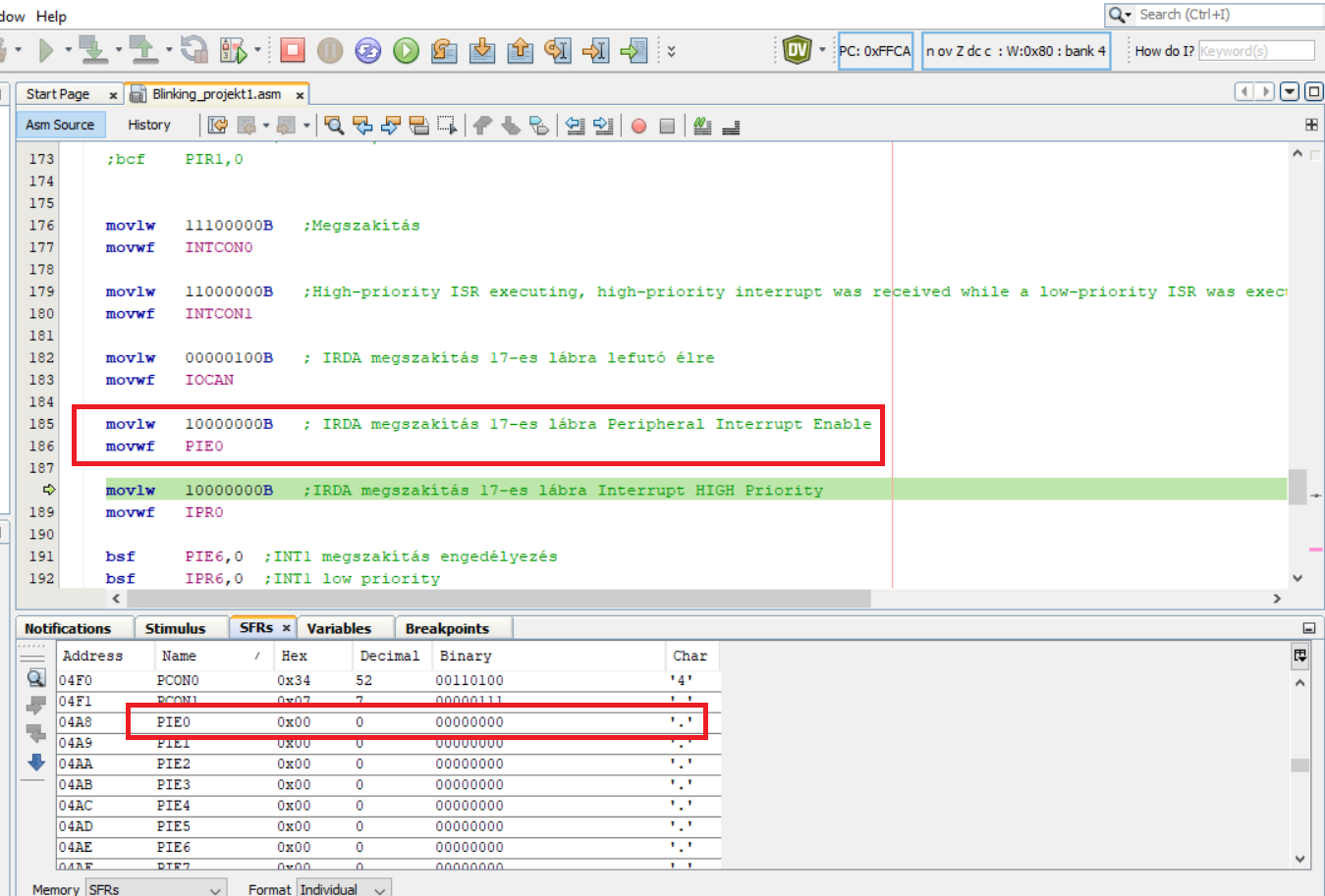

(#) treshold válasza Bakman hozzászólására (») Feb 27, 2024 /
17-es láb IOCA2 használom megszakításhoz.
Szépen működik, de van egy nagy gond a szimulátorral:
Amit írtam progit valóságban a hardveren azt hajtja végre (Beugrik megszakításba,LED világít, kilép megszakításból). Viszont ha a szimulátoron futtatom, akkor a következő gond van:
Megszakítás engedélyezéshez a következőnél állítja be:
movlw 10000000B ; IRDA megszakítás 17-es lábra Peripheral Interrupt Enable
movwf PIE0
Nem működik a megszaktás
Szimulátornál ha ezt lefuttatom marad 00000000B
Ez szimulátor hiba, vagy esetleg én nem csinálok valamit jól?
Egyébként az INTCON1 és IPR0-nál sem hajtja végre a beállítást.

(#) Bakman válasza treshold hozzászólására (») Feb 27, 2024 /
Szimulátor gyakran problémás. Az egyik eset az, amit te is tapasztalsz, a másik az, amikor működik valami de az errata szerint nem kellene. Nincs mit tenni, valós környezetben kell tesztelni ha nem akarsz felesleges meglepetéseket.

(#) Hp41C válasza treshold hozzászólására (») Feb 27, 2024 /
Réges-régen, talán még a múlt évezredben, a PIC18 kontrollerekben egy csomó FSR volt, de közel sem annyi, mint az új típusokban. Az SFR -ek akkor elérhetők voltak (egy-két típus kivételével) az un. ACCESS bankból. A mai típusok esetén sok FSR az ACCESS -ban címtartományán kívül esik. Ilyen típus az említett PIC18F16Q40 is.
Az ACCESS bank a 0x460...04FF SFR címtartományt éri el.
ACCESS bankban van pl. a PIE0 (0x4A8), INTCON0 (0x4D6), INTCON (0x4D7), de nem érhető el az IOCAN0 (0x406), IOCAN1 (0x407).
A megoldás a BSR regiszter kezelése a movlb utasítással.
movlw 11100000B
  1. movwf INTCON0,ACCESS
  2. movlw 11000000B
  3. movwf INTCON1,ACCESS
  4. movlw 00000100B
  5. movlb  IOCAN
  6. movwf IOCAN,BANKED

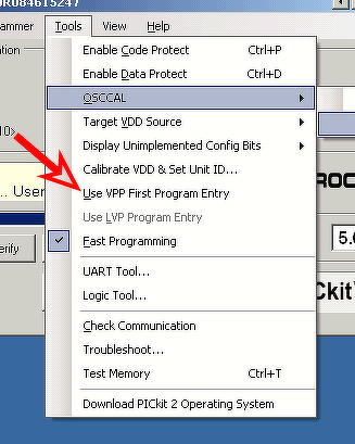

Adott egy 18F458-as PIC. Frissítés közben sikeresen le lett húzva az USB. Azóta bootloader not respond van. Rákötöttem a pickitet, külső frissítéssel próbálkozok. A PICKit látja is az eszközt. Ha rámegyek Erase akkor visszajelez hogy erase complete utána a device blank-ra kattintva a következő hibaüzenetet kapom:
„Program memory is not blank starting at adress 0x000000”
. Ilyenkor mi a helyzet? Így a .het-et se tudom feltölteni neki. Ha a read-re megyek, akkor szintén kiolvassa az eszközt és nem FFFF fogad. Valakinek ötlete mit szúrtam el? Vagy hogy javítható az eszköz?
(#) Bakman válasza Georgee hozzászólására (») Márc 5, 2024 /
A PIC az áramkörben van vagy szabadon és csak a PICKit-tel érintkezik?
Tools menü -> Use VPP First Program Entry
Hátha...
(#) Georgee válasza Bakman hozzászólására (») Márc 6, 2024 /
Próbáltam, de nem vitt sikerre az sem. Hosszas szenvedés után sikerült megoldani. Áramkörbe van az IC, kevés volt neki a táp. USB-s telefontöltővel rásegítettem külső tápnak. Onnantól sikerült éleszteni.

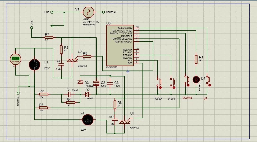

(#) Naresh Jain hozzászólása Márc 10, 2024 /
HI ,every one once again I need help, i have a code of 16F676 to control the triac and schematic attached here , i think sw1 and sw2 not defined,i am not know much about coding, please help;

(#) Hp41C válasza Naresh Jain hozzászólására (») Márc 11, 2024 /
IN main.c sw1 and sw2 not defined nor referenced.
(#) Naresh Jain válasza Hp41C hozzászólására (») Márc 11, 2024 /
Dear sir please modify main.c with the correction , i am very very weak in coding
Two years passed - still no sucess??
Posts in 2022.
A hozzászólás módosítva: Márc 11, 2024
Yes dear, i am strong in hardware but very weak in coding, so please help.
This post reports a misspelled conditional directive.
The corrected version in the attachment.
main.c
Kindly corrected it with sw1 and sw2
(#) Naresh Jain válasza Hp41C hozzászólására (») Márc 13, 2024 /
