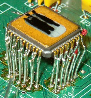

„vagy pedig 8722-ot hasznalsz”
A panelen csak 64 láb van! Ehhez semelyik Microchip vezérlő nem illeszkedik. Csak barkácsolni lehet... Bővebben: Link
(#) trudnai válasza icserny hozzászólására (») Szept 6, 2011 /
Ezt azert messze elkerulnem
(#) watt válasza icserny hozzászólására (») Szept 6, 2011 /
Az érdekes lenne, hogy a 64lábú TQFP-t hogyan forrasztaná így be!
(#) potyo válasza watt hozzászólására (») Szept 6, 2011 /
Vékony dróttal szerintem be lehetne, meg ha utána lelakkozza vagy egyéb módon rögzíti, akkor végülis meg lehetne oldani. De én is csak akkor állnék neki, ha nagyon muszáj.
(#) trudnai válasza potyo hozzászólására (») Szept 6, 2011 /
Ja, es akkor raaldozott egy nagyobb osszeget egy minosegi panelre forrgatlo lakkozassal meg alkatresz feirat szitakkal stb es akkor egy ilyennel lenne ossze ganyolva az egesz Nem beszelve rola ha valamit elkot es akkor jobb esetben csak nem mukodik, rossz esetben gombafelho
(#) atis28 válasza trudnai hozzászólására (») Szept 6, 2011 /
Hát köszi a válaszokat, ezt a linkelt forrasztgatásos megoldást nem szívesen valósítanám meg. Ezek szerint marad az új NYÁK... A "gombafelhő"-t meg nem szeretem.

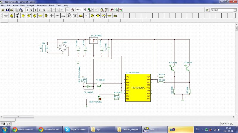

Hello
Én még nagyon kezdő vagyok pic téren ezért gyakorlásképp úgy gondoltam tervezek a fürdőszobába egy automata világításkapcsolót. Az elv a következő tettem az ajtórámára két lézert szemben ezekkel két fototranzisztort ezt hozzákötöttem a pichez, így az eltudja dönteni, hogy valaki ki illetve be ment és hogy mennyien tartózkodnak épp bent, ha ez több mint 0, akkor felkapcsolja a világítást. Sikerült is megoldanom és most nagyon is jól működik, csak kiváncsi lennék hogy lehetne még jobb az áramkör a program, mit szólnak hozzá a profik.Hogy lehetne még energiatakarékosabb még megbízhatóbb?
Azon gondolkodom, hogy ezt nem-e lehetne megoldani megszakításokkal úgy amíg nincs bent senki sleep üzemmódban lehetne a pic? Vagy hogy lehetne beleprogramozni egy 20perces időkorlátot? Ez a nanowatt technológia mit takar?
Írtam már az automata világítás lakásba kertbe topikba, de ott nemkaptam választ reméllem nembaj és itt majd több PICes zseni ír.
(#) Hp41C válasza xNorbi hozzászólására (») Szept 7, 2011 /
A MCLR lábat 10K ellenállással húz fel a +5V -ra.
Minek kell a pic -et sleep módba küldeni? A két laser állandóan fogyaszt kb. 20mW -ot darabonként, a pic sem kér többet...
(#) trudnai válasza xNorbi hozzászólására (») Szept 7, 2011 /
Ajtora tegyel egy magnes kapcsolot. Ha az ajto nyilik X ideig legyen csak aktiv a meres -- csak egy otlet. Amugy szerintem ez mozgas erzekelokkel elegansabb lenne.
(#) watt válasza xNorbi hozzászólására (») Szept 7, 2011 /
Úgy tudsz sok energiát spórolni a jelenlegihez képest, feltételezve, hogy most a lézerek folyamatosan világítanak(nem beszélve arról, hogy a lézer nem valami sokáig bírja így), hogy impulzusokkal figeled az áthaladást. Rövid tűket, megfelelő időközönként(pl. 10 mérés/sec, de ezt ki kell tapasztalni). A tűk a lehető legrövidebbek legyenek, csak amit már jól lehet érzékelni. Minden két tű között elmehetsz aludni is, amit pl. watchdog ébresztene az ütemnek megfelelően.
A rajzra érdemes felrajzolni a PIC táplábán lévő 100n-s kerámiakondit(ha nem csak a rajzról hiányzik az baj), és az említett 10k-t az MCLR-re, ami akkor is kell, ha a funkció netán le van tiltva, amit most kapásból nem tudom, hogy a 628A-n lehet-e egyáltalán.
(#) xNorbi válasza watt hozzászólására (») Szept 7, 2011 /
Nos, igen pont ilyen dolgokra számítottam úgy gondoltam a lézereknek is a LEDekhez hasonlóan több tízezer órás élettartamuk van.
Szóval ha jól értem a lézereket is a PIC kapcsolgatná, szóval rá kell kötni a PIC és a többi már csak a program dolga ugye? Egy ilyen tű nagyából milyen hosszúságú legyen?
100nF és 10Kohm az MCLR-re is van csak ez sajnos lemaradt a rajzról.
Nem foglalkoztam meg lezer diodakkal, igy nem ismerem a parametereket, de feltetelezem van egy bizonyos ido mire a lezer vilagit-- ezt nyilvan meg kell varni, ill annyi idot mig a masik oldalon a feny erzekeles megtortenik illetoleg a PIC erzekeli a konvertalt jelet. Tapasztald ki ezt az erteket -- kezdd nehany mikroseccel, ha nem megy menj nagysagrendekkel feljebb milisec tartomanyba, ha megy akkor felezeses modszerrel keresd meg az ahol meg erzekeli, es arra tegyel ra valamekkora biztonsagi tartalekot.
