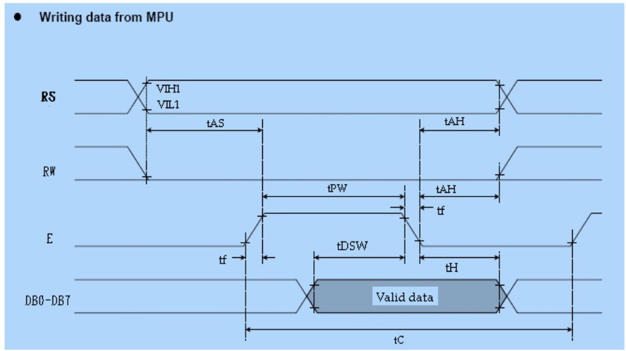

(#) gyoran válasza Firefighter1 hozzászólására (») Márc 6, 2017 /
Nos egy kép többet mond mint száz szó.
Ennél az LCD-nél, amit mintának választottam:
E felmegy magas szintre.
Majd megkapja az adatokat.
Utána minimum tDSW időnek el kell telnie.
E lemegy alacsony szintre.
Minimum tH ideig kint kell hagyni az adatokat.
Tehát írásnál tulajdonképpen E lefutó élére zajlik az írás.
Nyilván a többi időzítés is fontos, de szerintem a legtöbbje nem kíván programmozást. Mire a programmod odaér, már elég idő eltelt. De itt érdemes számolgatni.
A hozzászólás módosítva: Márc 6, 2017

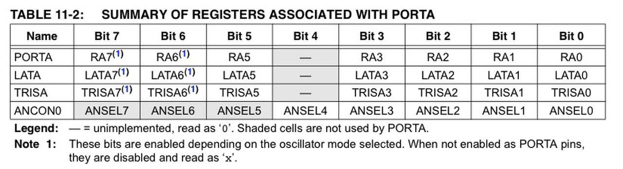

(#) Bakman hozzászólása Márc 7, 2017 /
Estét!
PIC18F26K80, AN4 -es csatorna. Ha növelem rajra a feszültséget, jóval lassabban reagál, mint kellene. Rajzoltam egy grafikont, hogyan jön vissza az ADC eredménye. Másnál is jelentkezett a gond, megoldás nélkül: Bővebben: Link.
Egy érdekes részlet az adatlapból, lásd melléklet. Nincs TRISA5 igaz, nem tudom, hogy ez mennyire érdekes illetve mennyire függ össze a hibával.
ANCON0=0b 00011111
Valakinek van ötlete, mitől jelentkezhet a hiba? AN0, AN1, AN2 rendben van, AN3 referencia feszültségnek van használva.
(#) ktamas66 válasza Bakman hozzászólására (») Márc 7, 2017 /
TRISA5 van, a 4-es nincsen, mivel oda a Vcap-ot kell kötni. Az AN4 az RA5-ös lábon van.
(#) Bakman válasza ktamas66 hozzászólására (») Márc 7, 2017 /
Ez szarvas hiba volt tőlem. Így mindjárt más a leányzó fekvése. Köszi!
