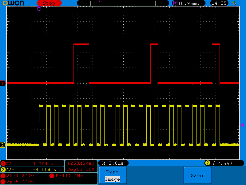

Rákötöttem egy D/A-t (MCP4922) és egy A/D-t (MCP3204) egy PIC-re (PIC18F4685) SPI-n keresztül. A D/A működik is gyönyörűen, de az A/D mindig csak nullákat ad vissza. Megméricskéltem, a tápfesze megvan (5,01V), referenciája szintén (4,1V) és a CH0 bemenetén van egy mérendő jel 1,61V személyében. Megnéztem szkóppal hogy mi van az SPI vonalon, ezeket kaptam. A sárga jelalak az órajel, a piros az egyiken az SDI, a másik szkópábrán pedig az SDO vonalat mutatja. Ahogy látszik, az SDO-n semmi nem jön ki a D/A-ból. Miért? Szerintem mindent jól csináltam...

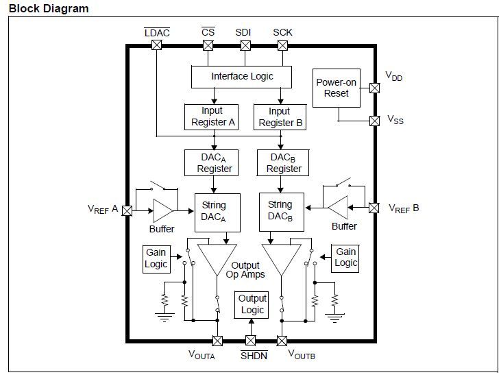

Az MCP4922 melyik lábán méred az SDO -t? Az adatlapja szerint nincs neki ilyen lába...
(#) Attila86 válasza Hp41C hozzászólására (») Márc 23, 2014 /
Igen, az adatlap DOUT-nak nevezi. A 10-es láb.
(#) Hp41C válasza Attila86 hozzászólására (») Márc 23, 2014 /
DS22250A-page 1 -en látható ábra szerint a 10. láb a VoutB, a 2. csatorna analóg kimenete.
(#) Saggitarius válasza Attila86 hozzászólására (») Márc 23, 2014 /
"Igen, az adatlap DOUT-nak nevezi. A 10-es láb." ez a 3204-re vonatkozik, es Te a 4922-re szeretned latni, es igazat adok Hp41C-nek, mert en sem latok SDO-t ill data out-ot.
Ja bocsi, félreolvastam a hozzászólásod! Reflexből azt gondoltam hogy az A/D-t kérdezted hiszen az a problémás.
A D/A, azaz az MCP4922 teljesen jól működik, azzal nincs semmi probléma. És neki nincs is SDO lába hiszen egy D/A-nak minek is legyen...

„A D/A, azaz az MCP4922 teljesen jól működik, azzal nincs semmi probléma. És neki nincs is SDO lába hiszen egy D/A-nak minek is legyen...”
Láncbafűzéshez... Ha amúgyis van 3 nem bekötött lába...

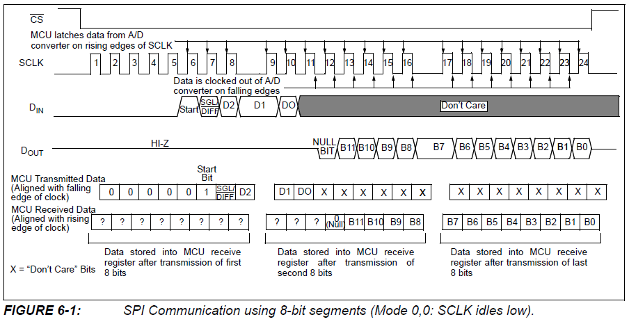

A/D: A legelső adatbittel kellene elindítani. Szerintem bitsorrend hiba...
Nem hiszem hogy fordítva kellene küldeni a biteket, szerintem ez a mellékelt ábrán látszik. Már csak a START bit elhelyezkedése miatt is pont rossz lenne ha fordítva küldeném. Bár mondjuk nem tart semeddig, megpróbálom mindjárt...

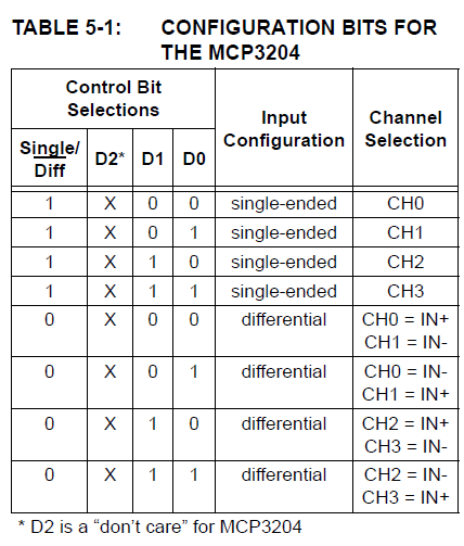

A megfelelo bemenet van kivalasztva a 4-bol?
(#) Attila86 válasza Saggitarius hozzászólására (») Márc 23, 2014 /
Igen. A mellékelt táblázatból kiolvasható hogy hogyan kell beállítani a biteket a CH0-on való méréshez. Az előző oldalon lévő hozzászólásomban feltöltött szkópábrán pedig látszik hogy azt is küldöm ki. És meg is mértem közvetlen az MCP3204 1-es lábán (az a CH0) hogy ott van-e a mérőjel és ott van (1,61V).
Egyébként ezt küldöm ki:
0000 0110
0000 0001
0000 0001
Ez látszik a szkópábrán is.

De most próbaképp meghívtam egymás után mind a négy mintavételező szubrutinomat (CH0-CH3) és mind h'0000'-al tért vissza. A szkópot átállítottam hogy ne az órajelre hanem az MCP3204 DOUT-jára triggereljen és nem kapott el semmit szóval abszolúte semmit nem hajlandó kiadni magából az A/D, mintha ott se lenne. Pedig szerintem mindent jól csináltam... tápfesz, órajel, bemenő jel, referencia és mérendő jel rendben, lábkiosztás stimmel, a frekvencia 2000-szer lassabb mint amekkora lehetne stb. Már csak arra tudok gyanakodni hogy rossz az A/D.

Mekkora az órajel frekvenciája? A 6.2 pontban van minimum követelmény (min 10kHz).
A hozzászólás módosítva: Márc 23, 2014
(#) Attila86 válasza ktamas66 hozzászólására (») Márc 23, 2014 /
A szkópábrámról ez is nagyjából leolvasható.
Kereken 1kHz.
Igazad lehet! Én csak azt néztem hogy a táblázatban csak maximum érték van írva, ami az 5V-os tápfesznél 2MHz. Bár most nézem ott van mellette hogy "Note3" ami a 6.2-es szekcióhoz vezet és ott tényleg ír egy minimum 10kHz-es frekvenciát!
Átírom 20kHz körülire vagy valami hasonlóra. Csak az a baj hogy azt a timert használom másra is úgyhogy más dolgokat is át kell variálnom. Na mindjárt megnézzük...
