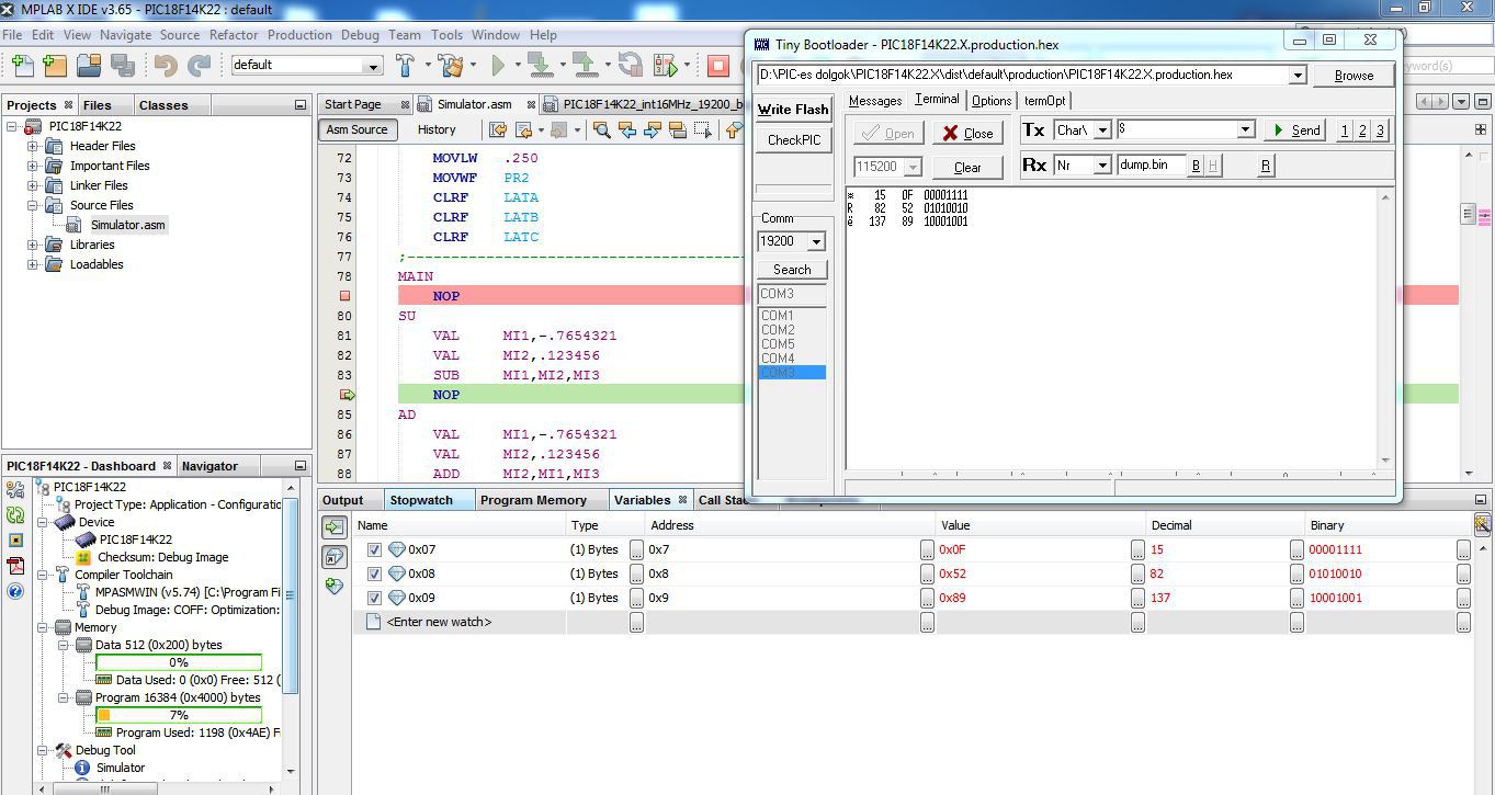

Egy anomália megfejtésében kérném a segítségeteket. Az itt bemutatott PIC boardom számára írtam egy bővítményt a bootloader alá. Ez a bootloaderrel együtt kerül feltöltésre és a programmemória legvégén, közvetlen a bootloader előtt kapott helyet. Tartozik hozzá egy makro gyűjtemény, amit a készülő programba lehet behívni. Nélküle nem is lehet meghívni. 24 btes előjeles számok matematikai műveleteit végzi. Kivonás, összeadás, szorzás, osztás, valamint linearizálás. A mellékelt képek tanúsága szerint szimulátorban futtatva minden számítás végeredménye jó. Ellenben a PIC a linearizáció végeredményét elhibázza. Több PIC-re is feltöltöttem, mind ugyanazt a hibát véti. Mi lehet ennek az oka?
Több külömböző variációban is lefuttattam mind szimulátorban, mind PIC-en a linearizációt.
Változtattam a tartomány értékeket, a bejövő értéket. Minden tesztben a szimulátor helyes eredményt adott, a PIC viszont konzekvensen 1-el kevesebet írt a H byte-ba. Ezt nem úgy teszi, hogy a 0-ás bit mindíg 0, ami utalhatna ramhibára, hanem akár 6 helyére 5-öt ír. Azaz a H byteból valamiért mindíg levon 1-et.

Idézet: „A linearizació 40-41 sorok nem kellenek, mert később is kinullázod, addig meg nincs használva. 43 sem kell, mert azt sem használod.” Igazad van megint. A 40-41-et már azóta én is észrevettem és töröltem, a 43. sor pedig egy hibajelző bit lenne 0-val történő osztás esetén a normál osztó rutinban, de itt nincs szerepe, így a vizsgálatot kihagytam. Tehát ez sem kell. A 0X1FF,0, vagy ahogy átnevezted FLAGS,0 egy vezérlőbit. Mivel előjeles szám, pontosabban negatív szám nem osztható vagy szorozható, ezért 3 vizsgálata van. A szorzat 2 eleme, valamint az osztó van vizsgálva. Ahol kell, komplementálva van. minden komplementálás fordít egyet a jelzőbiten. A jelző bit a legelején törölve van. Mivel mínusz*mínusz az plusz, illetve mínusz/mínusz is plusz, ha nincs fordítva, vagy ha kétszer van fordítva, akkor a végén lévő komplementálást átugorja. A te változatodban a 256. sorban lévő NOP-ra ugrik. Ilyen kiszámított ugrásokat gyakran szoktam használni. Különösen makróknál kedvelem, mivel ott macerás lokális ugrási címeket létrehozni. Egyébként eszembe jutott, miért nincsenek nevesítve a változók. Mivel ez a program a bootloader részét képezi, viszont a matematikai makrók nem, így nem fordította le a fordító amíg nevesítve volt. A hozzászólás módosítva: Márc 19, 2024
a FLAGS,0-ra rájöttem miért van. A $+14-gyel viszont nem tudok kibékülni. A 14 itt 14 wordot jelent vagy 14 byte-ot? Akárhogy számolom nekem nem a NOP lesz a vége, de inkább használj labelt.
A CBLOCK nem foglal memóriát csak cimkéket generál neked, azt szerintem tudnád itt is használni. Azt kellene megnézni, hogy a szorzás után a RESULT részeredmény még egyezik-e.
Idézet: „A $+14-gyel viszont nem tudok kibékülni.” Kedves majkimester! Te egy zseni vagy, én meg egy ökör. Még el is magyarázom neked, hogy mi ez, és még akkor sem veszem észre, hogy a 0x kimaradt belőle. Kijavítottam, és helyreállt a rend. Most már csak azt mondja meg nekem valaki, hogy a fordító miért nem dobta ez ki mint hibát, és a hiba ellenére miért adott jó értéket a szimulátorban? Nagyon köszönöm a segítségedet!

A bootloaderben az alapértelmezett számrendszer a decimális. A matematikai részeket is ez tartalmazza. Ez ugyebár fel lett töltve a PIC-re, ezután már a tesztprogramot a bootloader töltötte be. Viszont a szimulátorban össze kellett vonjam a két programot, hogy szimulálni lehessen. Itt pedig már a tesztprogram beállításai működtek, ahol az alapértelmezett számrendszer a HEX volt. Ezért működött jól. Ismét tanultam valamit. Máskor majd jobban figyelek.

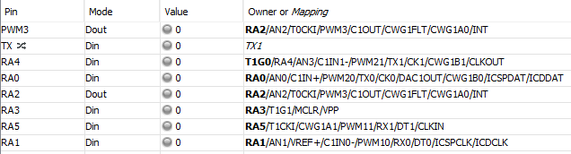

Segítséget kérek! Nem sikerült az PORTA4-es pint kimenetnek konfigurálnom. MPLABX-et használok, PIC12F1572-el. (MPLABX simulátor-hiba lenne? PWM valós kimenet kis hibával megfelel a számítottnak, a "Logikai Analizátor" szerint ötször nagyobb!)
( PIN1572.PNG-ben: RA4 Din T1G0 van kiemelve)
A hozzászólás módosítva: Márc 22, 2024
Nem egészen értem ezt a beállítást. Idézet: „MOVLW B'00111111' ;Set RA<5:3> as inputs MOVWF TRISA ;and set RA<2:0> as bsf TRISA,FSKbe bcf TRISA,TX bcf TRISA,PWMki” Először mindent bemenetre állítassz, majd valami ravasz betűjelzéssel akarod kimenetté tenni. Erre való utalást, hogy a TRISA regisztert címezni lehetne én nem találtam az adatlapon. Ha a fordító elfogadja, még indig nem biztos, hogy azt is fordít, amit te szeretnél. Sokkal tisztább ezt beírni: BCF TRISA,4 Akkor biztos, hogy kimenet lesz belőle.
A TRISA beállítást bemenetre állítás már csak azért volt, mert így tudtam figyelni a beállításokat. A beállítások korrektek, de az PORTA4-et nem sikerült kimenetnek állítani! Ugyanezzel a módszerrel másik portot sikerült kimenetnek beállítani, és vezérelni. USART TX továbbra sem megy, kénytelen leszek szoftveres adatkivitelt készíteni. (bőven van idő az adatküldésre..) megj.: "FSKbe" és a többi definiálva van az elején A hozzászólás módosítva: Márc 23, 2024
