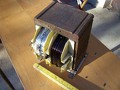

Ez a gép eredetileg egy Rehm PSA 150 , de már csak donor mivel a főtrafó,fokozatkapcsoló és a 3 fázisú fojtó kivételével minden elektronikát kidobtam belőle. Újra akarom építeni a saját elképzelésem alapján. Még egyenlőre nem próbáltam ki az AWI-s HF-es gyújtót, tervben pedig egy másik Fronius 120 W-os AWI gyújtó egység került volna bele de az túl sok helyet foglal el. Ugyanilyen gyújtó egység van a jelenleg használatban a másik plazmavágómon és brutális ereje van. A vezeték szigetelését is könnyedén átütötte a munka kábelben illetve az energialáncban. Gyújtáskor világított a kábel az átütés helyén mint egy kis led lámpa. Szóval ez a kis elektronika talán jobb választás lenne. A pilot ellenállás szakadt, égett volt így meg sem mértem az ellenállását úgyis olyan teszek amilyent akarok azaz kb. 8-9 ohm körülit.
(#) hulala válasza hulala hozzászólására (») Aug 3, 2020 /
De fényképem van a pilot ellenállásról. Ez az ellenállásnak szinte minden megcsapolása be volt kötve és a fokozat kapcsoló ezt is kapcsolta a kimenő teljesítményhez igazítva.

Az awi-s trafómon van még egy csomó tekercsnek való hely. Ha esetleg tekernék rá egy 120V körüli szekundert?
Trafó nélkül épített plazmavágónál fűtőszállal korlátozzák az áramot.
A hozzászólás módosítva: Júl 2, 2021
(#) hulala válasza szbalogh hozzászólására (») Júl 2, 2021 / 1
120 V kevés. Én "megtekertem" hasonlóra de annak 270 és 320 V DC volt az üresjárati feszültség a kimeneten.
