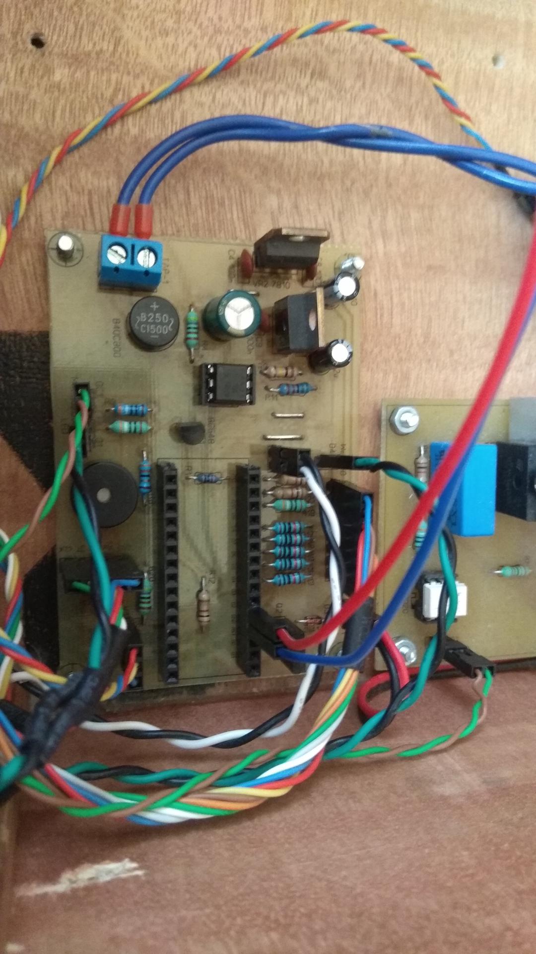

(#) e-chipmunk hozzászólása Nov 26, 2019 / 1
Mellékeltem képet is, látva picit könnyebb lehet.
(#) GPeti1977 válasza e-chipmunk hozzászólására (») Nov 26, 2019 /
Mágneses söntöt kivetted? Az elektronika ha triakos mindkét félperiódust bekapcsolja?
(#) kaqkk válasza e-chipmunk hozzászólására (») Nov 26, 2019 /
Mekkora a feszültség ? Lehet hogy nem párhuzamosan kellet volna betenni a + vezetéket hanem több menetet feltekerni.
(#) erbe válasza e-chipmunk hozzászólására (») Nov 26, 2019 /
Nem látom a mágneses söntöt, valószínűleg kivette. A kép szerint legalább 2 menet van rajta. Nagyon hosszúak a vezetékek trafón kívüli szakaszai.

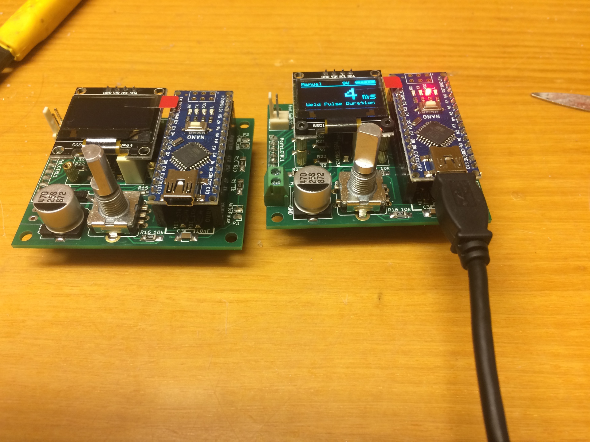

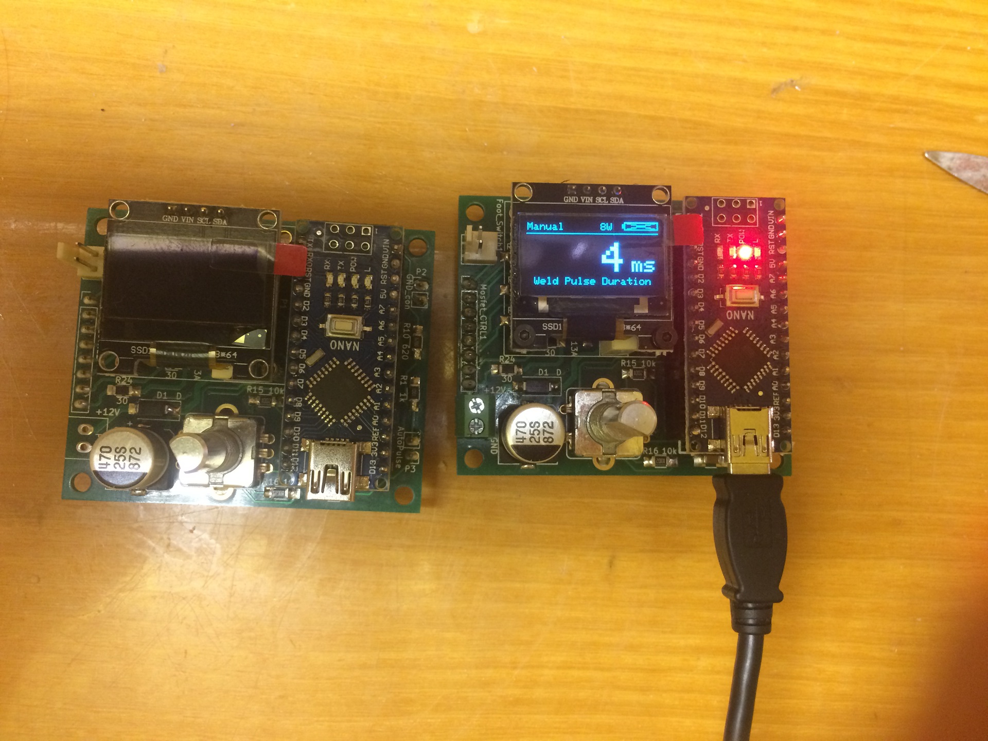

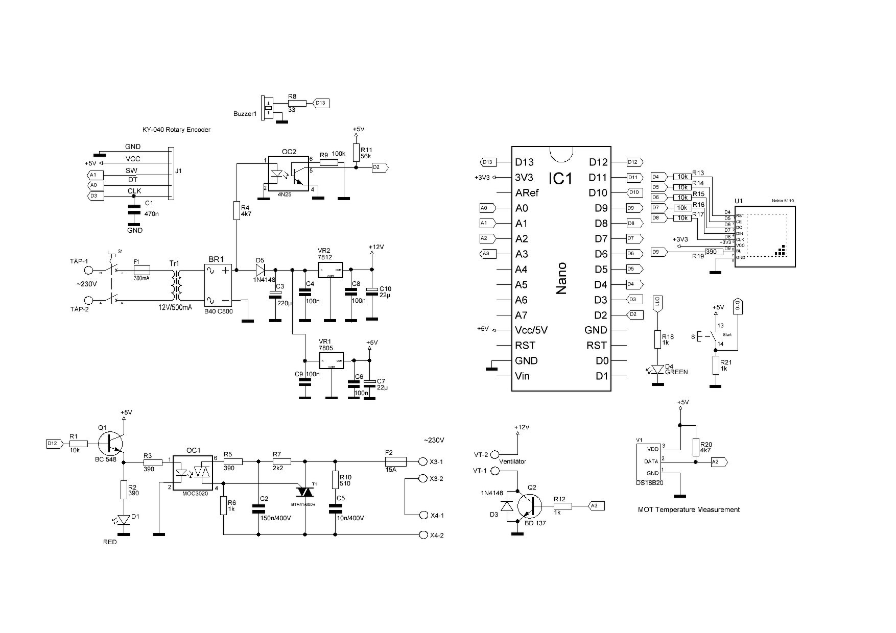

(#) Laslie hozzászólása Márc 1, 2020 /
Az alábbi ponthegesztőt szeretném után építeni, melyhez terveztem egy saját NYÁK-ot. Majdnem minden működik is, kivéve a ZCD- részt. Oszcilloszkópon nézve nem jelennek meg a türkék. Multiméterrel mérve 3.29V mérhető a 4N25 tranzisztor collektorán. Néztem logikai analizátorral is, de azon sem látok jelet. Nálam itt megállt a tudomány, mivel nem vagyok elektronikai végzettségű, csak lelkes amatőr.
Kérdés, hogy mit rontok el?
(A PCB-től készült kép csak a vezérlő részt tartalmazza.)
A hozzászólás módosítva: Márc 1, 2020
(#) pipi válasza Laslie hozzászólására (») Márc 1, 2020 /
Ha szerencséd van, a nano túléli, vagy nem...
A procid 3,3V-os jelszintet kér, az optó kimenete meg 5V-ra van felhúzva.
Méréshez vedd ki a procit, ha rosszul van bekonfigurálva a gpio-ja, akkor ...
R9-et én kivenném.

(#) Laslie válasza pipi hozzászólására (») Márc 2, 2020 /
Köszönöm a tanácsot, bár én is úgy tudom (GPeti1977-hez hasonlóan), hogy a nano pin 5V-ot elbír.
Szerinted miért kellene kivenni az R9-t? Itt azt olvastam, hogy azzal zavarvédetté lehet tenni a 4N25-öt. Bár az is igaz, hogy kicsit lejjebb proli mester írásából az derül ki, hogy jobb, ha az nincs ott.

(#) pipi válasza Laslie hozzászólására (») Márc 2, 2020 /
Majd ha működik, beteheted az R9-et...
Nem tudom milyen verziójú/hány voltos nanot-t használsz. 3,3V-os panelre tippelek, mivel amit mértél a bemeneten/optó kimeneten az 3,3V... Ez valahol azt is jelentheti hogy a nano bemenet táp felőli védődiódája tartja ezen a szinten, ezért nem megy fel 5V-ig, és ez nem egészséges.
Adatlapot nem néztem, ez a pin valóban 5V toleráns-e, de a mérésedből nem erre tippelek...
Mint írtam a nano modult vedd ki, úgy csekkold meg az optó kimenetét
Ilyen nano-t használok.
Kivettem a nano-t és anélkül is 3.3V-ot mértem.

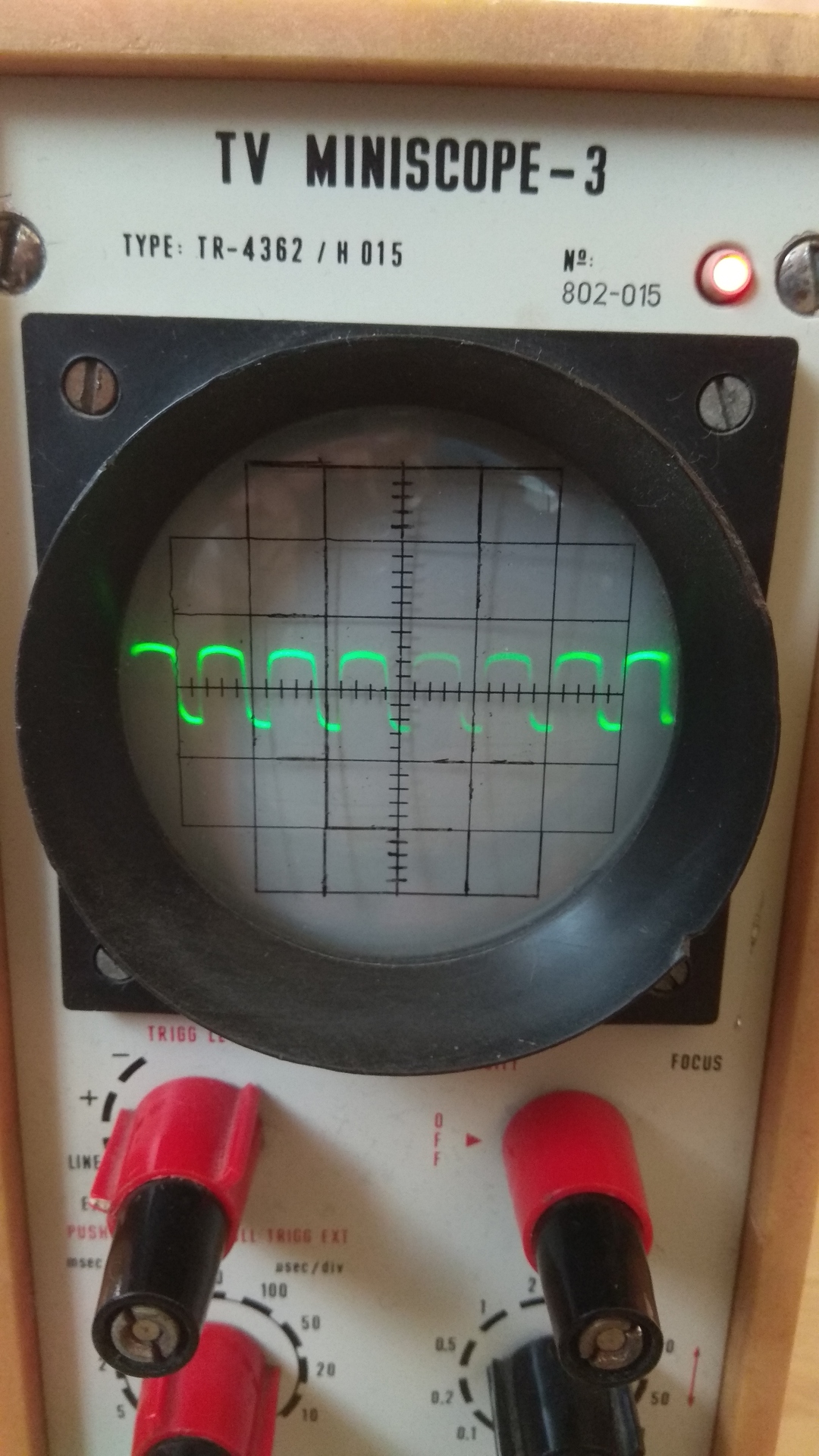

(#) Laslie válasza GPeti1977 hozzászólására (») Márc 3, 2020 /
Kicseréltem az optocsatolót, de ugyanaz az eredmény.
Az optó kimenetét megmértem multiméterrel: AC állásban 2.1V, DC állásban 3.33V mérhető.
Közben sikerült megnéznem szkóppal, hogy milyen jel jön ki.

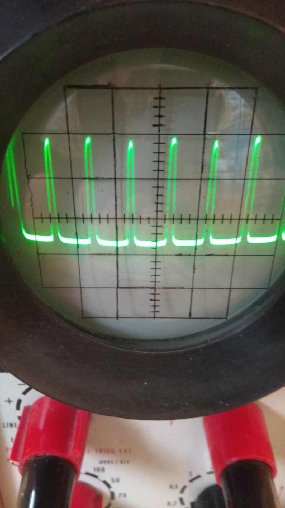

(#) Laslie válasza Laslie hozzászólására (») Márc 3, 2020 /
Meg van a hiba oka!
Összedobtam breadboard-on ezt a ZCD-t. Első körben kihagytam a pipi által javasolt módon az R9-es 100k ellenállást az opto tranzisztor bázisáról. Szépen megjelent a tüske (1.kép)
Ezen felbuzdulva, hogy lássam, hogy tényleg ez az ellenállás okozza-e a bajt, betettem. Majd így is megnéztem, hogy milyen ábrát mutat a szkóp. (Olyat, mint korábban.)
Mondom nosza, akkor ez okozza a bajt, kivettem a nyákról, és megnéztem így a szkóppal. Szépen rajzolta a tüskéket. Betettem az arduinot a helyére, és egyből működött a ponthegesztő törpe feszültségű része.
Ha elkészülök vele, akkor felteszem a Ki mit épített topikba.
Köszönöm mindenkinek a fáradozást.
