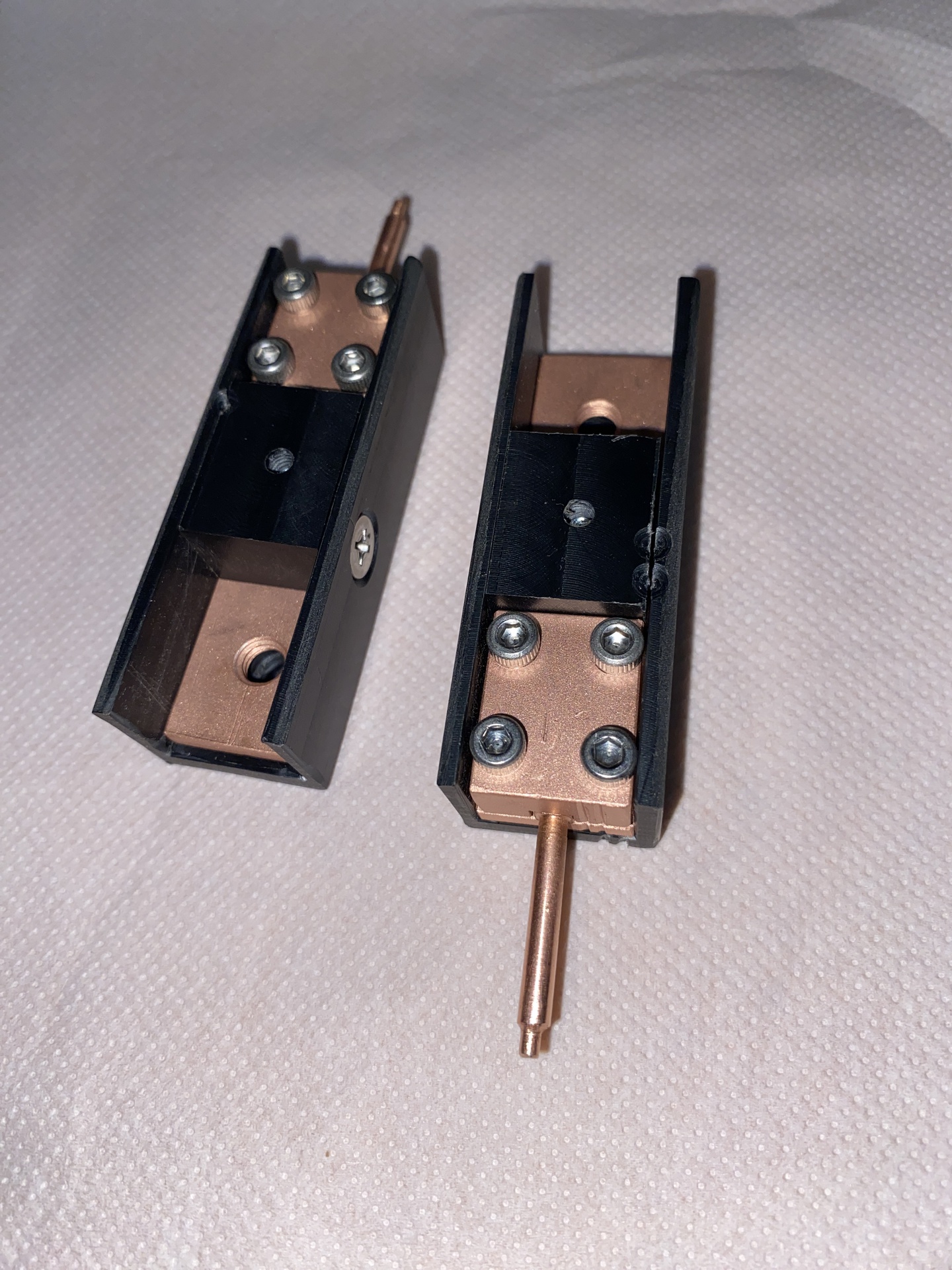

Miota 35mm2-es kabeleket hasznalok, egy boszme ponthegeszto fejjel, nincs akadalya az ampereknek
(#) msandor77 válasza zoly15 hozzászólására (») Márc 30, 2023 /
Ezt a fejet vetted, vagy csináltad?
(#) zoly15 válasza msandor77 hozzászólására (») Márc 30, 2023 /
Ez teljesen egyedi!

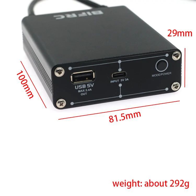

Szeretnék vásárolni egy ponthegesztőt, 18650 Li-Ion akkukhoz. Nézegettem az ebayen, de nem tudom, milyen típust lenne érdemes venni.
Valakinek valami tapasztalata, ezekkel a ponthegesztőkkel?

(#) pipi válasza devergo74 hozzászólására (») Okt 11, 2023 /
Bangoodon vettem ilyet: DH20 Upgraded Version DH30 With Screen DIY Spot Welder
de már nincs a listájukban. Belső li-ion akksi van benne, elégedett vagyok vele, nem sokat használtam.
Barkácsoltam mikrotrafóst is, (vezérlő elektronikát is megvettem, de nem került még rá) "kézi vezérléssel" a ruhaszárítónk rácsát átm.5-re átm 3-as rozsdamentes pálcáit meghegesztettem vele.
Igaz 3*annyiba került az anyag mintt egy új (rozsdásodós)szárító, de ez mostmár örök darab Az asszony nagyon elégedett vele.
(#) devergo74 válasza pipi hozzászólására (») Okt 11, 2023 /
Ebayen néztem, "DH30 Spot Welder Adjustable 30 Gears Portable OLED Screen Spot Welding Machine" ezt találtam, nem tudom, hogy erre gondoltál -e?
(#) pipi válasza devergo74 hozzászólására (») Okt 11, 2023 / 1
Linket nem adtál... Ebayen keresve, ilyen csak BIFRC a felirat nálam
https://www.ebay.com/itm/354654880207
A hozzászólás módosítva: Okt 11, 2023
