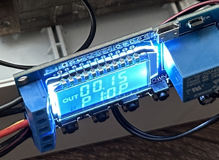

(#) uniman válasza Einstein21 hozzászólására (») Jan 30, 2024 /
0,15 másodpercet a XY-LJ02 modullal hogyan tudtál beállítani?
Ha jól láttam, csak tizedmásodpercenként lehet léptetni...

(#) Einstein21 válasza uniman hozzászólására (») Jan 30, 2024 /
Lehet 0,15 másodpercet isbeállítani. A tizedes vesszőt el tudod egészen tolni úgy, hogy akár 0,01 másodpercre kapcsolja be a relét. Lehetséges század masodpercenkénti léptetés is.

(#) Inhouse válasza Einstein21 hozzászólására (») Jan 31, 2024 / 2
Mondjuk egy relénél nehezen értelmezhető a századmásodperces tartomány.

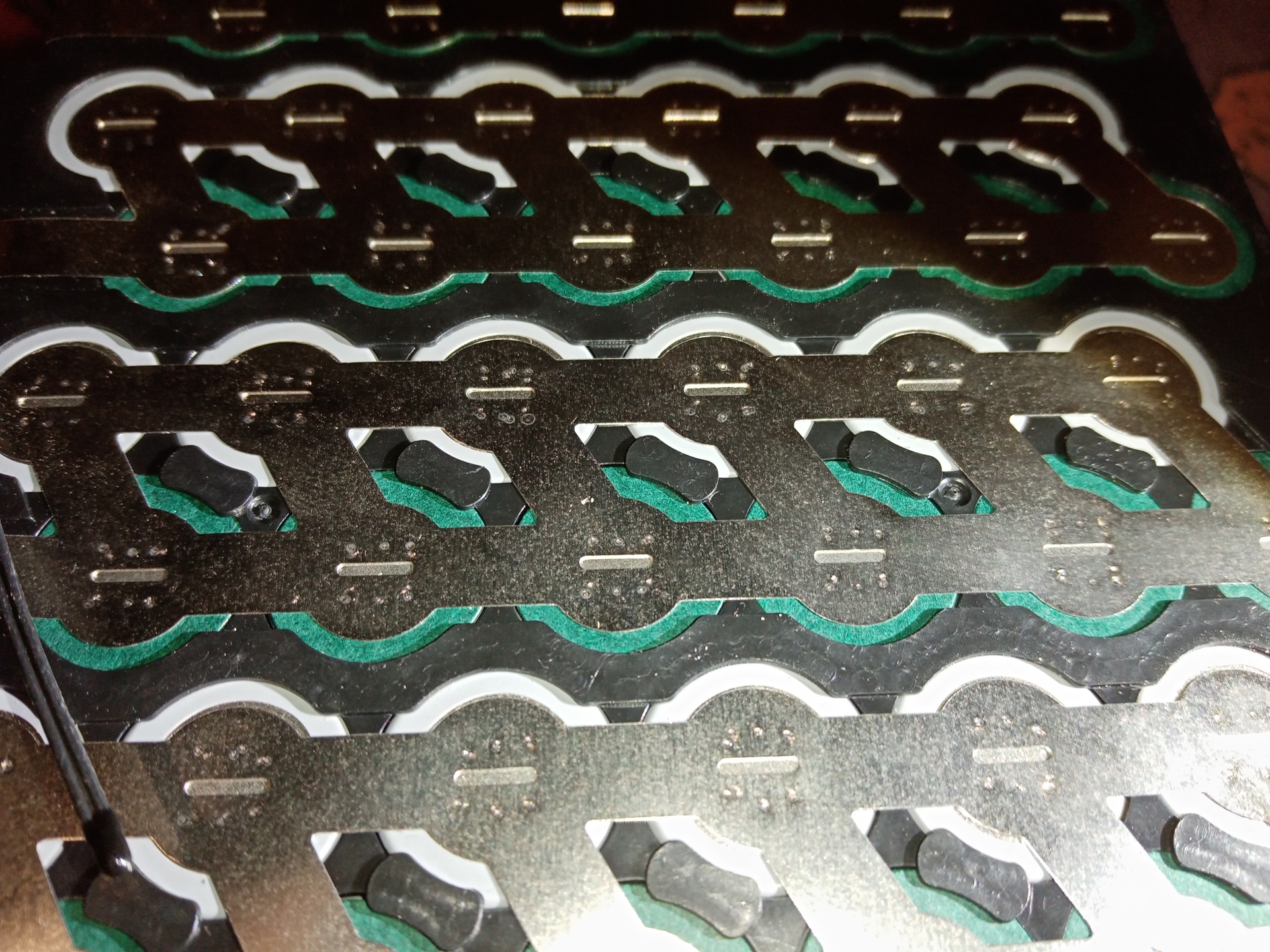

Amíg nem tudsz olyat hegeszteni mint ami a képen van (netről vettem) addig nem az igazi: nem szabad hogy ennyire elszíneződjön a hegesztés, hát még hogy az akksi kilyukadjon. Akksi ponthegesztők valamivel magasabb feszültségről működnek mint azok amiknél egymással szemben vannak az elektródák úgyhogy én lehet nem mennék le két menetre mint amit erbe írt.

(#) zoly15 válasza exabit hozzászólására (») Jan 31, 2024 / 1
Lehet eppen 2 menet, de hatalmas keresztmetszettel…
En 1000VA trafoval, 2menettel, 106mm2-es szekunderrel hegesztek
Plusz hiaba az idozito, ha nem szinkronizal a halozati frekire…

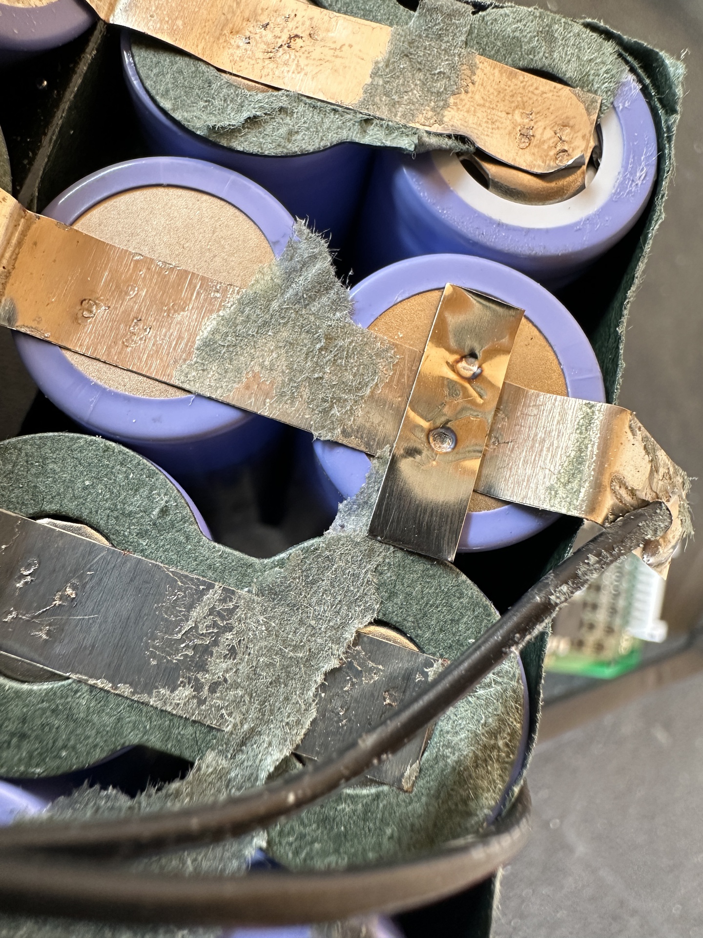

(#) Dióda hozzászólása Jan 31, 2024 /
Gyerkőcök segítsetek mert agybajt kapok.
Itt a hestore-ban vettem egy ilyen hegesztő modult.
Már a 6-odik akkuval próbállom. Az akku tökéletes.
Ezt miért csinálja?

(#) alex0 válasza Dióda hozzászólására (») Feb 1, 2024 /
Nem esetleg letilt a nagyobb áram miatt? Amikor csak egy rétegen próbáltad, jó messze voltak az elektródák, így az átmeneti ellenállás is nagy, ergo nem tud nagy áram megindulni. Próbáld egy rétegen, 2-3mm távolságra tenni az elektródákat. Mi lesz akkor? Ha ugyanúgy lekapcsol, akkor valamiért letilt. (Én nem ismerem ezt az elektronikát, csak tippelek)
(#) Dióda válasza alex0 hozzászólására (») Feb 1, 2024 /
Nem tudok rájönni. Próbáltam kissebb-nagyobb távolsággal de semmi. Van itt vagy 5-6 akku mindet próbáltam eredménytelenül. Mondjuk ennek a két lemezt össze kellene hegeszteni nem csak egy lemezen pöttyözgetni.

(#) zamatőr válasza Dióda hozzászólására (») Feb 1, 2024 / 1
A leírásban olvastam , hogy 5 erősségi fokozata van -próbáltad mindet?
A kikapcsolási hiba ellenőrzésére egy ötlet.:
1 ha a 2200µF kondenzátor az elektronika feszültségét "tartja" valamilyen "műszerrel" mérni a hegesztés pillanatában hogyan változik.
2 ugyanígy a betáp vezetéken a panelon mérve mekkora a feszültség esés. Talán oszcilloszkóppal látható lenne (nem próbáltam nem tudom).
1 esetén az elektronikát tápláló soros dióda (ha van ilyen ) zárlata is lehet és a feszültség csökkenés kikapcsolja az elektronikát.
2 annyira leesik a feszültség, hogy kikapcsol az elektronika.
Visszafejteni a kapcsolást és rajz szinten megérteni a működést.

Viszont fejlemény hogy van a nyákon egy dióda ami mindkét irányba vezet műszer szerint.
Valami Schottky dióda. ss14 névre hallgat.
(#) Dióda válasza Dióda hozzászólására (») Feb 1, 2024 /
Meglett a hiba. A dióda volt zárlatos.
Most már megy.
Köszi srácok.
(#) erbe válasza Dióda hozzászólására (») Feb 1, 2024 /
Azok a hajszálak rajta voltak, mikor megvetted? Szerintem nem hiba miatt kapcsol ki, hanem letelt a hegesztésre szánt idő. Azokon a hosszú hajszálakon egyszerűen nem tud akkora áram átfolyni.
(#) Dióda válasza Dióda hozzászólására (») Feb 1, 2024 / 2
Sikerült így pöttyözi.
(#) Bakman válasza Dióda hozzászólására (») Feb 1, 2024 /
Jónak tűnik. Fizkailag stabil a hegesztés? Próbáltad letépni?
(#) Dióda válasza Bakman hozzászólására (») Feb 1, 2024 / 1
Igen próbálltam és úgy jött szét hogy a szalag lukacsos volt és a darabjai az akkun maradtak.
