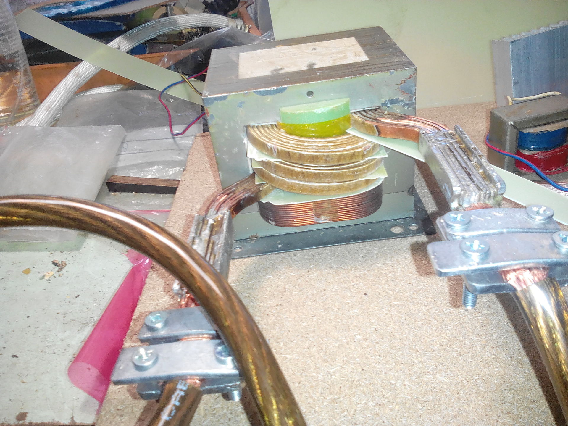

Lát valaki elszúrást , mert nekem nem akar hegeszteni. Próbáltam kínai 8mm - 0,2mm szalaggal. Itthonról rendeltem 5mm - 0,15 mm; 10mm - 0,2mm. Ha feltekerem a szabályzót a szalag meglilul, de könnyedén leválik, ha leveszem, hogy ne liluljon oda sem ragad.
A tarfó olyan 700W-os lehet (legalább is a tipusban van valami700) . A szekunder 1,8x5mm 6szál egymás fölött . A vezérlés kínai csoda.. A kábel kb.:80cm autó Hi-Fi tápkábel (21mm2). A csúcsok 10x8mm réz tekercshuzal.
(#) erbe válasza mr.Cara hozzászólására (») Ápr 16, 2019 /
4 meneted van. 2 bőven elég lenne, ha párhuzamosítanád. Túl hosszú és vékony a kábeled. Nem 21 mm2-es Hifi kábel kell, hanem 120-as hegesztőkábel és nem 80 cm, hanem 8.
A lemezkének nem lilulni kellene, hanem pirosan világítani.
Mit szabályoz a vezérlésed? Nem áramot kellene szabályoznia, hanem bekapcsolási időt. 0,5-2 sec. Gondolom, az a nagy fekete buckó triac a hűtőfelületen?
(#) sector99 válasza mr.Cara hozzászólására (») Ápr 16, 2019 /
Szerintem egyszerűbb lenne a dolgod pl. autósboltban méterre kapható testkábellel (kb. 80-90 mm2) Ez a sok csatlakozás, szorító stb. nagy átmeneti ellenállást visz be a körbe, amitől használhatatlan lesz a géped. Itt - 100 Amperes nagyságrendről van szó - minden egyes milliohm számít. Valami hasonló kivitelezést tervezzél.
(#) erbe válasza sector99 hozzászólására (») Ápr 17, 2019 / 1
A kis kínainak még ennél is több esze volt. A merev tekercsvéget dugta ki az előlapon. Ráfogatta a csúcsokat és a hegesztendő darabot mozgatja.

(#) mr.Cara válasza erbe hozzászólására (») Ápr 18, 2019 /
Az első videón amit láttam, 25...35mm2es kábelt tekert a manus a trafó ablakába... Ez több mint 50mm2... Ez nem az alu hangszóró vezeték .. Réz sodrat ! 120-a kábelt meg nem mozdítod 8cm hosszon ! Valóban felvöröslik. de nem az elemhez heged ! A fölső kijelzőhöz az van biggyesztve : Weld Current, az alsóhoz Weld time.. Gondolom az egyik a továbbengedett teljesítményt (%-ban)a másik az időt jelzi (ms-ban) és egy BTA41600B triacot (41A 600V) vezérel , azon keresztül a trafót (primert) ... A hűtőbordát csak biztosításként tettem rá, de nem melegszik a triac .
Tanácstalan vagyok...

Már írtam korábban. Sok a 4 menet. Használj kettőt!
(#) D_Zsolt válasza ferci hozzászólására (») Ápr 18, 2019 /
Ok, köszönöm!
(#) mr.Cara válasza erbe hozzászólására (») Ápr 19, 2019 /
Már korábban próbáltam, akkor is ugyan ez volt a szitu: felizzik a szalag, de az akuhoz csak épp ragad nem heged. Amúgy miért gond a több menetszám ? I=U/R . Ha nagyobb a feszültség könnyebben áthajtja az áramot, ha nagyobb a veszteség a kábelen . Vagy rossz a gondolatmenetem ? Most szereztem a másik vasra vastagabb kábelt... Jövőhéten nekifutok újra...
Köszi hogy segítesz !!!
(#) qvasz2 válasza mr.Cara hozzászólására (») Ápr 19, 2019 /
Csakhogy a kivehető teljesítmény állandó: P=U*I
„Ha nagyobb a feszültség könnyebben áthajtja az áramot,”
Semmit se hajt könnyebben, hanem sokkal kisebb áram fog csak folyni. Márpedig a hegesztéshez ÁRAM kell. Rengeteg. Nálad pont ez a baj, hogy csak csordogál.
A hozzászólás módosítva: Ápr 19, 2019

(#) xitibi válasza mr.Cara hozzászólására (») Ápr 20, 2019 /
Szia. Nem értek hozzá csak kérdezek! Nem lehet hogy az a baj hogy a szekunderre tekert vezeték hozzá ér a vasmaghoz szigeteletlenül? A videókon mindenűt szigetelt kábelt vezetnek át...
A hozzászólás módosítva: Ápr 20, 2019

(#) mr.Cara válasza xitibi hozzászólására (») Ápr 21, 2019 /
Ez kettős szigetelésű huzal (a belső lakkozásra kívülről még valamilyen papírszerű cucc van felhordva) . Multival már mértem. Az eredeti prespán ott maradt a vasmagban, és még van két üvegszálas bakelit ív betéve (az a zöld a huzalok alatt) , hogy ne a vason hajoljon meg a huzal .
