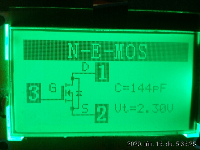

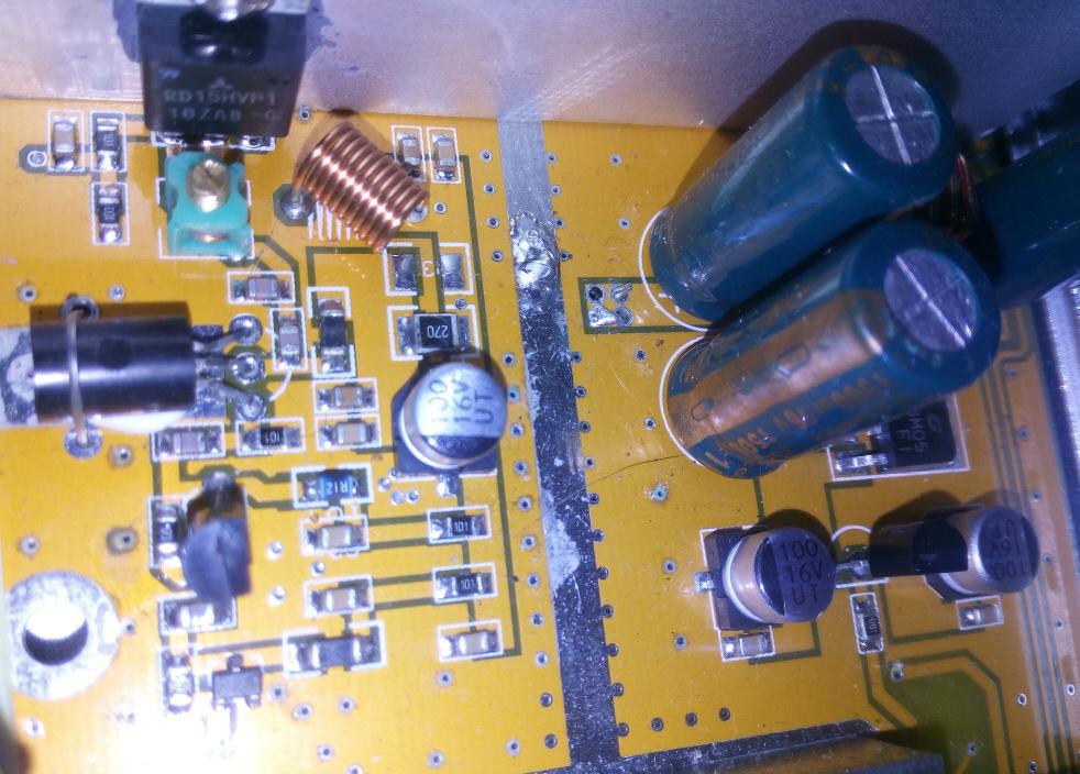

Nem épp rádió építés, inkább javítás, de a "rádió" szóra keresve a találatok között leginkább ez tűnt megfelelőnek. Tehát adott egy 15W-os kínai FM rádióadó, ami rendesen működött egy esős délutánig, amikor is valószínűleg egy villám találhatta el az antennát, mert bár fizikai nyoma nem volt látható a készülékben, de a végfokot kilőtte. Ez a RD15HVF1 számú volt, melyet meg is rendeltem Kínából, mert itt a környéken egyetlen boltban sem volt kapható. 90 nap után sem érkezett meg, így egy másik eladótól rendeltem egy 30W-osat (RD30HVF1), gondolván, ha a korábbi amúgy is állandóan meleg volt, talán a nagyobb teljesítményű azonos meghajtással kevésbé fog melegedni. (Korábban is jó SWR-el max 10W jött ki a készülékből a 15 helyett.) Tehát NEM a nagyobb teljesítmény volt a cél, hanem az, hogy indulás után ne csökkenjen 0,3-0,5W-ot a teljesítmény, miközben melegszik a készülék, hanem legyen inkább középhőmérsékletű állandóan. A 30W-os meg is érkezett (igen, más a tokozása), be is lett kötve, de nem működik. Egyrészt a korábbi durván 2,5A-t fogyasztott maximum, ez már el sem indult ennyivel, másik táppal 4,5A-es fogyasztást lehet mérni, az alkatrész azonnal forr és kimenő nem mérhető az antennacsatlakozón. Az előerősítő rész megy, mert a közelbe (pár méterre) tett vevő szépen veszi az adást, de az SWR mérő 1W-tól képes mérni és ugye talán 600mW, amit az előerősítő tud. Az alkatrész bekötése: G: jel az előerősítőről egy kondin és egy állító tekercsen keresztül S: -12V (GND) D: kimenő az antenna felé, valamint egy 10 menetes vastag tekercsen keresztül a pozitívra is csatlakozik Egy másik oldalon (tanya) hozzáértők szerint ennek a 30W-osnak ugyanúgy kéne működnie mindenféle átalakítás nélkül, mint a 15W-osnak, de sajnos nem így van. Az alkatrészt kiszedve műszerrel még mindig jónak mérhető, míg a 15W-os csak 2 diódának, tehát feltételezve, hogy az alkatrész még ép, szeretném működésre bírni. Az adatlap szerint ez is eltérés: 15W Gate threshold voltage 2,8-3,8V 30W Gate threshold voltage 1,3-2,3V Viszont 4,92V-os érték mérhető az adott G láb pontján (kiforrasztott végfok esetén). A kérdésem, tehát a következő: 1. Min kéne változtatni, hogy működjön? 2. Ha a 4,92V-ot lecsökkentem 1,8V-ra, akkor megszűnne a forrósodás/túlterhelés? (Ehhez szimpla kondicsere is megfelelő? Ha igen, milyen értékűt építsek be?) Képen mellékelve az eredeti állapot és az új alkatrész műszerrel mérve.

Arra számíts, hogy a 30 wattos típus nyugalmi árama, vele együtt a disszipácója is nagyobb az előzőnél. A kimenő teljesítmény függ az Ugthr-tól, vele paralel a nyugalmi áramtól ( 0.6-0.7 A is lehet ). A meghajtás külön téma. A hozzászólás módosítva: Jún 21, 2020

Ahogy írtam, még az előerősítő (C2851) dolgozik, mert a közelben fogható az adás. Nem rendeltem meg újra a 15W-osat, reménykedtem, hátha ideér... de ha most megrendelem, őszre itt is lenne, szóval az egyenlőre inkább felejtős. "Valószínűleg van valahol egy PWR feliratú trimmerpoti, az erre hathat." A készülékben sehol nincs állítási lehetőség, nincs benne (a bemenet szabályzásán kívül) egyetlen poti sem. "Akarod mondani, hogy hangolni is kell?" Műszerezettségben egy SWR mérőn, frekimérőn, műantennán és alap műszeren kívül más nem áll rendelkezésre.
jó lenne nagyobb fénykép a végfokról. A gate lábnál látható induktivitást lehet, hogy kell hangolni, viszont a kimenet, általában szélessávú, annak hangolása szükségtelen.
A nyugalmi áram viszont sok lehet, 200mA - 800mA között normális
Még azonos tranzisztor csere esetén is szükség lehet hangolásra. Ezen a frekvencián a tranzisztoroknak komplex bemeneti, és kimeneti impedanciái vannak, ezt illeszteni kell a bemeneti, és kimeneti 50 ohmos hullámimpedanciához. A "szélessávú" kimenet itt azt jelenti, hogy bizonyos határok között nem kell az illesztést bizgálni, de ez általában néhány MHz szokott lenni. A 100 MHz -es sáv pedig 20,5 MHz széles. Lehet, hogy ez az áramkör az egész sávban használható, nem tudom, de akkor a sáv szélein biztos nem optimális a működés.
A bemenet, és a kimenet illesztését PI illesztő tagokkal szokás megoldani, de az adatlapon tápvonalas illesztést ajánlanak. Kéne látni a panel mindkét oldalát. Elvileg egy műantenna, és teljesítmény, és árammérőn más műszer nem nagyon kell, Jó lenne egy spektrum analizátor a mellékhullámú sugárzások észlelése miatt, de nem létkérdés.
