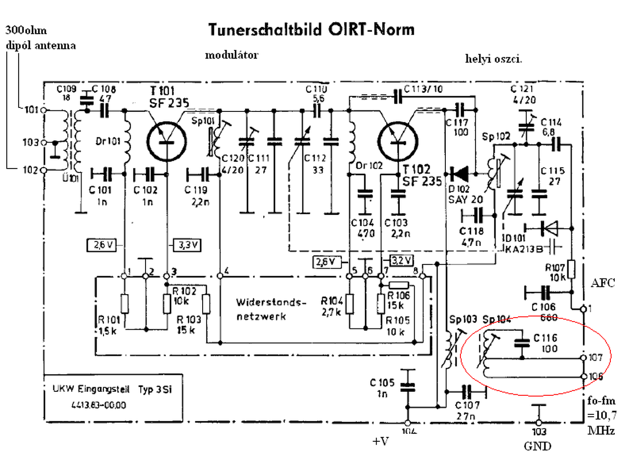

Jelenlegi ismereteim szerint a pirossal begrétázott kicsatoló tekercsen a a modulátor és az oszcillátor kör frekvenciáinak különbsége van, ami jó esetben 10,7MHz. Ez után már csak a kerámiaszűrő és a modulátor van a rádióban.
Az együttfutási hibát így értelmeztem. Lehetőség szerint ezt kéne úgy megcélozni, hogy beférjen a kerámiaszűrő átviteli görbéje alá?
A hozzászólás módosítva: Jún 2, 2014
(#) kadarist válasza burgdavid hozzászólására (») Jún 2, 2014 /
Az együttfutást úgy értelmezd, hogy a modulátor (bemeneti kör) rezonanciafrekvenciája és az oszcillátor frekvenciájának különbsége a lehető legszélesebb tartományban legyen 10,7 MHz. A kerámiaszűrő után kell még egy középfrekvenciás erősítő és egy demodulátor is.
(#) burgdavid válasza kadarist hozzászólására (») Jún 2, 2014 /
Na valahogy így gondoltam én is! Le is rajzoltam, kiegészítve a pucuka által vázolt hibával.
A rádió többi része ebben az esetben érdektelen, csak a tunerkockát akarom működésre bírni.
(#) pucuka válasza burgdavid hozzászólására (») Jún 2, 2014 /
Akkor fussunk neki mégegyszer.
A modulátor kör rezonancia frekvenciájának, és a helyi oszcillátor (LO) oszcillátor frekvenciájának kéne minél pontosabban együtt futni. Ekkor a vételi frekvencián (fv = fosc - fKF felső keverés) lesz a vevő a legérzékenyebb. A vételi frekit az oszcillátor meghatározza, kvázi erre kell ráhúzni a modulátor rezonancia frekvenciáját.
A gond az, hogy a hangoló elemek (akár forgó, akár dióda) azonos kapacitásúak, és elég jól együttfutnak, viszont az oszcillátornak nagyobb valamivel a frekvencia átfogása, mint a modulátor kör(ök)nek. A modulátor körök sávátfogása 108/87,5 ~ 1,23, nem egyenlő ugyebár 118,7 / 98,7 ~ 1,29 el, ami az oszcillátor sávátfogása. Ezért kell ügyeskedni a hangoláskor, hogy a vételi frekvencián amit az oszcillátor frekvenciája meghatároz, a vevő a legérzékenyebb legyen.
Amit bekarikáztál, az a kimeneti sávszűrő, azt 10,7 MHz re kell hangolni, ill egész pontosan a KF erősítő sávközepi frekvenciájára. Ez különösen meghatározza a KF erősítőben alkalmazott kerámia szűrő pontos frekvenciája.
Az oszcillátor sávátfogása a C115, és a C121 kondenzátoroktól függ, amit az utóbbival állíthatsz.
A modulátor kör sávátfogása a C111, és a C110, valamint a C120 kondenzátoroktól függ, amit az utóbbival hangolhatsz. A modulátor kör kisebb sávátfogását a C110 "rövidítő" kondenzátor biztosítja.
