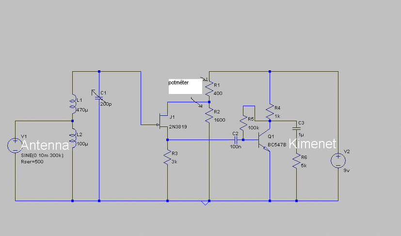

(#) tnl hozzászólása Dec 16, 2020 / 2
Mi a véleményetek erről a RF előerősítőről?
Már működik, aktív hangfalra kötve egyenesvevőként
funkcionál. R6 az aktív hangszóró.
A hozzászólás módosítva: Dec 16, 2020
(#) bigrobi hozzászólása Dec 16, 2020 /
Az első rész nekem fura.
