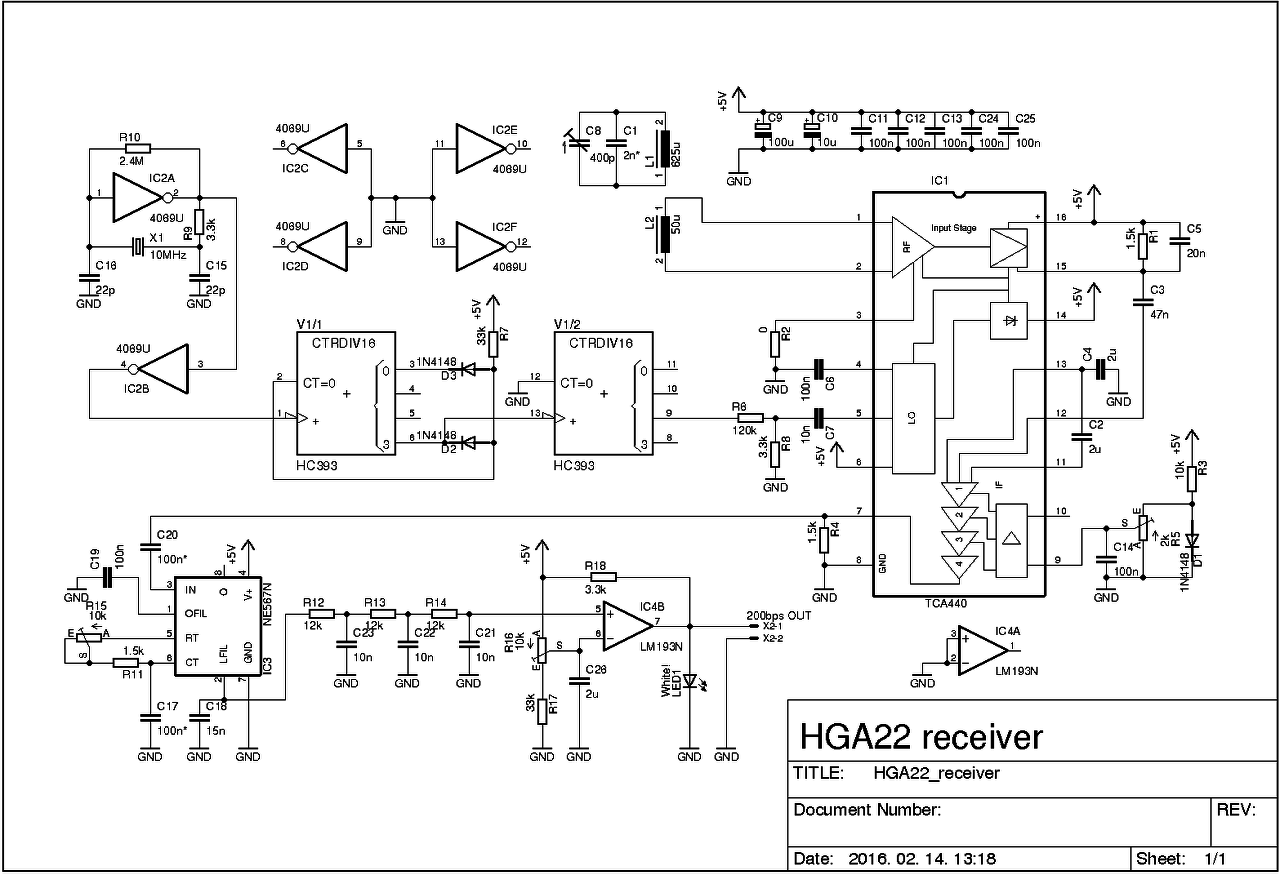

HGA22 vevő érdekel. Nem a vétel a problémám, hanem az FSK demodulátor. 74HCT4046-al próbáltam, de csak részeredményt sikerült elérnem. (A löket csak 170Hz, valószínűleg ez lehet a problémám!) Szimulátoron is próbáltam néhány kapcsolást, de stabil jelet nem tudtam elérni. Ebben kérem a segítséget.

Csak szimulátoron próbáltam a lekeveréses módszert, de (továbbra is 4046-al) nem volt meggyőző. Valami használható kapcsolást tudsz ajánlani?
(#) sdrlab válasza nemgyuri hozzászólására (») Márc 14, 2024 /
2048kHz-es kvarcal csinálsz egy oszcillátort. Abból 15-ös osztás és keverés után kapsz egy 933Hz-es jelet. Azon 170Hz eltérést elég könnyen lehet detektálni már....
(#) nemgyuri válasza sdrlab hozzászólására (») Márc 14, 2024 /
RC-s tagos demodulálást javasolnál, vagy valami egyébet?
Közel 20%-os frekvencia ugrálás esetén bőven elég egy RC tag meredeksége is! És akkor hangolni se kell, a kvarc miatt stabil az egész.
Illetve jobb lenne kicsivel magasabb frekvencia, mert így kb 5 periódus jel jut egy bitre, ami elég kevés..., nehezebb demodulálni!
Ebből kiindulva inkább egy megfelelően beállított monostabil multivibrátort indítanék ezzel a lekevert jellel, olyan időállandóval, ami egyik frekvencián még nem billen át, a másikon már igen.
Egyáltalán...mivel lesz feldolgozva? Van valami mikrovezérlő is a célra? Mert sokféleképpen neki lehet állni...attól függ, mi áll rendelkezésre?!
A monostabil jó ötletnek tűnik, erre nem gondoltam. PIC-el szeretném feldolgozni a vett jelet. ( A 170Hz-es frekvencialöket és a 200 baud okozta eddig a fejfájást.)
Akkor teljesen jó a 2048kHz-es kvarc..., osztást belül megoldod, keveréshez, megvan a jel!
A lekevert jelet egy lábon megszakításban lekezelsz, miközben pl ,felfutó élkor egy számlálót indítasz, lefutóra megállítod. Így elég pontosan le tudod mérni a periódusidőt. És még 5-ös átlagolásra is elég lesz a 933Hz...
Köszönöm, ezt a módszert már egyszer átszámoltam, de 136 kHz-en. Ott biztosan nem volt jó, még 20MHz-es kvarc-al sem. (excelben készítettem számolótáblát...) Átszámolom, majd jelentkezem.
Átszámoltam! Akár 4MHz-es kvarc-al is működhet. Még egyszer köszönöm!

(#) Feri007 válasza nemgyuri hozzászólására (») Márc 15, 2024 /
XR2211 -es PLL IC teremtődött ilyesfajta FSK demodulálásra.
LM/NE567 -tel is működött https://www.hobbielektronika.hu/forum/getfile.php?id=273881
Tehát 4khz környékére érdemes lekeverni a jelet.

(#) GPeti1977 válasza nemgyuri hozzászólására (») Márc 16, 2024 /
Szia, nekem már megy éjjel nappal két vevőm több éve, így oldottam meg exotikus drága alkatrészek nélkül:
Bővebben: HGA22arduino
Múltkor elkezdtem mégegyet de mégvalami apró hiba miatt nem megy, pedig ennek már tükörszelektivitása is van.
