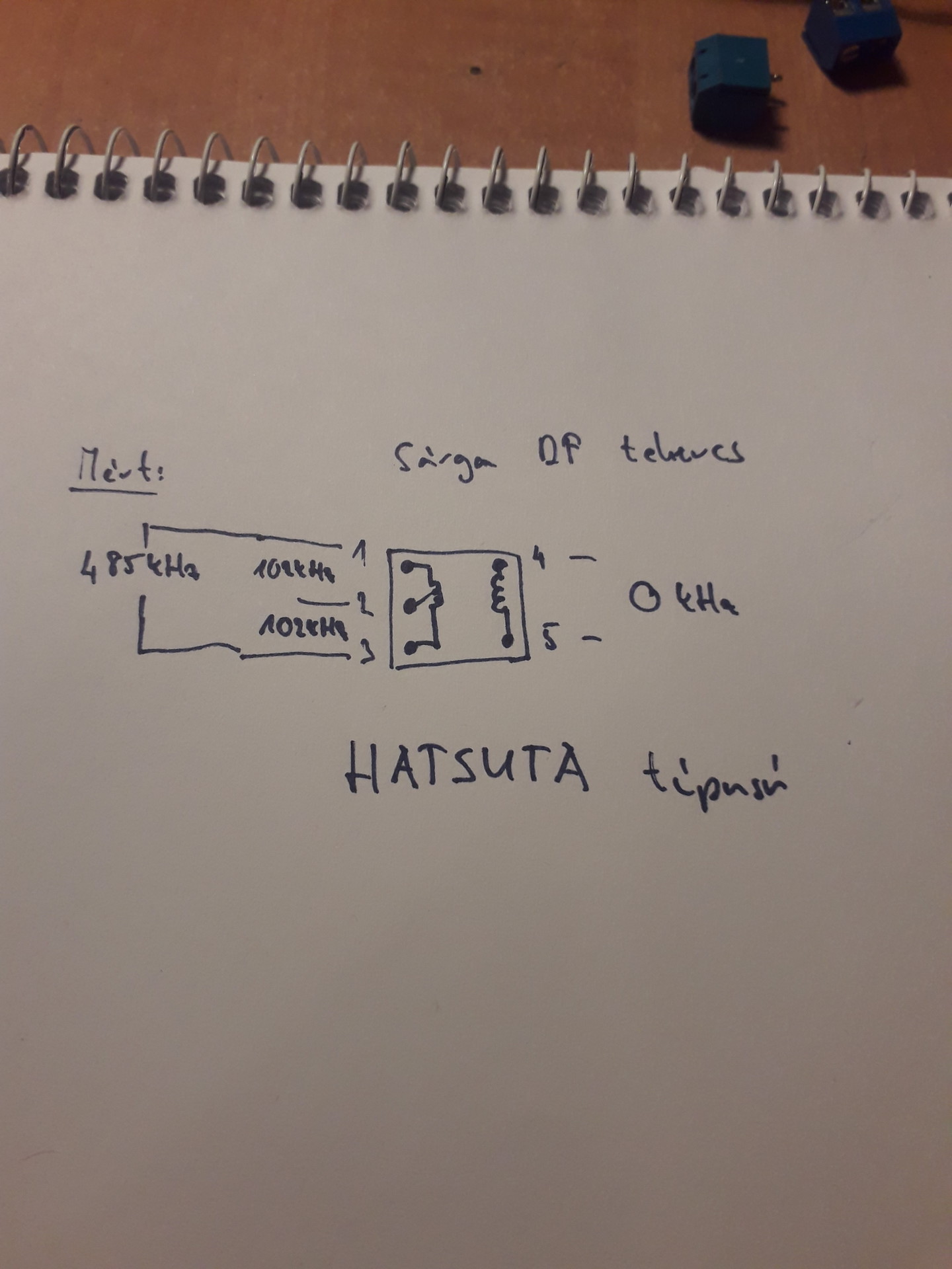

Lemértem. Csak egy egyszerű ábrát rajzoltam is. Az elágazott tekercsnél 485 kHz-t mértem. Az elágazott tekercsnél, a közös kivezetésnél 102 kHz-t?. A másik tekercs pedog 0 kHz.
Még nincs semmibe, csak találtam valamit, abba lesz majd... Nem sokára leírom mibe kell.

O kHz az a kicsatolo tekercse volt.Kondi nelkul.
Vasmag tekeressel hangolhattal volna vmit le s fel ebbol sejhetobb merre lehet hasznalni kf ertekileg.
Altalaban a megcsapolas illesztest segiti/rontja .
A 2 szelsore rakjak a kondit.
Jaaa ize ... neked van ugyesebb cuccod is merni ... nem kell franklint faragni ... de az is beszedes lehet ha abba epited bele .

Van Franklin oszcillátorom.
Megmértem egy másik sárga színkódú kondis RF tekercset is. Úgy néz ki, hogy a sárga lesz a 465 kHz-es tekercs. Ott már 473 kHz-et mértem. Ennek a típusa, Lik Hang tekercs. Lehet csal egy kicsit, az oszcillátor, de egyelőre nincs más.
