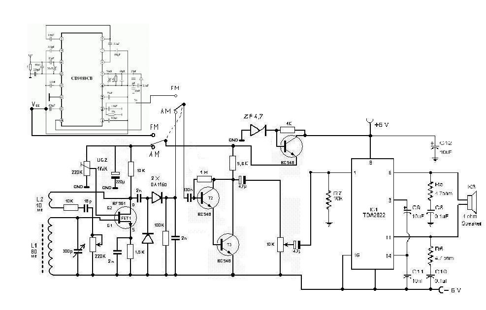

(#) fecameca hozzászólása Szept 21, 2013 /

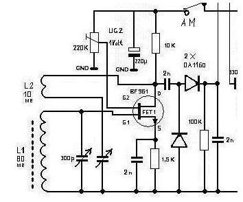

Stiasztok! Végül is ez lett belőle. Az AM vevő rész tökéletes. Nappal teljesen levett visszacsatolással lehet tisztán hallgatni a Kossuth-rádiót. Éjjel meg a sok külföldi között lehet bogarászni, de annak csak annyi értelme van, hogy az ember megtanulhassa a szabályozható pozitív visszacsatolás előnyét, ma már magyar nyelvű adás ott éjszaka nincsen, ifjú koromban még lett volna, akkor még volt középhullámon Petőfi, Szabadka, Újvidék, és Luxemburg, ma már a románokon kívül van 1-2 arab, orosz, olasz, német, francia nyelvű adó. Inkább csak arra volt jó az egész, hogy tanuljak, és eloszlassam néhány ifjúkori tévhitemet. Az egyszerűbb FM-ek építése is arra volt jó, hogy megtanuljam a működési elvüket, és megtudjam, melyik mire képes? A szinkrodin a kristálytisza hangja mellett iszonyat érzéketlen, csak valami tetőantennával lenne életképes vállalkozás, a szupreg ahhoz képest már majdnem szuper érzékeny, de mindenféle mellék zajjal kell megbékélnie annak, aki ilyet épít. Végül is a TDA7088(CD9088) IC-re épülő vevő itt majdnem mindent vesz antenna nélkül, sőt tilos rá 20 cm-es nél nagyobb antennát csatlakoztatni, különben torz lesz a hangja.
A hozzászólás módosítva: Szept 21, 2013
(#) fecameca válasza fecameca hozzászólására (») Szept 21, 2013 /
Elnézést, a stabilizátor után, a darlington telepén is van egy 220 µF szűrő elkó. Az IC-k bekötését jobb, ha azok adatlapjait tölti le, aki utána szeretné építeni, és onnan nézi le, én is azokat másoltam be a rajzomba, eléggé lekicsinyítve. A darlington bázis előfeszítő ellenállása mindig is a C-B között volt, csupán az előző rajzokon tévesztettem el, a pozitív visszacsatolás értékeit kísérletileg ezekre módosítottam, így kevésbé frekvenciafüggő, eddig a sáv alján volt erősen gerjedékenyebb, most már közel egyforma a sáv tetején és az alján. A G2-t próbáltam kondenzátorral hidegíteni, vagy összekötni vele a G1-G2-t ? Miután az sehol nem csinál semmit, nem tettem bele, a trimmer potenciométerrel lehet beállítani a legnagyobb érzékenységet. Remélem, a rajzban több hiba nincs.

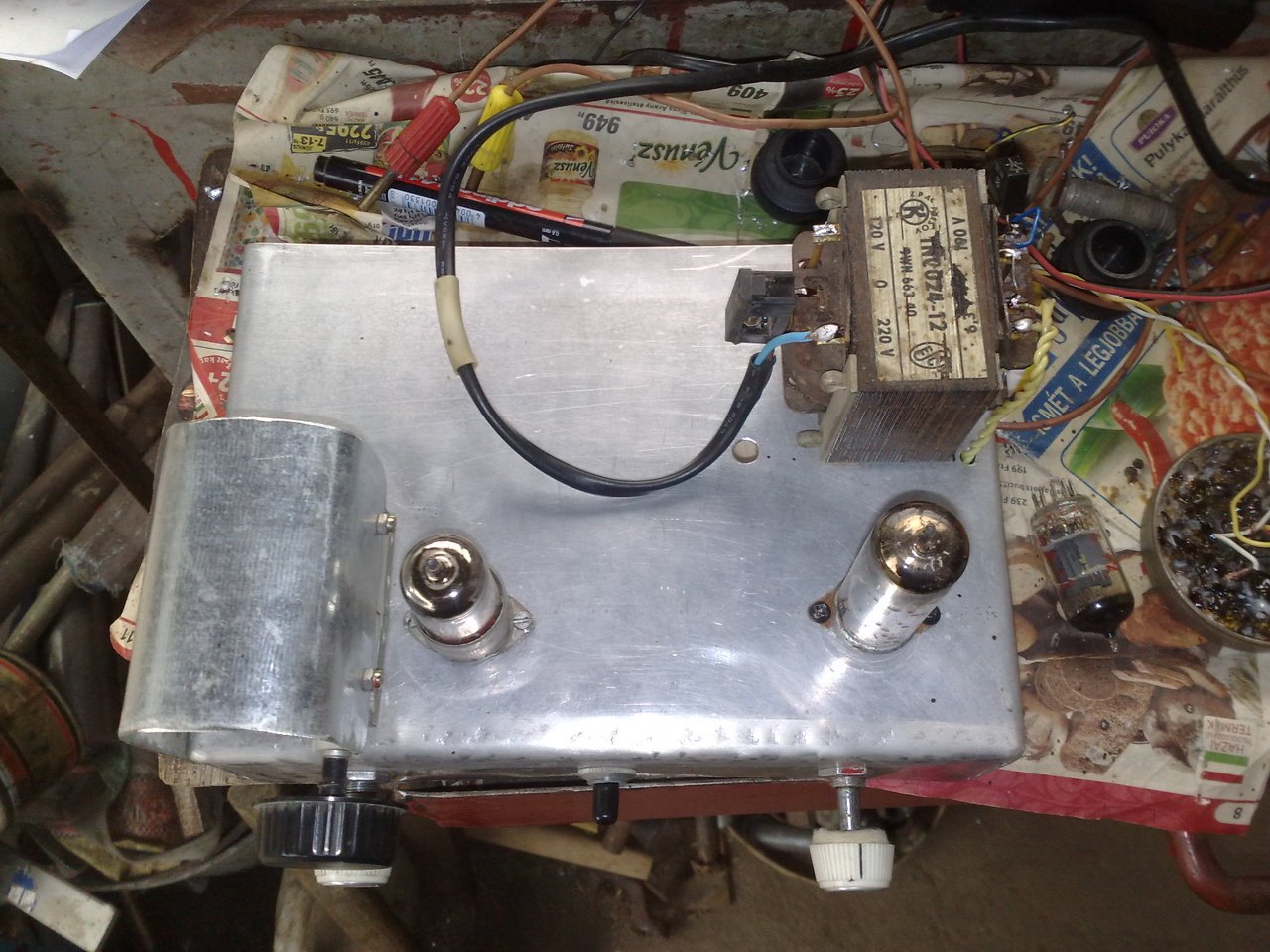

(#) Atosbacsi hozzászólása Szept 29, 2013 /
Üdvözletem!
Elkezdtem összeépíteni a csöves szuperem. Első nehézségem már a táppal megérkezett. Az EZ80 után 110 V egyenfeszültség van a 260 V helyett. Olyan trafót használok, ami nem középleágazásos. (Videoton 4902).
Helyettesítem úgy a középleágazást, hogy a szekunder két vége közé teszek sorba két 4,7 n kondit, amiknek a közepe lesz a föld?
Elnézést ha nagy butaságot írok, de nem szívesen használnék másik trafót.
(#) Doky586 válasza Atosbacsi hozzászólására (») Szept 29, 2013 /
A kapcs rajzot megoszthatnád...
A kondik nem vezetik az egyenáramot...
(#) CHZ válasza Atosbacsi hozzászólására (») Szept 29, 2013 /
Nem tudod így helyettesíteni, ha marad a trafó, kösd be egyutas egyenirányításra.
(#) pucuka válasza Atosbacsi hozzászólására (») Szept 29, 2013 / 1
Mert ehhez trafóhoz eredetileg szelén Greatz egyenirányító járt. Most is használhatsz például ilyet.
Vagy, ha mindenáron csővel szeretnéd, akkor az EZ80 anódjait összekötöd, és egyutas egyenirányítónak használod. Bár ez is csak akkor jó megoldás, ha az egyenirányító csövet külön fűtőtekercsről tudod fűteni. A trafódon pedig gondolom, hogy csak egy fűtő tekercs van.
Ezt a kapcsolást szeretném megépíteni:
Igen tudom, hogy szelén egyenirányítóval szerelték csak abban reménykedtem hogy valahogy lehet variálni.
De elgondolkodok akkor talán egy másik trafón. Mikor összekukáztam az alkatrészeket erre nem gondoltam.
Köszönöm a válaszokat!
Az egyenirányító csövet én egyszerűen graetz híddal helyettesíteném (persze nem tudom milyen feszültségű a trafód), a csövek fűtését pedig egy külön kis trafóval oldanám meg.
Kukázhatsz 4 db BY238 -at, régi TV -kben volt egyenirányító, ha nem szándékozol vásárolni greatzet, bár az sem túl drága. Még mindig jobb megoldás, mint egy új trafó beszerzése. A fűtőtekercs meg rajta a trafón. Annak el kell bírnia a többi cső fűtését, eredetileg is azt tették.
Találtam a bontottak között egy TUNGSRAM H250K75 egyenirányítót. El is felejtettem hogy van. Megoldottam azzal. 255V szekunder feszültség egyenirányítás után 230 V.
Köszönöm a válaszokat, első akadály letudva.

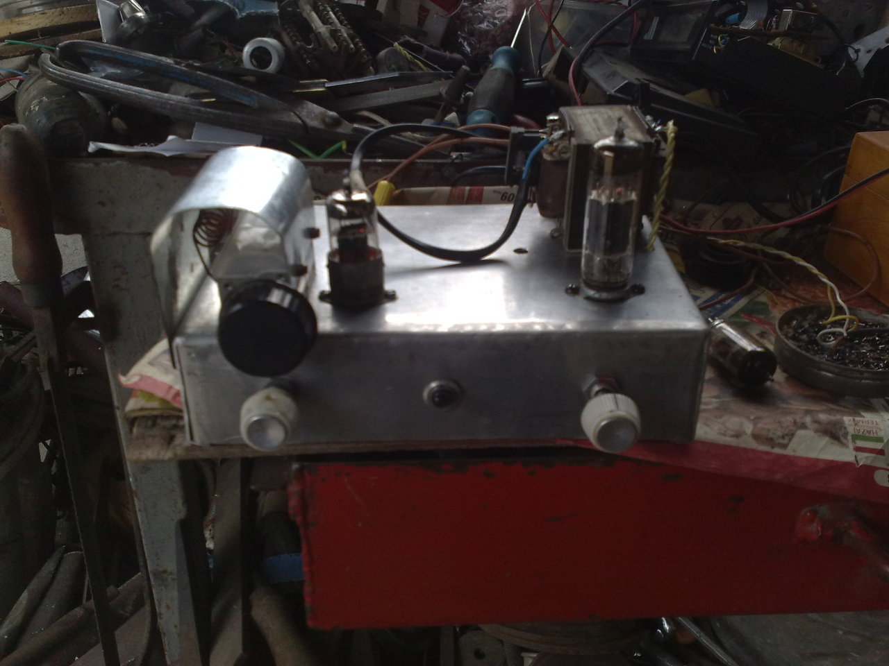

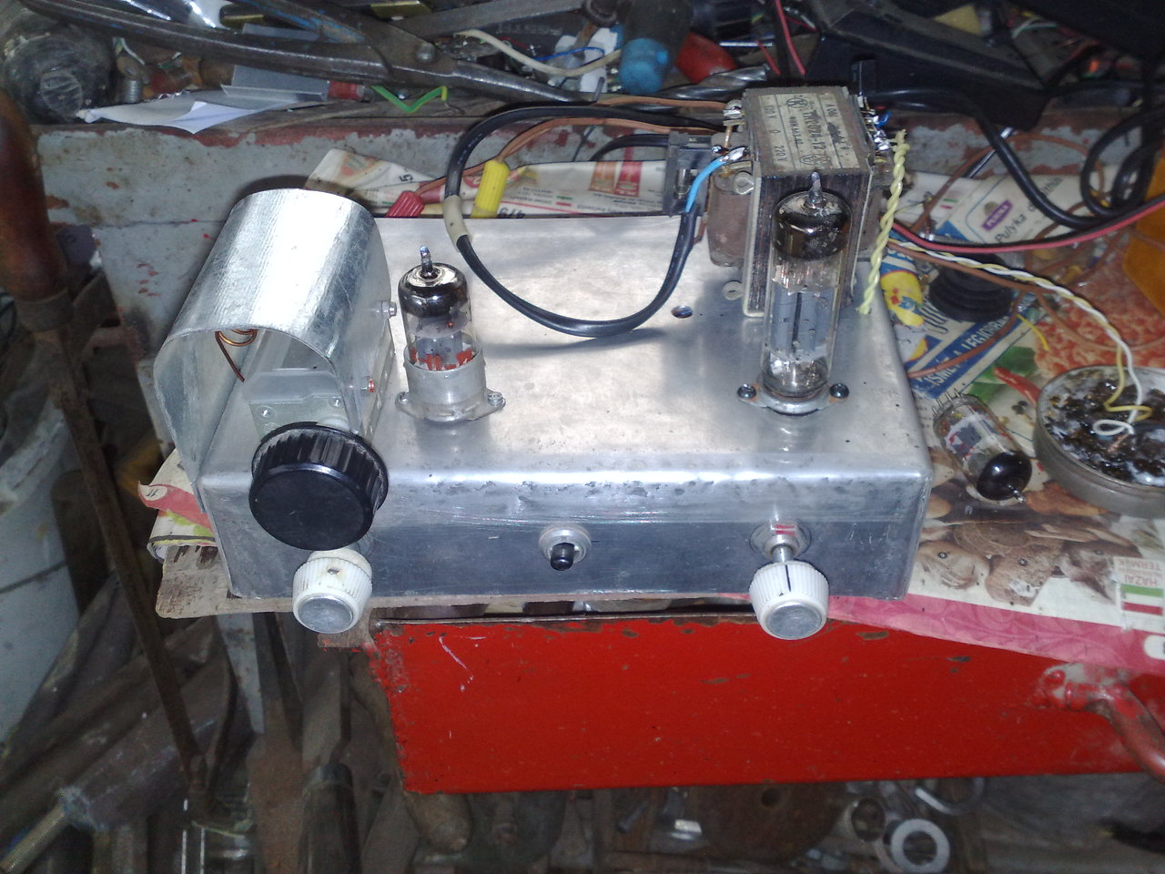

(#) madzagos hozzászólása Szept 29, 2013 / 1
Sikerült összeraknom a csöves FM vevőmet. Most már működik megfelelően,már csak apró simítások vannak hátra.
Tettem fel egy videót róla: http://youtu.be/F6_7EFCfaBk
Üdv Madzagos

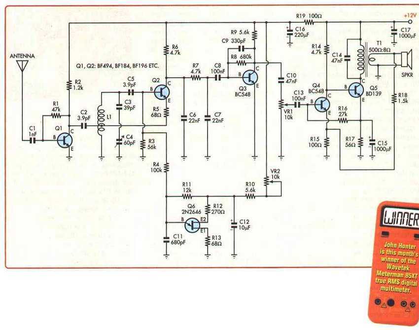

(#) meszarosj válasza fecameca hozzászólására (») Szept 30, 2013 /
Üdv.!
„Nem kell elmenned a boltba”… UJT-ért. Van egy olyan nevű topik, hogy: UJT -t utánzó áramkör!
„ köbzoli” rajza mutatja a megoldást. 2 db tranzisztorral kiváltható az UJT.
Üdv.: József
A hozzászólás módosítva: Szept 30, 2013
(#) fecameca válasza meszarosj hozzászólására (») Szept 30, 2013 /
Rosszul emlékeztem megint. Az a kapcsolás nem FET-es volt, lehet, hogy az a kapcsolás FM-re is jobb lenne, mint amit építettem, csak az UJT miatt idegenkedtem tőle, azért nem építettem meg, de az UJT-s részt kipróbálhatom a FET-es AM rádiómban is, a FET G2-n, ott úgysincs most semmi, csak egy sima osztó. valami sok megohmos potenciométerrel próbálkozhatnék, odavinni a G2-re a fűrészjelet,hátha szupreg lesz belőle?
Megpróbálom akkor tranzisztorokkal helyettesíteni, ugyanazokkal az ellenállásokkal és a 680 pF -el ugyanennyi lesz a frekvenciája?
(#) kristikoma válasza fecameca hozzászólására (») Szept 30, 2013 /
Vajon segítene egy RC hídkapcsolás, hogy lehessen szabályozni? Mármint a vcs. szabályzása...
(#) fecameca válasza kristikoma hozzászólására (») Szept 30, 2013 /
Olyat én még nem láttam, de szabályozható erősségű szupreg rezgéssel lehet, hogy könnyebb lenne kivinni a gerjedésből, mert így közel 90 fokot kell rajta fordítani vissza, akár potenciométer, akár forgókondenzátor van ott, ha egyszer begerjedt. Amúgy forgókondenzátorral már nem annyira kényes a frekvencia változtatására, csak a külső zavaró impulzusok gerjesztik be, mint egy közeli lámpa felkapcsolása, amúgy sem térerő ingadozásra, sem az állomáskereső finomabb hangolásra nem gerjed be, elég stabil lenne, de ha a visszacsatolás szabályzó szervével gerjesztem be, akkor elég sokat kell visszavenni, hogy abbahagyja (mondjuk, majdnem teljesen) olyankor kezdhetem újra elölről a gerjedési határ keresgélését.
