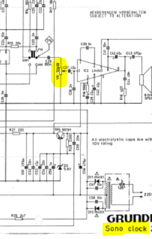

Egy GRUNDIG Sonoclock konyhai rádió digitális hangerőszabályzójával van problémám.
A gond az, hogy a hangerőszabályzó időszakosan valamelyik hangerő állapotában "beszorul" azaz sem a fel-, sem a le gomb hatására nem változik a hangerő. Ilyenkor hosszabb-rövidebb ideig kikapcsolva a probléma megszűnik pár órára, pár napra. Később újra jelentkezik.
A kijelzőn, a hibás állapotban is látszik a hangerőváltozás tehát, a szabályzó áramkör látszólag működőképes.
A készülékhez nincs kapcsolási rajzom.
Az alkatrészeken nem találtam látható hibát. (Pl. púpos elkó, égési nyom, stb.)
Kevés hibakeresési tapasztalatom van.
Segítségeteket kérem, hogyan tudnám megkeresni, és kijavítani a hibát?

Első lépésként a tápegység részét ellenőrizd lehetőleg oszcilloszkóppal. Ha zajos (pl. szűrőkondenzátor hibája miatt), érdekes dolgokat tud művelni kb. bármelyik készülék.

Ha a pontos típust is megírnád, talán lenne valakinek rajza hozzá. De így még segíteni is nehéz.

Jogos az is, hogy lemaradt a pontos típus megjelölése, most pótolom:
GRUNDIG Sonoclock 890.

Ez nem analóg.Nem ilyen jellegű ráolvasást igényel.
Egyszer hasonló hibával szívtam,átforrasztottam a panelt kínomban,és a hiba megszűnt.

Mellékelem a szervizkönyvet, talán az segít:
