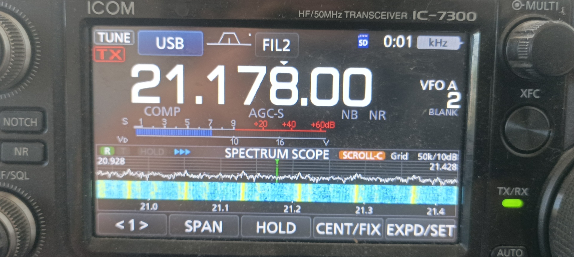

Ebből a szempontból csak a direkt konverziós SDR más, aminek tényleg "a végén" történik minden keskenysávú szűrés. Már amelyik elég nem pakoltak (a sávszűrők után) még egy szuperheterodin KF fokozatot is egy roofing szűrővel az utolsó néhány dB kisajtolása, ill. a távoli szelektivitás (BDR) érdekében, mert ez az irány nagyon bevált. : -) A képen látható. Itt amúgy megtartják a szélessávú működést is, de azt más célokra. Nem zavartatjuk magunkat attól, hogy nem szűrünk ki minden nemkívánt jelet a lehető legkorábban, megelégszünk egy olyan szűrő-sávszélességgel, amibe belefér minden moduláció, amit venni (vagy adni) szeretnénk.
Egyrészt a modern alkatrészek és kapcsolástechnika miatt már nem akkora gond olyan IP3-mal rendelkező keverőket és KF fokozatot készíteni (és elég tiszta lokáljelet), ami nem jelent szűk keresztmetszetet a digitális részekhez képest. Másrészt, nyilván tisztában vagy vele, a teljesen más IM-karakterisztikák miatt lehet megtenni, mert egy A/D dinamikája a végsőkig kihasználható és az IM torzítások előtte nincsenek összefüggésben a jelszinttel (teljesítménnyel), csak a végén, amikor hirtelen jön a túlterhelődés. Vagyis általában nem lehet az erősítés visszavételével és a többi tipikus analóg trükkel lényeges javulást elérni, más kell hozzá. Ennek a gondolatnak szoktak nagyon ellenállni az elmúlt kb. húsz évben, hogy semmi sem segít annyit, mint egy keskeny szűrő, és egy kicsit nekik is igazuk lett (egyelőre?), különben nem az lenne a leggazdaságosabban legjobb vevőkben, ami a csatolt képen van.
