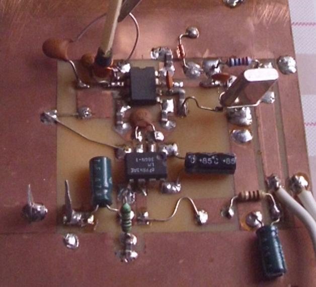

(#) tranyoval hozzászólása Feb 19, 2013 /
Az alábbi egyszerű szinkrodin megfigyelő vevőt építettem, ami a klasszikus SA612+LM386 rádió.
Nagyon tetszik, hogy minden frekvenciára át lehet hangolni a tekercsek átméretezésével.
Most, hogy egy 27 Mhz-es kvarcot tettem bele, furcsa dolgot tapasztaltam:
A mixer IC 1-2 lábai között levő tekercsbe csavarom az N-10 4x10mm sárga magot egy gyufaszállal.
Ha belecsavarom, akkor olyankor is van egy kisebb hangerő maximum, amikor még csak 2 menet mélyen van benne, de egy sokkal erősebb maximum van akkor, amikor majdnem teljesen benne van.
Akkor most melyik állásban van 27 Megára hangolva?
Hagyd a fórummotorra a szerkesztést.
A hozzászólás módosítva: Feb 19, 2013
(#) pucuka válasza tranyoval hozzászólására (») Feb 19, 2013 / 1
A magyarázat ott leledzik, hogy ez a keverő, egy szélessávú keverő, gyakorlatilag nincs szelektivitása. Ráadásul, ha nem monokrom a keverő jel, a kristályoszcillátornak torzítása van, akkor mivel az keverő alapból nem lineáris eszköz, (különben nem tudna működni sem) belső intermoduláció keletkezik, ezáltal hamis vételi helyek keletkeznek. Még csak azt sem lehet mondani hogy a legjobb vételt produkáló beállítás a biztos vétel, mert a keverő meredekség nem lineárisan függ a bemeneti, és a helyi oszcillátor jelének teljesítményétől.
Úgyhogy annak megállapítása, hogy melyik a helyes vételi frekvencia elég körülményes, addíg kell állítgatni a bemenő, és az LO szintjét, amíg csak egy helyen lesz használható kimeneti jel. Ez is csak abban az esetben érvényes, ha a bemeneti jel "egyedül" van, közel távol nincs olyan adó, ami a vételt zavarná.

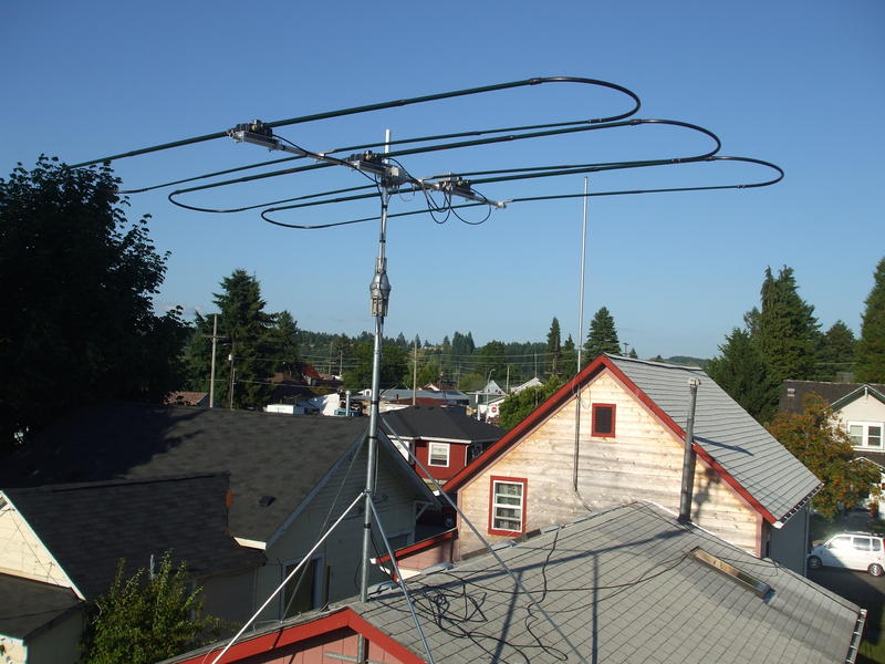

(#) pmate95 hozzászólása Feb 23, 2013 /
Üdvözletem!
Láttam egy antennát a neten, és nem tudom, hogy minek számít. Olyan mintha a directorok meg lennének hajlítva.
73&DX! HG8-654
(#) pucuka válasza pmate95 hozzászólására (») Feb 23, 2013 /
Szerintem ez egy három, különböző frekvenciára készített hajlított dipól antenna. Igy széles sávot tud átfogni. Hogy miért éppen fekszenek a dipólok, azt a tervezője tudná megmondani, gondolom a mechanikai rögzítés miatt, mert elég nagy méretűek. Saccra 50 MHz körüli lehet.

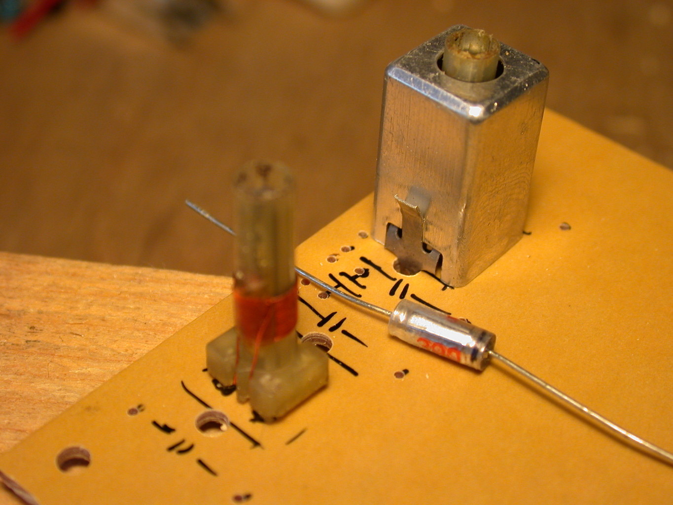

(#) tranyoval hozzászólása Márc 11, 2013 /
Egy szinkrodin vevőbe a 15 méteres sávhoz a tekercsek Q tényezője kb 45 a minta készülékben.
Ha N-10, N-20 (4x10mm) magra tekerek rf tekercset rezgőkörnek, akkor elérem vele ezt a körjóságot? (Kb 23 menet)
Ferenc
(#) ha1drp válasza tranyoval hozzászólására (») Márc 11, 2013 /
A tekercs körjóságát persze lehet mérni, bár meglátásom szerintem a te esetedben - bár nem ismerem a kapcsolást- el lehet tőle térni. Lehet törekedni a magasabb Q-ra, de jellemzően 21 MHz-en már nem érezhető az eltérés, úgy mint az alacsonyabb sávokon.
Ami azonban kicsit nekem sok az a menetszám. 23 menet az magtól függően kb 7-12uH. Légmagos kivitel esetén kb. 0.5uH Ez utóbbi eset szerintem reálisabb ezen a frekvencián.
(#) Antennaman válasza tranyoval hozzászólására (») Márc 11, 2013 /
Szerintem ilyen menetszámmal és esetleg 27pF kondenzátorral 21 MHz-n esetleg egy Amidon T50-6 , vagy T37-6 por-vas gyűrűre tekerve érjük el a kívánt jóságot. De mint lentebb írták nem olyan vészes , legfeljebb kicsit laposabban lehet hangolni. Ha már a Magyar KŐPORC N-jelű vasmaggal akarod elkészíteni inkább N20 (kék) vagy N10 (sárga) pettyes alkalmasabb lenne.
