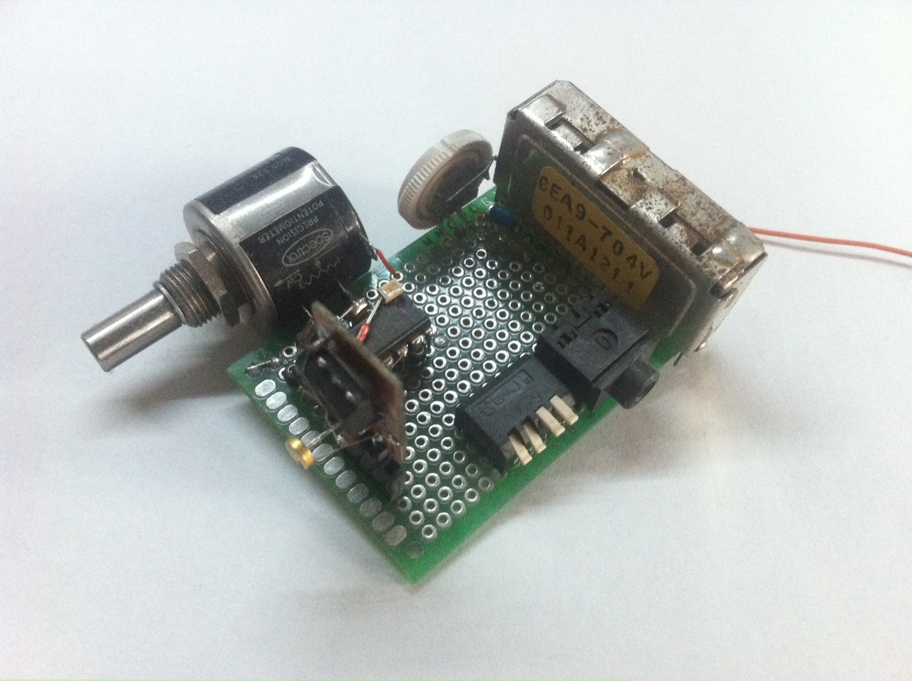

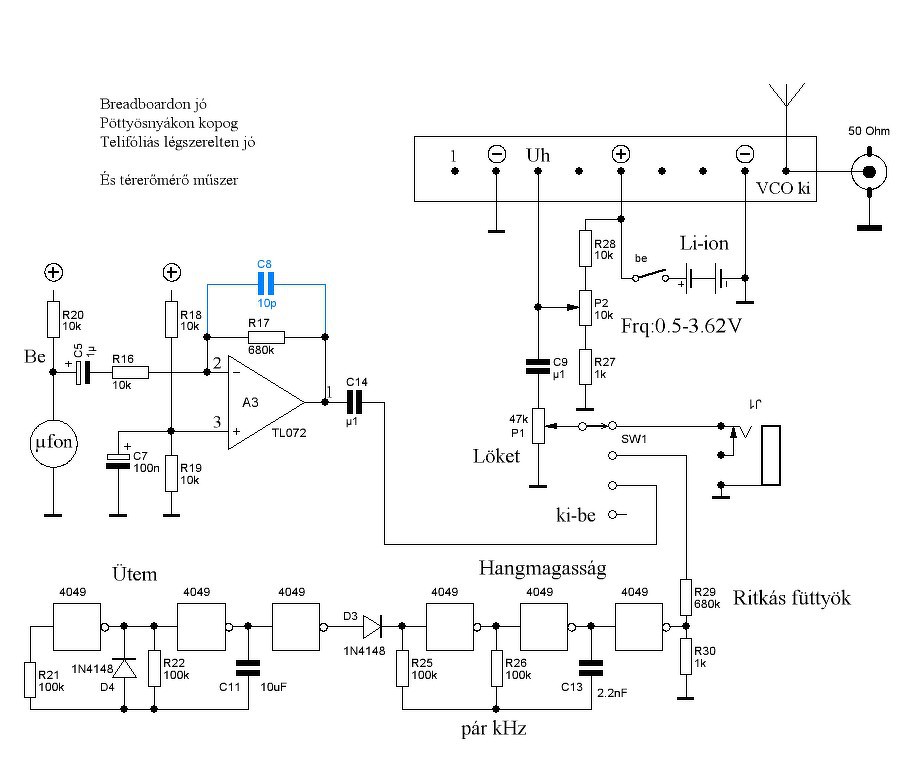

(#) Medve válasza sancsab hozzászólására (») Márc 1, 2018 / 2
Szia, én egy tuner egységet használtam erre a célra, de csak lustaságból. Az egységnek csak az oszcillátor és a leválasztó fokozatát használom. Csak egy poti adja a hangolófeszültséget, a másik a löketet. Nekem eléggé stabil. Kiegészítettem csipogóval, mikrofonnal, ha poloskázni akarok. Nem emlékszem már a frekvenciatartományra, de a felső keverés ellenére átfogja a CCIR sávot. Kísérleti eszköz csupán, szerintem egy szignál magjának jó lehet.
A hozzászólás módosítva: Márc 1, 2018

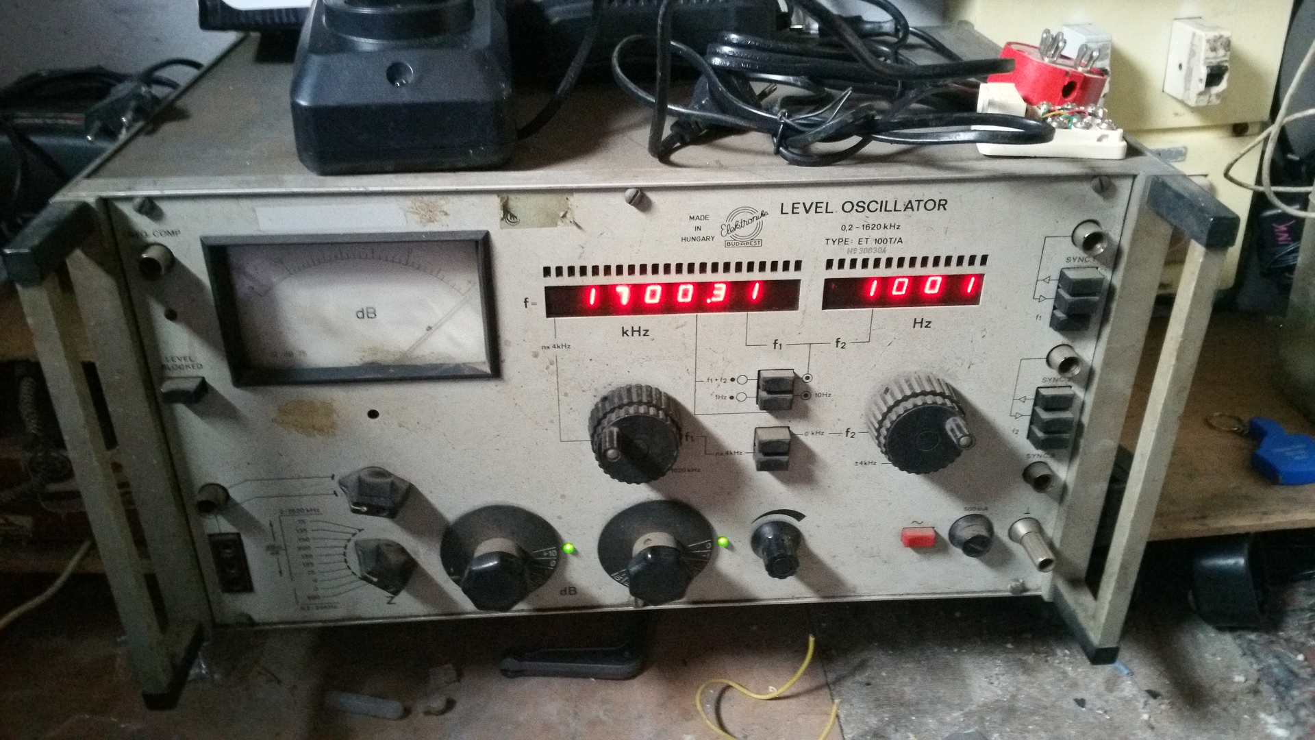

(#) satlokk hozzászólása Dec 6, 2019 /
A következő oszclátorhoz jutottam,igaz nem szignál de küzéphullámu rádiókhoz jó lesz.
(#) Kera_Will válasza satlokk hozzászólására (») Dec 6, 2019 /
Ez telefontechnikai mérőadó , a vevő párjával együtt sokkal jobb lenne .
(#) satlokk válasza Kera_Will hozzászólására (») Dec 6, 2019 /
Szia! Tudom,hogy az.De így sikerült megszerezni csere bere folytán.De a célnak megfelel.Amúgy ismerem mert a szakmámba vág.
