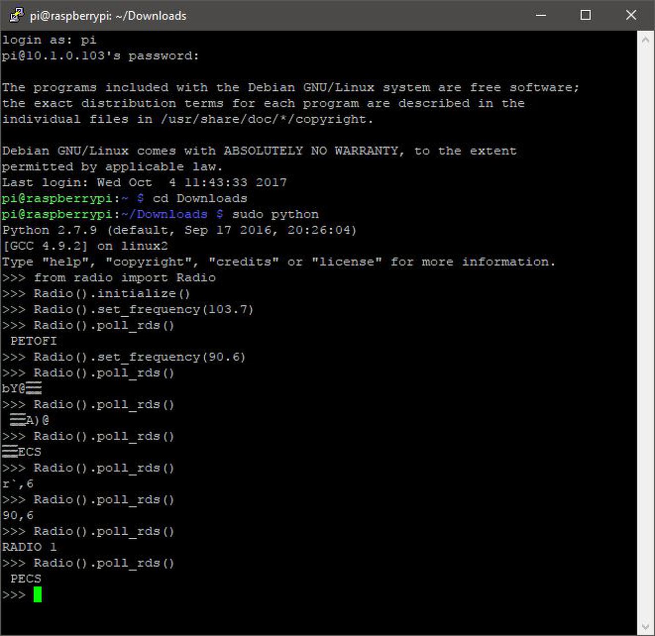

(#) eSDi hozzászólása Okt 1, 2017 /
Halihó!
Próbálkoztatok már az RDA5807M FM-RDS rádióvevő modul megszólaltatásával? Sajnos én csak addig jutottam, hogy be tudom kapcsolni és le tudom venni róla a némítást. Látszólag nem működik az automata keresés, sem közvetlenül a frekire hangolás. Van valami trükkje az inicializálásnak, vagy a beállítások sorrendjének? A datasheet nem túl bőbeszédű, a programming manual pedig csak kína nyelven érhető el (legalábbis mást nem találtam).
Pi3 - Raspbian - Python
Kösz előre is!
(#) tomi52 válasza eSDi hozzászólására (») Okt 1, 2017 /
Nekem arduino nanoval sikerült kezelnem, egyedül az RDS infó kezelését nem sikerült még jól megcsinálni. Arduinohoz lehet találni a neten megoldásokat, abból ki lehet bogarászni, hogyan kell kezelni.
(#) eSDi válasza tomi52 hozzászólására (») Okt 2, 2017 /
Kösz!
Aludtam rá egyet és megtaláltam a Python library eredeti C forrását és lefordítottam. Nos ez sem működött, ugyan azt csinálta. Itt kezdett gyanús lenni a dolog. Elgondolkodtam, hogy a rajta lévő 32k-s kavics elvileg csak a szintézerhez kell, mi van ha nem megy. Szkóp -> megmér -> tényleg nem megy. Jobban megnézve az egyik lába nem volt leforrasztva. Egy pöttyintés a pákával és
voilà!
Tanulság: Kínai moduloknál, jobb ha először nagyító alatt átnézi az ember a forrasztásokat, mielőtt napokon át szivatja magát szoftver oldalon.

(#) eSDi válasza tomi52 hozzászólására (») Okt 3, 2017 / 1
Nos, benne van az RDS az igaz, de nem igazán működik jól. Sokszori lekérdezés után sikerült csak kiírnia az állomás nevet. Pedig a modul szerint az RDS szinkronizálva van és bithiba sincs. Szerintem szoftveres gondja lesz. De azért itt a kód részlet:

(#) eSDi válasza tomi52 hozzászólására (») Okt 4, 2017 /
Nincs mit!
Itt a kódrészlet, így nem kell agyalod majd annyit rajta (már, ha érthető):

A képen pedig jól látszik, hogy jó térerőnél, már az első lekérdezésre helyesen jelenik meg. Kicsit rosszabbnál pedig a végére azért kijavítja.

(#) tomi52 válasza eSDi hozzászólására (») Okt 4, 2017 1 /
Mekkora térerőnél produkálta ezeket?
Az RSSI 0-tól 63-ig vehet fel értéket, de az adatlap szerint logaritmikus a skála. Így százalékosan nem igazán kifejezhető. Ahogy nézem, 30-as érték felett jó és 25 körül, már teljesen zagyva jön csak.
(#) tomi52 válasza eSDi hozzászólására (») Okt 4, 2017 /
Ilyen alapon jónak kellett volna lenni a kijelzésemnek, így feltehetően a program nem az igazi.
