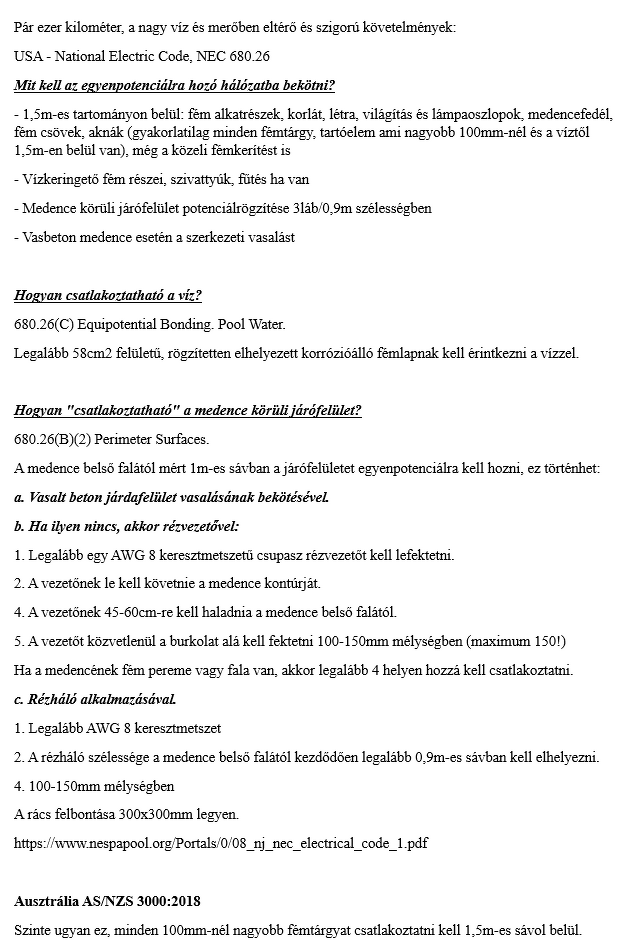

Mivel magyarul semmilyen gyakorlati példát nem találtam ezzel kapcsolatban, így leírom kiindulásként, hogy mivel lehetne abszolút elejét venni a hasonló problémáknak.
A helyi EPH csomópont kvázi követelmény, ez legyen minden esetben. Ez legyen minél közelebb, hozzáférhető és ellenőrizhető helyen például a vízkezelő aknában, lehetőleg azon az oldalon ahonnan érkeznek a betápok és a fémes csővezetékek ha vannak.
- Történjen meg a 60364-7-702 szabvány szerinti potenciálkiegyenlítés, a távoli fémes csövek bekötése például a töltéshez használt vízcső vagy távoli medencefűtés rendszere ha az fémes csővezeték (EPH bilinccsel és vezetékkel). Egyéb gázüzemű dologhoz vezető fém gázcső, vagy csatorna és vízelvezetés ha fémes csővezetékkel van.
- Nagy kiterjedésű fémeket kötelező bekötni, például ha a teljes medencetest fémből van vagy az oldala egy álló fémlemez körben. Erre a gyártó is utasítást fog adni.
- Ha van egy komoly fix vagy nyitható tetőszerkezet akkor annak a fémszerkezetét is csatlakoztatni kell.
- Ha a medencetest nagy kiterjedésű vasbeton vagy körülötte nagy betonozott-vasalt placc van kialakítva és ezek nem elszigeteltek (nincs alul felül szigetelő fólia, hőszigetelés vagy egyéb, nem a kert másik végében van hanem közvetlenül mellette amire a medencéből lehet kilépni) akkor gondoskodjunk előre ezek vasalásának villamos kivezetéséről, azaz egy 10mm-es acélhuzalt kell kivezetni ami belül hegesztéssel vagy csavaros kötőelemmel csatlakozik a vasaláshoz. Ilyenkor a vasalást is célszerű nem csak kötözni, hanem több helyen összehegeszteni és a medence falában megszakítás nélkül körbefuttatni a földelőhuzalt és 3m-enként csatlakoztatni a vasaláshoz.
- Csatlakoztatni kell a medencéhez tartozó készülékek villamos betápjának PE-védővezetőjét. Mivel a gépészet és világítás - ha van - nem nagy fogyasztók, általában elegendő egy fázis. Célszerű ezt a házban egyetlen leágazással és földkábellel megoldani, így egyetlen PE vezető jön kívülről. Ezt az áramkört maximum 30mA-es áramvédővel kell biztosítani, célszerűen A típusúval, de az érzékenyebb nincs kizárva.
A fentiek a jelenleg is érvényben lévő minimális követelmények Magyarországon is.
Az USA szabvány elvéből látszik, hogy ide nem a hagyományos, minél kisebb ellenállású "mély" földelő kell, hanem a felületen történő potenciálkiegyenlítés és vezérlés. Ezért alapból rosszul közelítették meg a kihívott villanyszerelők, akik ész nélkül elkezdtek minél több földelőrudat leverni, a potenciálvezérlés meg nem az elvárt módon valósult meg, erre a földelőrúd önmagában alkalmatlan. A szükségszerű vízszintes összekötő-vezető miatt valamelyest viszont hasonló hatás lép fel. Persze mindennek csak akkor van haszna, ha a medence körüli EPH csomópontba a körülötte lévő földelőrendszer közvetlenül csatlakozik. Ha csak a távoli fogyasztásmérőnél lévő földelőkre van kötve az nem megfelelő!
Ráadásul az USA szabvány ehhez képest nagyon szigorú, egyértelműen leírja a víztér, a környezet és gyakorlatilag minden fémszerkezet bekötését ami a medence szerkekeztével kapcsolatban áll és 100mm-nél nagyobb.
Megvalósítható plusz dolgok, beköthető az EPH csomópontba továbbá:
- A fixen telepített villamos készülékek fém testjei, ha ez roncsolás nélkül megvalósítható pl. vezetékre szerelt szemes sarut a fémtesthez vagy tartószerkezethez csavarozva vagy ami fémcsövet is tartalmaz arra szerelt EPH bilinccsel, fém testű szivattyúk.
- Közeli nagyobb fémszerkezetek, például ha a medence műanyag de van egy rozsdamentes fém pereme, vagy körülötte összefüggő fémtestű folyóka van. Ha viszont a folyóka műanyag PVC csőcsatlakozással és csak a tetején vannak rozsdamentes rácsok akkor annak nincs sok értelme.
- Beköthető nagyobb fémtárgy egy pontján, például rozsdamentes lépcső, létra, nagyobb kapaszkodó ami nem 30-40cm és a falon van, hanem pl. a földre rögzített fordított U alakú kilépő.
- Beköthető a nagyon közeli fém kerítés (1-2m-en belül), ami a földbe ásott beton alapokra van rögzítve, összefüggő fémszerkezetű és viszonylag nagy kiterjedésű, több méteres. Mondjuk ilyen lehet ha kimondottan csak a medence lett körbekerítve a kutya miatt. Ha ez viszont csak zártszelvény szerkezetű, de a medence felől sűrű WPC és fa burkolatú, fém része nem hozzáférhető vagy a felületnek csak nagyon kis részét teszi ki akkor nincs értelme, hacsak nem elérhető a medencéből kilépésnél kapaszkodóként. Ha viszont a fémszerkezet például a lakóépülettől teljesen a medencéig tart és teljesen összefüggő, a vége a medencétől 1-2 méterre van és jó hosszú 4-10m, akkor ez már idegen vezetőképes rész is lehet és kötelező bekötni a csomópontba.
- Közvetlenül a medence körül elhelyezett fémoszlopos kis kandeláberek (kb. 1m) fémteste ha azok nem törpefeszültségről üzemelnek.
- Nagyobb (2-3m-es) fém, 230V-os lámpaoszlopok földelése már helyileg ajánlott egy helyi földelőrúddal vagy a kábelnyomvonalon beásott 10mm-es földelő acélhuzalról egyesével leágaztatva.
- Beköthető olyan fémes csővezeték, ami a medencébe belóg vagy olyan közel van hogy kézzel kinyúlva megfogható például egy spriccelő vagy szökőkút fej.
- Ha van a medence mellett földelőrúd, vagy körülötte vízszintes földelővezető akkor azokat mindenképpen csatlakoztatni kell a helyi EPH csomópontba!
- A víztér potenciálja is rögzíthető az EPH csomóponthoz a vízkezelő rendszerbe iktatott rozsdamentes csődarabbal vagy olyan vízbe merített rozsdamentes szerkezettel aminek a felülete legalább 2-3 tenyérnyi. Erre alkalmas lehet a bekötött rozsdamentes lépcső vagy kapaszkodó is.
Én nagyon logikusnak tartom a közvetlen környezet, azaz a járófelület potenciálrögzítését is, mivel az ember - többnyire - két lábbal áll a földön, az egyikkel pontosan ezen a föld-földelt felületen a másikkal pedig épp a medence fém peremével vagy a vízfelülettel érintkezik. Ráadásul a nedves beton tekinthető potenciált-vezetőnek, így az alapvetően a medence körüli föld nulla potenciálját veszi fel.
Na de hogyan köthető EPH-ba a járda?
Az egyik legjobb megoldás a környezet potenciálkiegyenlítésére az lenne, ha a medence körüli járósávnak egy min. 8-10cm-es vastag beton alapja lenne még véletlenül sem fóliára öntve, hanem közvetlenül a földfelületen. Ha a teljes medencét körbeveszi, akkor a dilatáció miatt ezek nagyobb megszakított panelek lennének. Bele kell tenni nagy felületen egy olcsó, kis keresztmetszetű síkhálót. A medence körül körbe kellene futtatni egy 10-es horganyzott acélt (persze jobb lenne a rozsdamentes) úgy, hogy bebetonozva halad ezekben a járdafelületekben, ahol van dilatációs megszakítás ott hurokban jön ki az egyikből és megy bele a másikba. Ha nem lesz teljesen körben lebetonozva, akkor ez a köracél folytonosan haladhat a füves földben az USA szabvány szerinti 10-15cm-es mélységben. Egy-két helyen hozzá kell hegeszteni a síkhálóhoz vagy csavaros összekötőt kell használni. Természetesen rozsdamentes acél lenne a legjobb, de ha horganyzottból készól akkor a dilatációs összekötéseknél a betonon kívüli részre lehet ragasztós zsugorcsövet húzni (betonozás előtt hogy a vége a betonban legyen) illetve ahol végleg elhagyja a betont ott 30-40cm hosszban szintén lehet ráhúzni. Ezzel a horganyzott acél korróziója is minimalizálva lesz amennyire lehet. Ezt a köracélt el kell vezetni a helyi EPH csomópontba.
Ha a medence körül füves vagy kavicsos sáv van, akkor az USA szabvány alapján egy csupasz vezető is elegendő lehet. Nálunk nem fektethető közvetlenül földbe rézvezető. Az AWG 8 8mm2 keresztmetszetű, ez az ellenállásokat összehasonlítva 50mm2-es acélnak felel meg (Rd8). Mivel a földelésnél inkább Rd10 a követelmény, így a 10mm-es megfelelő lehet helyette. Ezt kell a medence peremétől kb. 0,5m-es távolságban kb. 15cm mélyen a talajba fektetni és kötelezően bekötni az EPH csomópontba. A háló helyettesítésére nincs észszerű ötletem, maximum több összekötött köracél használata.
