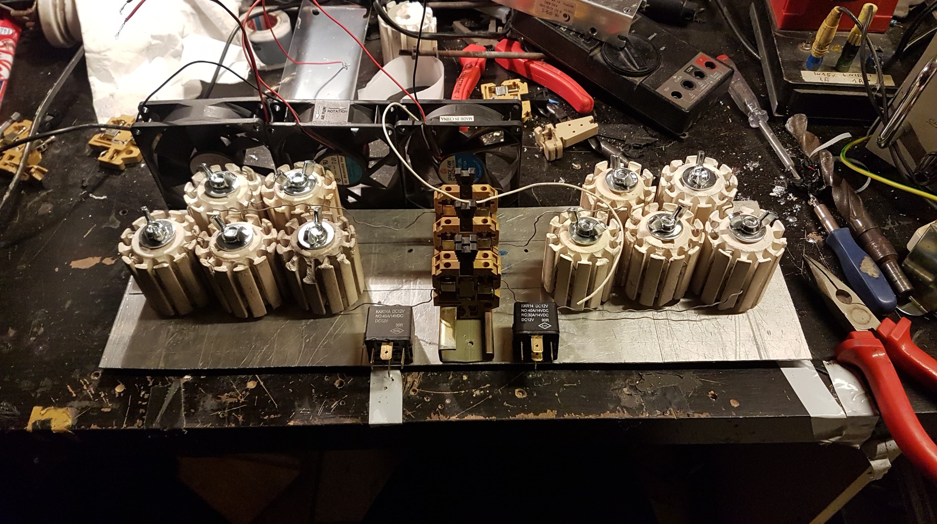

(#) Lacaboy hozzászólása Márc 23, 2020 /
Sziasztok! Van egy 30Amperes autós relém. max kapcsolási feszültségnek 16Vdc-t ir. Mitörténik ha 40-50V Ac-t kap? De úgy hogy már össze van zárva és nem nyitom meg feszültség alatt?
(#) Bakman válasza Lacaboy hozzászólására (») Márc 23, 2020 /
Ebben a formában nagy valószínűséggel semmi. A gond leginkább akkor jelentkezhet, ha kapcsolni is akarsz vele, az érintkezők távolsága kevés lehet a biztonságos megszakításhoz. Ugyanakkor vedd figyelembe, hogy ezek a relék 12 V-ra vannak tervezve, tehát nem kell csodálkozni, ha mégsem bírja a 70 V-ot valamelyik része (50 VAC csúcsértéke).
Ha nem kapcsolsz vele, minért kell a rendszerbe? Ha mégis kapcsolóként, egyfajta megszakítóként kell, használj olyat ami biztosan kibírja a feszültséget és az áramot.
(#) Lacaboy válasza Bakman hozzászólására (») Márc 23, 2020 /
Műterhelést készítek erősítő méréséhez.
2db 8Ohmos terhelés. Igy jó lesz sztereóra. Ha az egyik relé behúz akkor 16Ohm. Ha a másik is behúz akkor 4Ohm. Igaz ekkor már monó, de nekem megfelel. kb max 100-150W ha lesz rajta.
