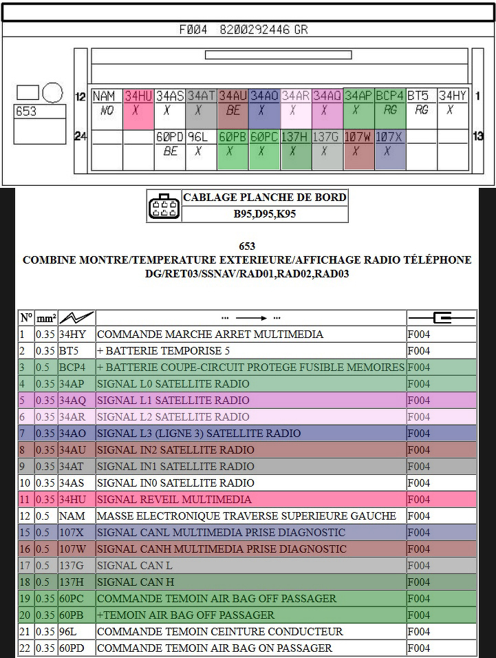

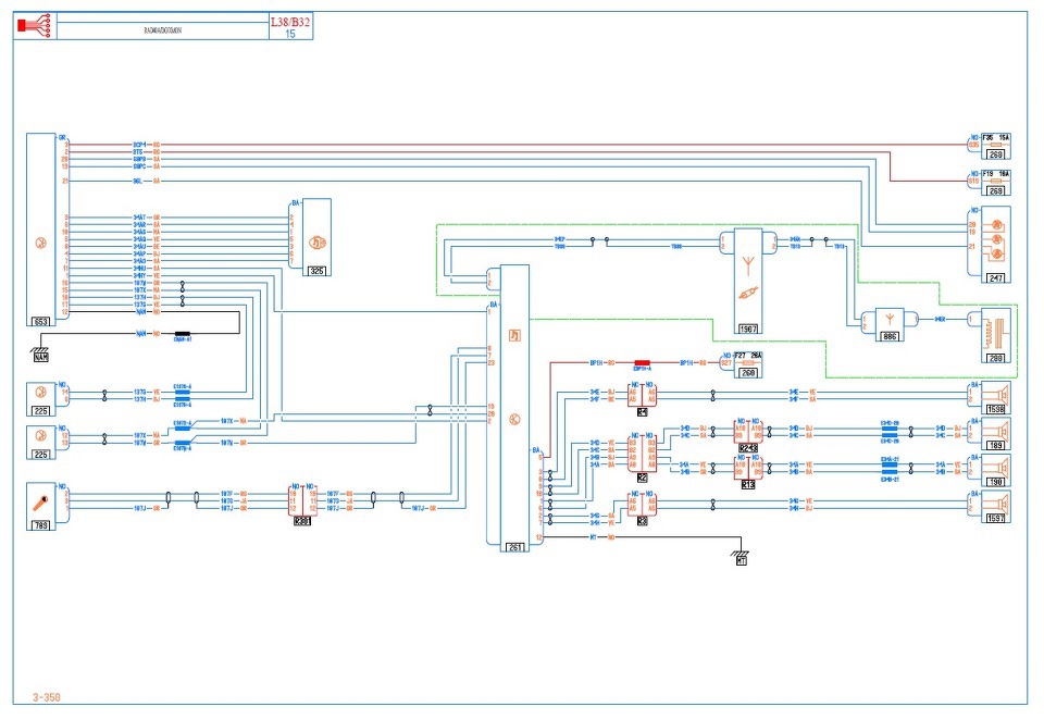

Sziasztok Meg tudná valaki mondani hogy a rajzon mi lehet a 225 tel jelölt eszköz ?
Valami CAN buszos eszköz. A listában nincs benne? Ott szokott lenni a bal oldalon, lehet számok és lehet megnevezések szerint csoportosítani.
A 6. és 14. Pin-ből én OBD csatlakozót mondanám.
Franciáknál jellemző a másik Can háló is. Bár mintha egymással szemben lennének általában a can párok,de hát végül is francia-miért ne lehetne a 12-13 pin-ben...

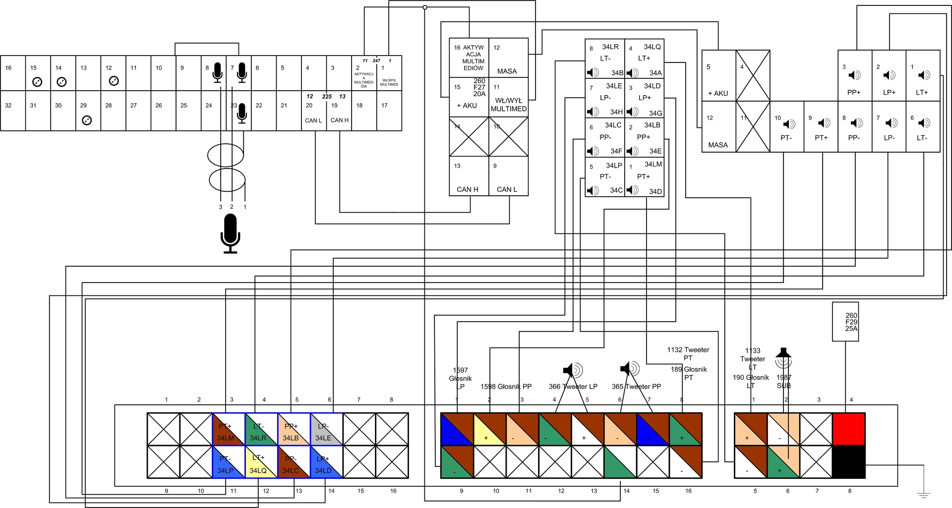

Előzmény: Sziasztok Renault gyári 2012 es usb s rádiót a saját kijelzőjével lehet asztalon működtetni? Csak azért érdekelne mert nekem nem sikerült. A rádió sz: 281153992r : A hozzá tartozó kijelző sz:280348813r Ezek a rajzok alapján próbáltam Már arra is gondoltam hogy a kormánytáv hiánya is lehet a probléma forrása /Talán valami visszacsatolás hiányzik/?

Amit a másik topicban írtam, a remote jel eljut a rádiótól a kijelzőhöz? A can hálózatot is összekötötted? Esetleg mérj rá a canH és canL közt (lekapcsolt tápfesznél) hogy mérsz-e 60-120 ohm közti ellenállást. Ha szakadás,esetleg próbáld "lezárni" a can hálót 120 ohm-mal. Előfordulnak olyan vezérlőegységek, amik nem kommunikálnak addig amíg a hálózat eredő ellenállása nem lesz 60-120 ohm.
Szia Sajnos jelenleg nincs remote A rádió can -t természetesen összekötöttem Ahogy írtam első lépésben asztalon szeretném elindítani Ha esetleg kéne hozzá valamit venni létszíves írd meg
Gondolok pl:can emulátor vagy can decoder vagy valami hasonló Ha majd sikerül a projektem végére érni úgy is megosztom mindenkivel Projekt: Szeretném ezt egy Scenic 2/2-es be beépíteni Persze tudom hogy a legnagyobb szívás az a Scenic gyári kijelzőjével lesz

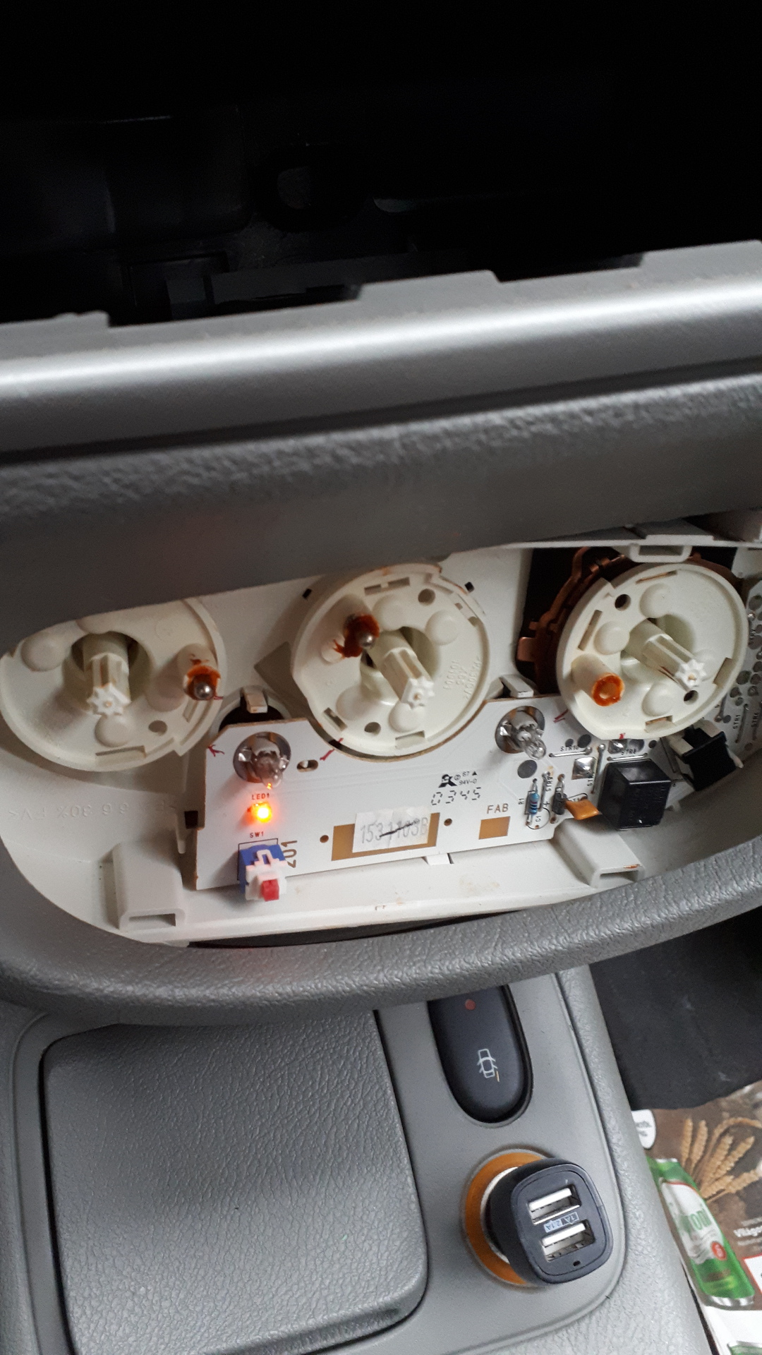

Nekem is hasonló a problémám a Thaliámmal, csak nekem bekapcsol működik, megállok, vagy menetközben kikapcsolom, akkor nem tudom visszakapcsolni (Gomb sem világít). Másnap indulok és látom hogy megy a klíma, gomb világít, kompresszor megy, hűt. Van valakinek ötlete?

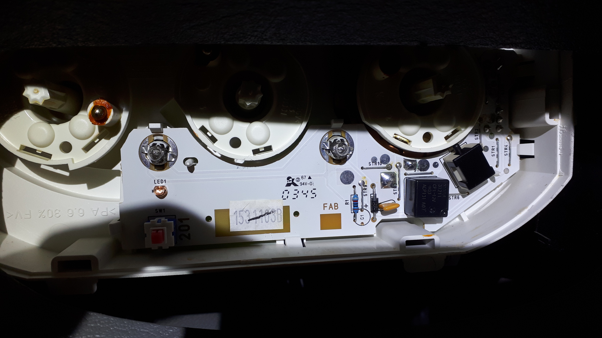

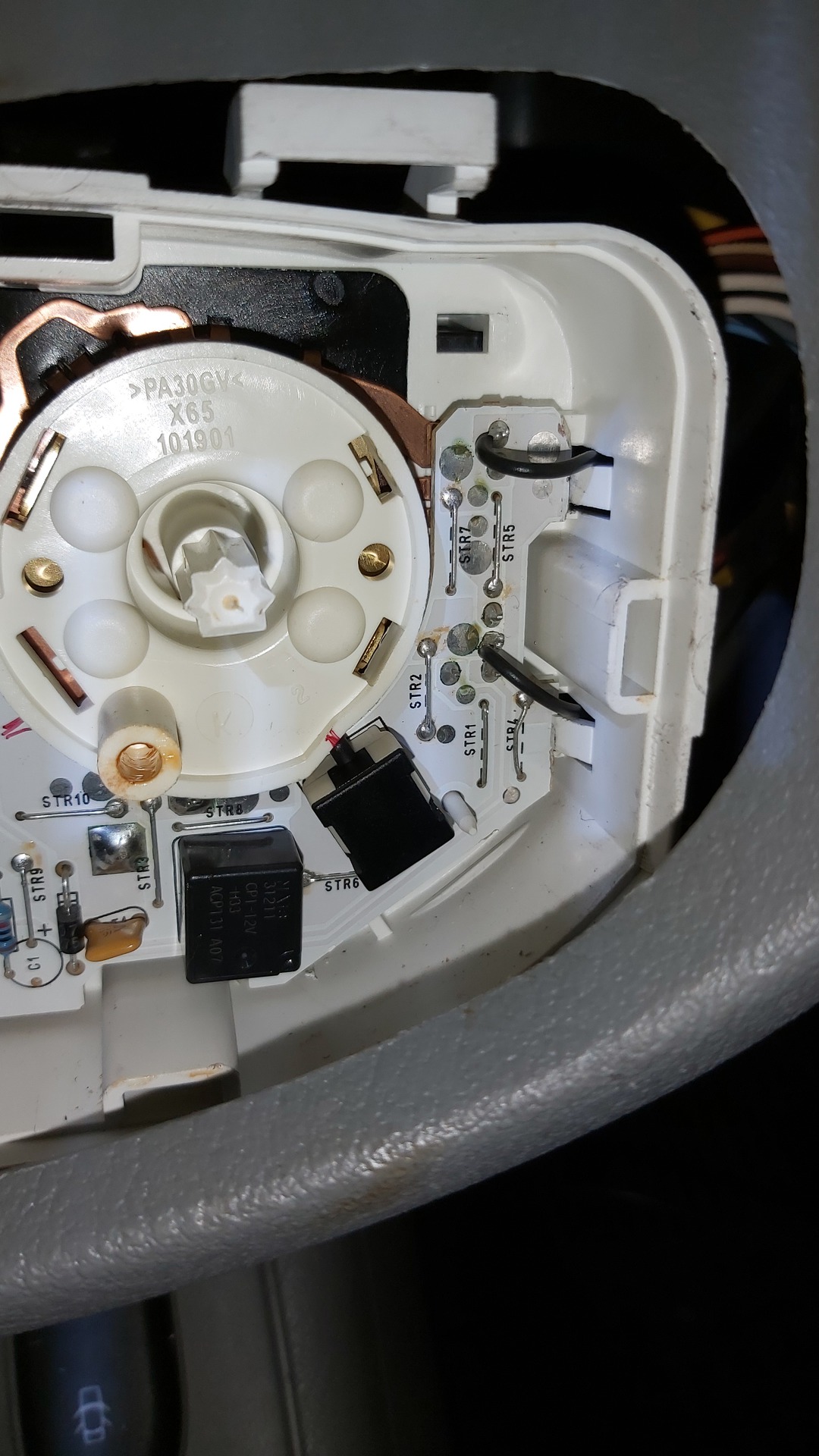

Kicsit kutakodtam a Thalia be nem kapcsolható klíma ügyben. A manuális klíma panelben van egy pcb, amin a bekapcsológomb van. A videó alapján van egy ic és egyéb alkatrészek is, könnyen lehet valami forrhiba. Holnap megpróbálom megvizsgálni. Itt a videó linkje: https://youtu.be/uMuZaGZrwOo
Megoldódott, mechanikai probléma volt, a nyomógomb nem nyomta meg a mikrokapcsolót. Nem egyenesvonalban nyomja meg, ezért valószínüleg megkopott. Az előlap nem nyomta annyira a nyomógomb rögzítését, így nem érte el a mikrokapcsolót.

https://youtu.be/uMuZaGZrwOo ez alapján vettem le, clioé, ezért kicsit újabb, de ugyanúgy van minden. 1 hónapig jól működött, mostanában megint nem. Átforrasztani nem tudtam a pcb-t, mert azt nem tudtam kiszedni. Meguntam és tegnap a mikrokapcsóló helyett betettem egy billenőkapcsolót, amit közvetlen a csatlakozóra forrasztottam. Most működik, erősen kontakthibára gyanakszom, de igazolni nem sikerült... most tesztüzem van.
